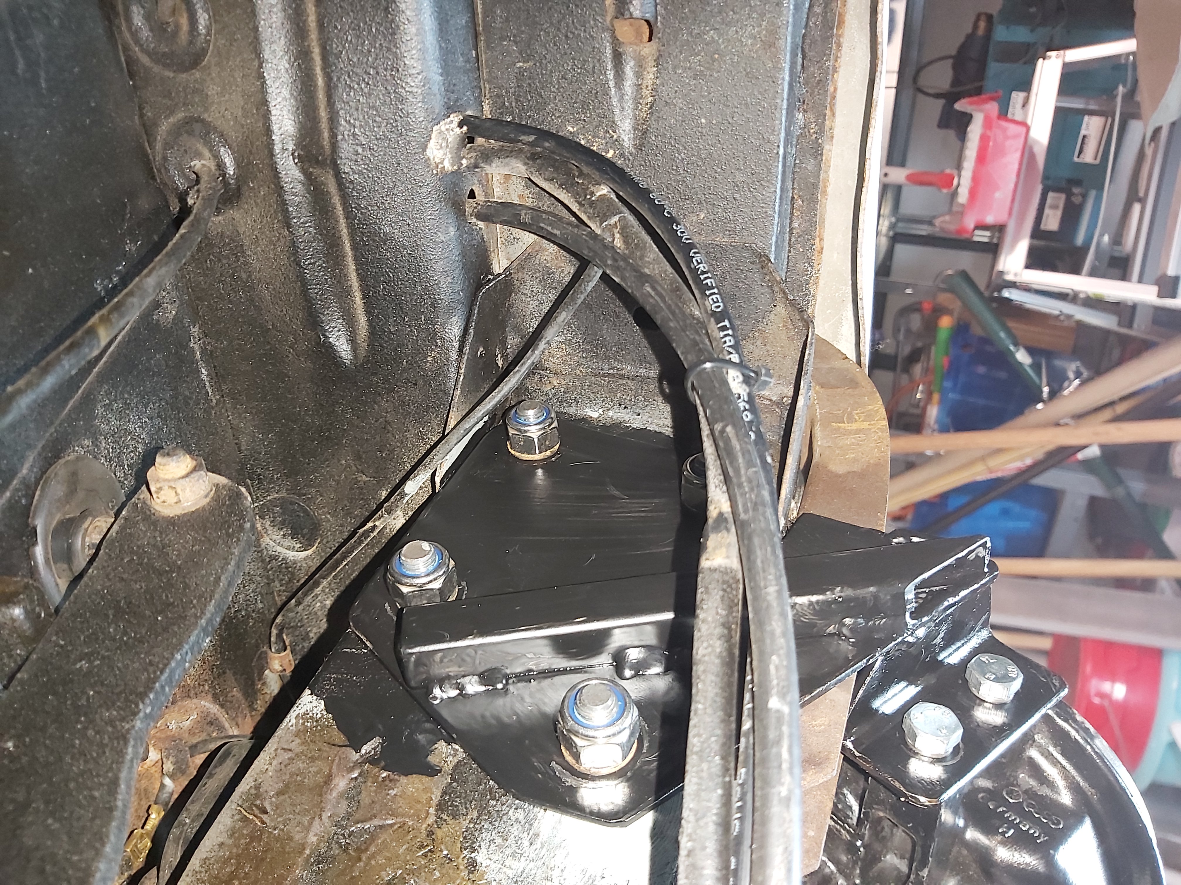

Moin.
Habe auch das t3 umlengetriebe und die astra h zahnstange verwendet.
Halter usw wurden aus 3mm stahl gebaut. Ein kreuzgelenk vom golf 2 kommt noch hinzu.
Hier ein paar Bilder
Mfg Marco

Beitrag von aviator »
Danke für die Bilder soweit. Bin gespannt auf die Fertigstellung.

Danke für die Rückmeldung. Hast du mal ein Bild vom gesamten Einbau? Also inkl Zahnstange in Position?
