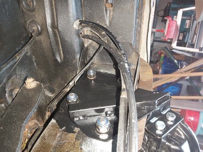

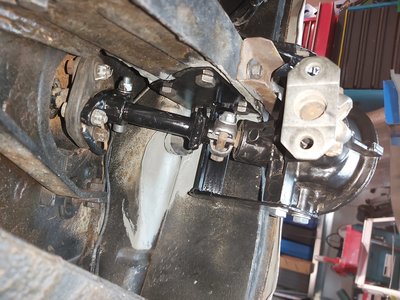

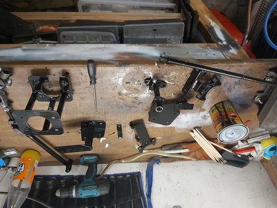

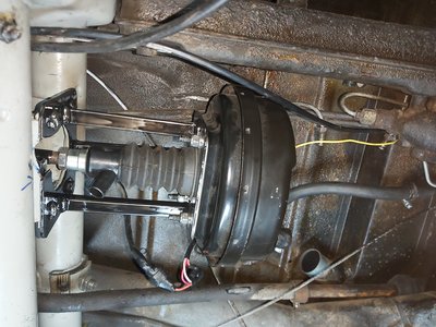

Habe auch das t3 umlengetriebe und die astra h zahnstange verwendet.
Halter usw wurden aus 3mm stahl gebaut. Ein kreuzgelenk vom golf 2 kommt noch hinzu.
Hier ein paar Bilder
Mfg Marco
Mfg Marco
