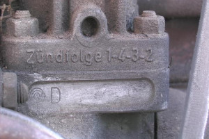

… ansonsten wie der AD-Motor für den Rest der Welt

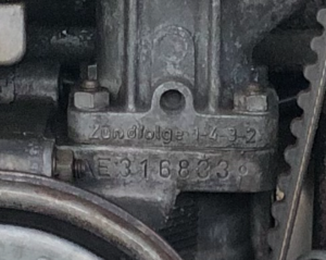

AE - Motor: Mehrausstattungscode "M157" = Abgasreinigungsanlage, Ausstattung für die USA
Das kann man so nicht unbedingt sagen, VW-Austauschmotoren waren folgendermaßen gekennzeichnet (links das VW-Recycle-Zeichen) : Andere Firmen hatten meist keine Kennzeichnung, ggf. ein aufgenietetes Aluschild mit eigenständiger Nummer.

Hier mal ein Bild meiner Motorkennung. Mein Bus wurde in die USA (Los Angeles) ausgeliefert (laut M-Plate)Das kann man so nicht unbedingt sagen, VW-Austauschmotoren waren folgendermaßen gekennzeichnet (links das VW-Recycle-Zeichen) :
