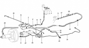

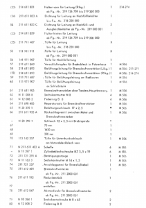

Hi Ralph,

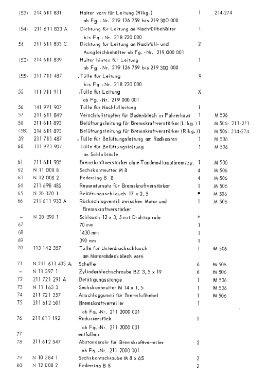

Ich fahre in der Tat einen 71er US-Bus mit Typ 1. Für das lange Stück von hinten nach vorne ist ein Blechrohr im Rahmen eingeschweißt. Bis auf das kleine Rohrstück im Bereich des Kniestücks (bei mir auch aus Blech) gibt's ansonsten bei mir nur Schläuche. Den Schlauch mit Spiraleinlage für den Unterdruckbereich (N 20 390 1) und den einfachen Gewebeschlauch für die Belüftung ( N 20 370 1). Siehe Screenshots aus dem Ersatzteilkatalog von VW Classic Parts. Bei welchen Baujahren wurden die PA Rohre verbaut?
Stefan

ich denke eher es hängt mit dem Baujahr zusammen, der Ersatzteilkatalog macht da keinen Unterscheid zwischen USA und normalen Fahrzeugen. Die Lösung wie bei mir gilt dort für alle Fahrzeuge mit M 506.

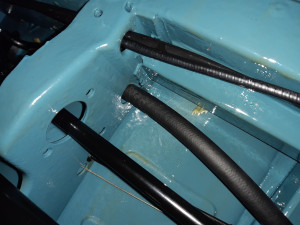

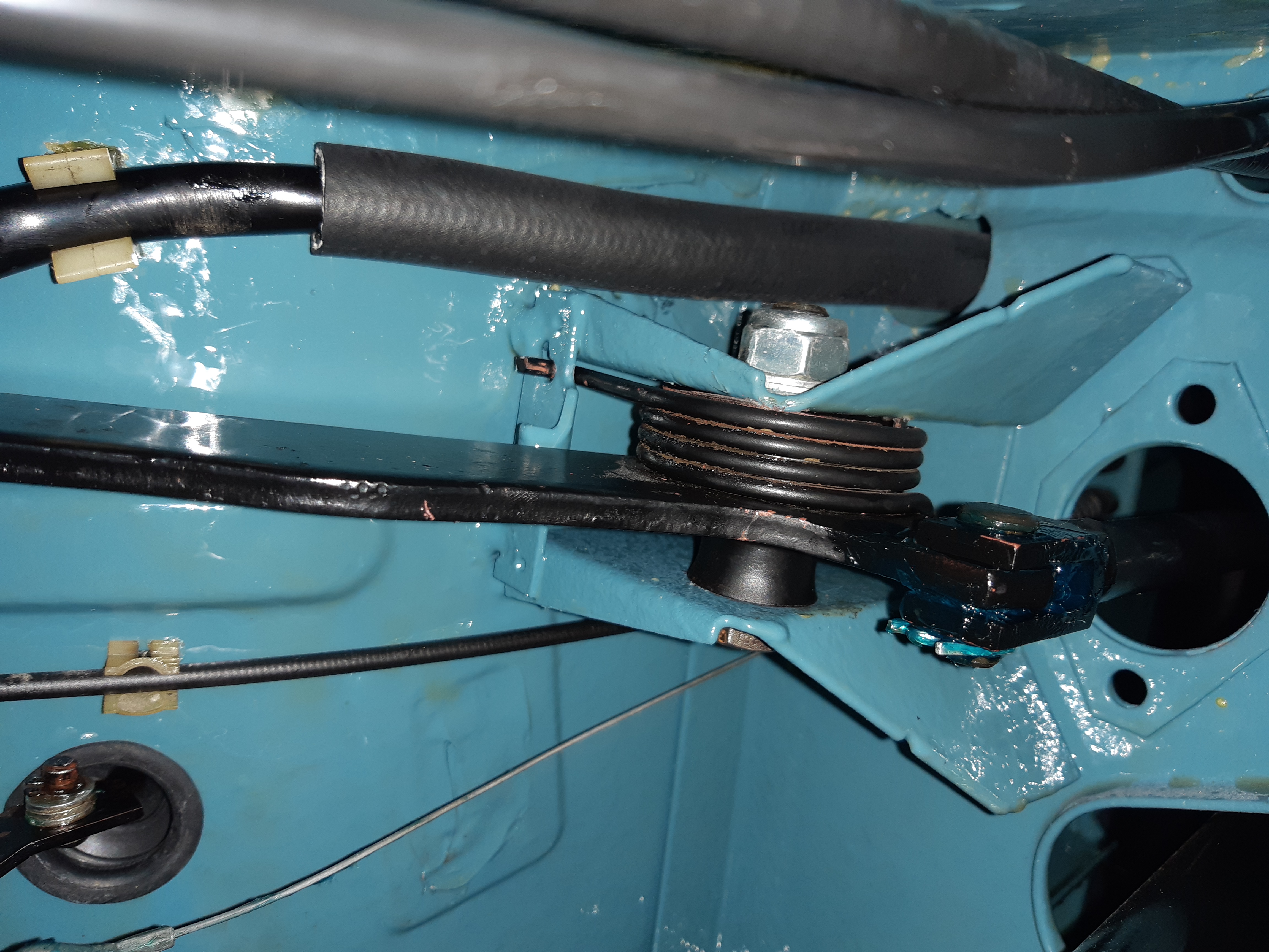

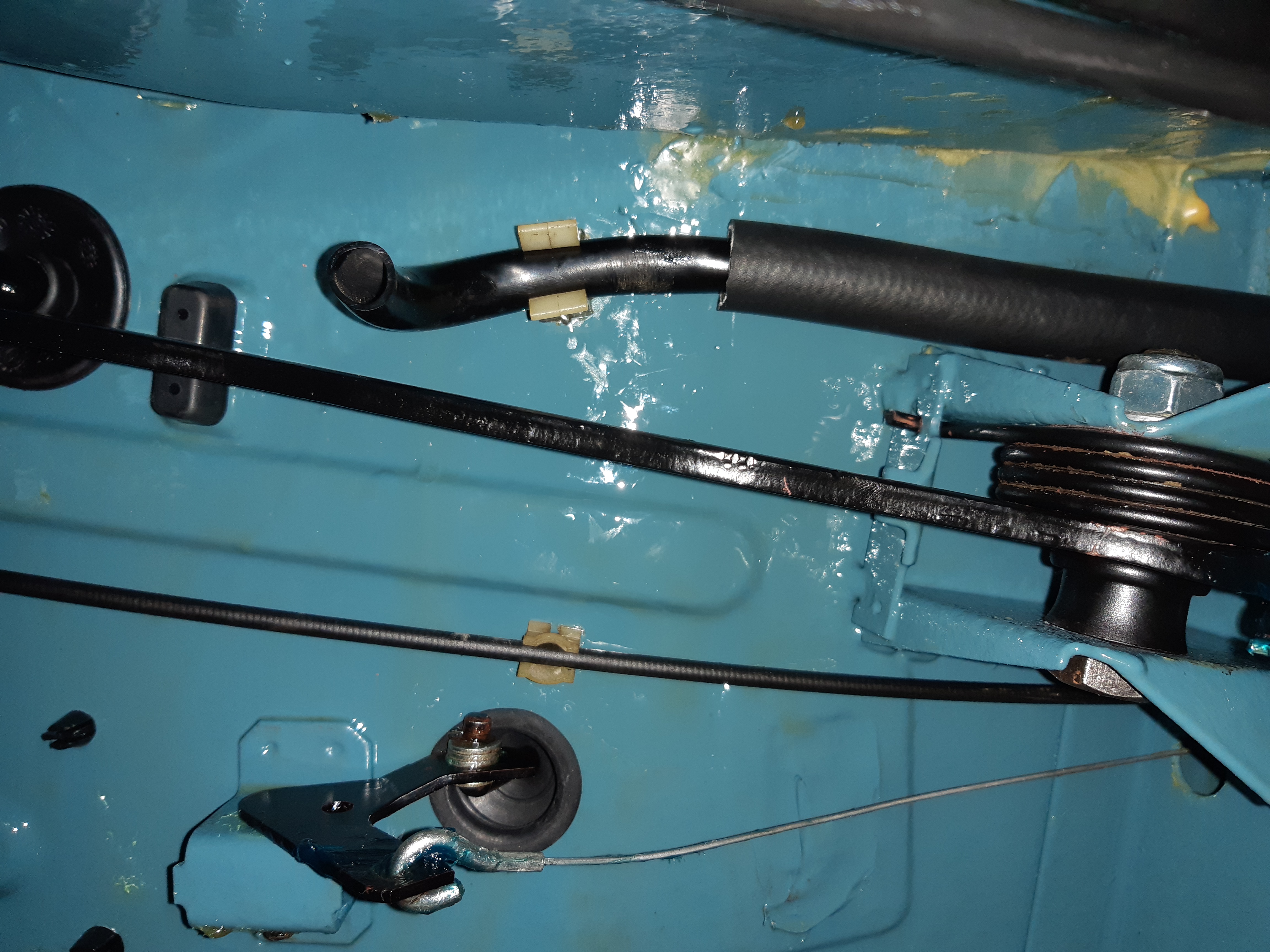

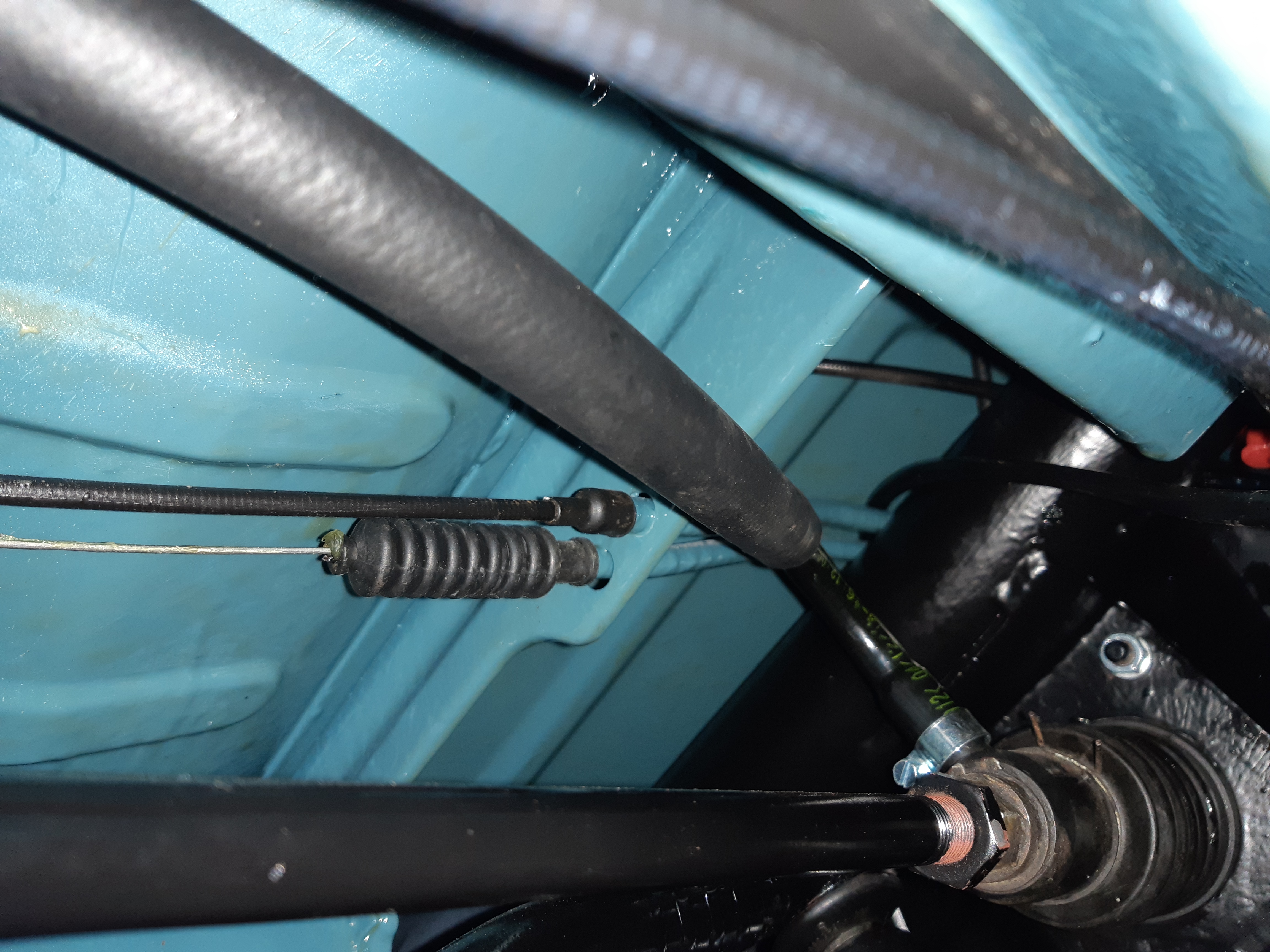

Moin Michael,
Gaaaaaanz einfach.
Du nimmst zwei kleine Stücke PA Schlauch, biegst sie 90 Grad und verbindest sie mit 1/2 Zoll Schlauch.
Den legst du einfach in die vordere Wanne.
Den vorderen Bogen knipst du in die damalige originale Halterung für den Nachfüllbehälter.
Clas

Steve hat geschrieben: 15.03.2021 09:58 ich denke eher es hängt mit dem Baujahr zusammen, der Ersatzteilkatalog macht da keinen Unterscheid zwischen USA und normalen Fahrzeugen. Die Lösung wie bei mir gilt dort für alle Fahrzeuge mit M 506.
Hallo Steve,
der Unterschied liegt meines Wissens daran, daß es die guten PA Leitungen von VW nie als Ersatzteil gab.
Diese PA Leitungen waren original ab Werk in den Bussen verbaut und ich habe alle Leitungen von solchen originalen Mustern abgenommen.
Meine Muster stammen alle von deutschen Fahrzeugen, deshalb meine Vermutung vom Unterschied Deutsche/Ami Fahrzeuge.
Im Schadenfall einer Leitung gab es von VW nur diese Schlauchlösung, das war natürlich für VW mit weniger Aufwand verbunden.
Sie liefern einen Schlauch, und der lässt sich problemlos auf Länge schneiden und überall verbauen.
Ich habe mir die Mühe gemacht alle Leitungen aus PA 1zu1 nachzufertigen, und biete jede Leitung auch einzeln an, zu sehen an der Vielfalt der Leitungen in meinen Angeboten.
So kann jeder der möchte, auch bei Umrüstung auf andere Motoren egal ob Typ1, Typ4, Einspritzer oder Vergaser die Werkslösung verbauen :D

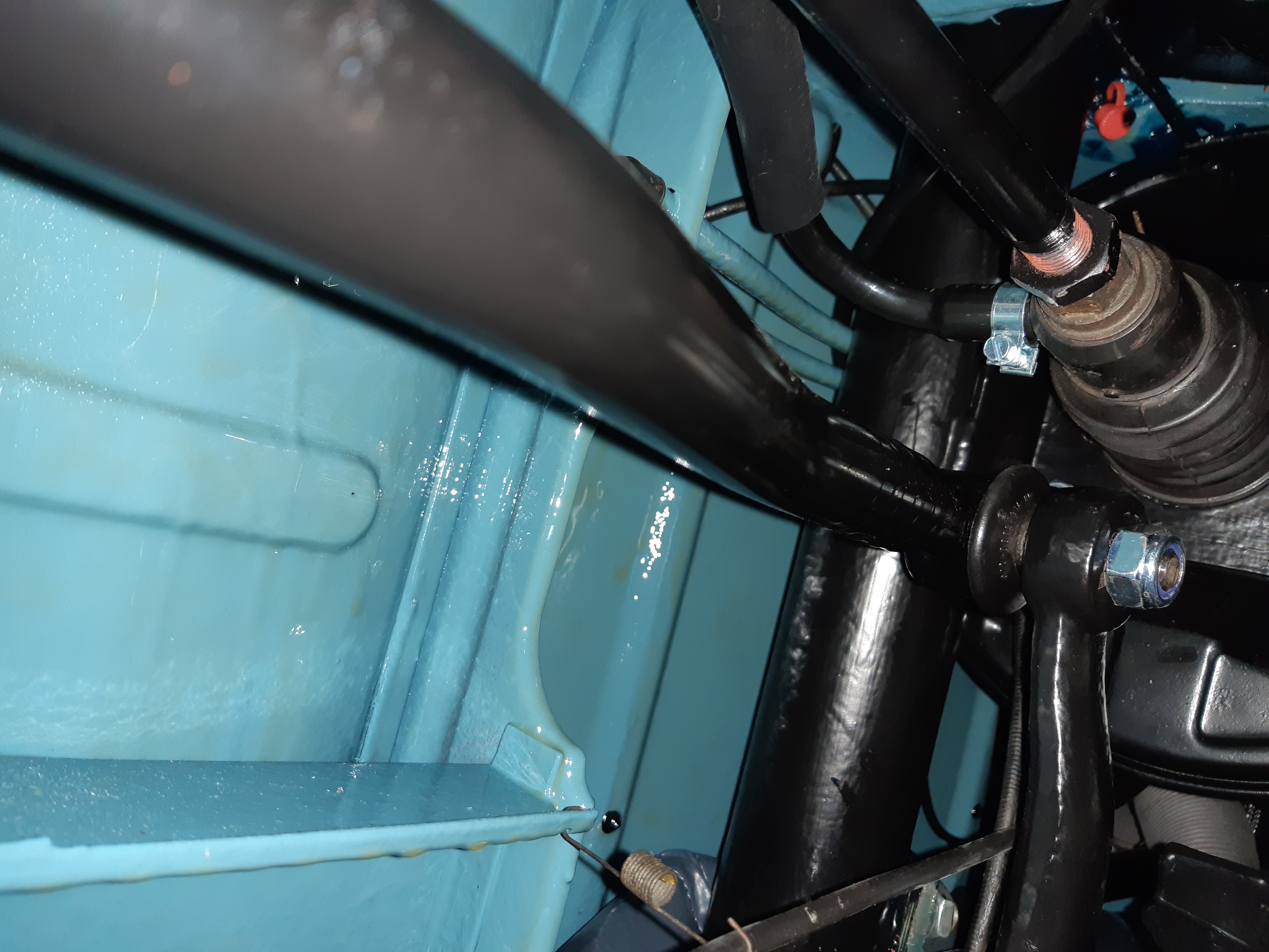

In meinem neu eingeschweißten original VW Kniestück war übrigens keine Bohrung für die Ausgleichsleitung vorhanden, weshalb ich dort selbst ein Loch gebohrt und die Leitung dort münden lasse.

Die Entlüftungsleitung nach vorne in die Wanne zu legen ist völlig ausreichend und erspart die Drecksammelecke im Radkasten und ein Öffnen des Kniestücks im Spritzbereich.

Der Schlauch liegt nur in der Wanne und ist dort nach unten gebogen, so fällt kein Dreck und Wasser rein.
Ich hab auch einen A und fand das mit dem Verlegen in den Radkasten etwas unnötig.
Man könnte natürlich noch über einen kleinen Filter nachdenken...... zu Sicherheit.
Aber mal ernsthaft.
Das meiste Wasser sehen die Bullis doch bei der heimischen Handwäsche. :bier:
