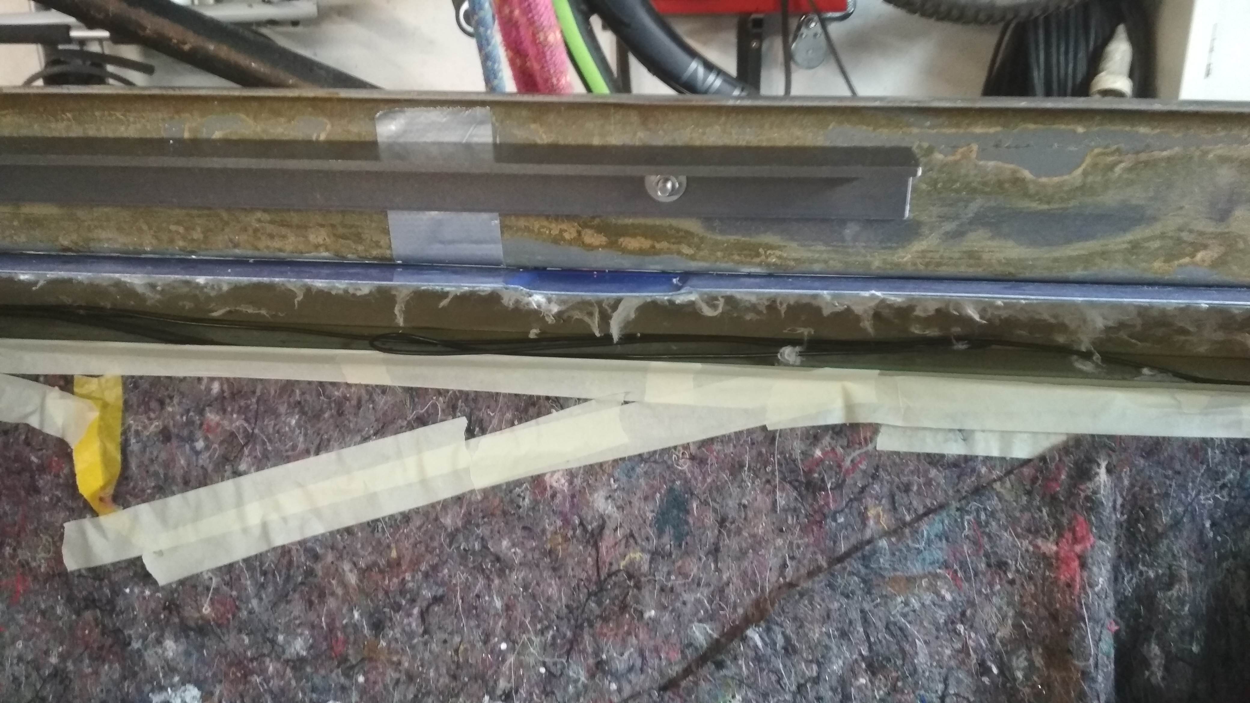

Sodele ich bin etwas weiter gekommen mit dem Dach bzw. dem Bett im Dach :wink:
Gruß Jochen :bier:
Beiträge: 2230
Registriert: 04.07.2010 15:49
Re: Sportsmobile Klappdach
Beitrag von bullijochen »

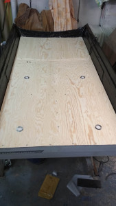

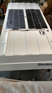

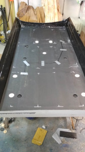

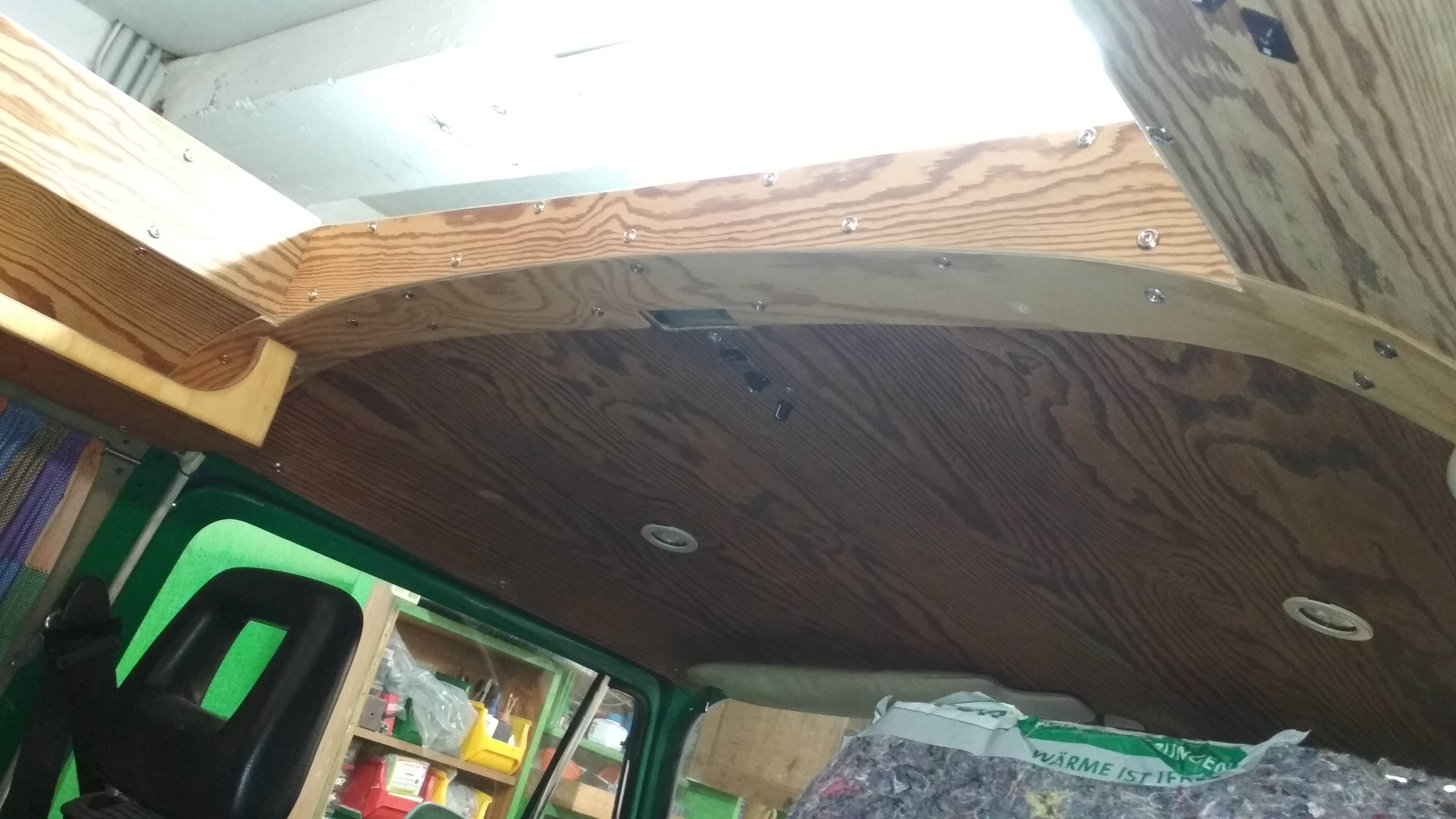

So jetzt ist mal wieder was fertig geworden..
Anprobe der Solarplatten damit ich die Gewindeeinsätze einlaminieren kann
Aussen laminiert gespachtelt und geschliffen.
Innen gestrichen isoliert mit 10mm Armaflex und Dachhimmel eingeschraubt..
Gruß Jochen :bier:

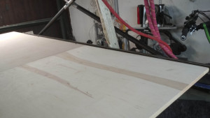

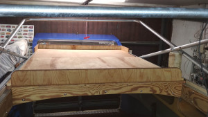

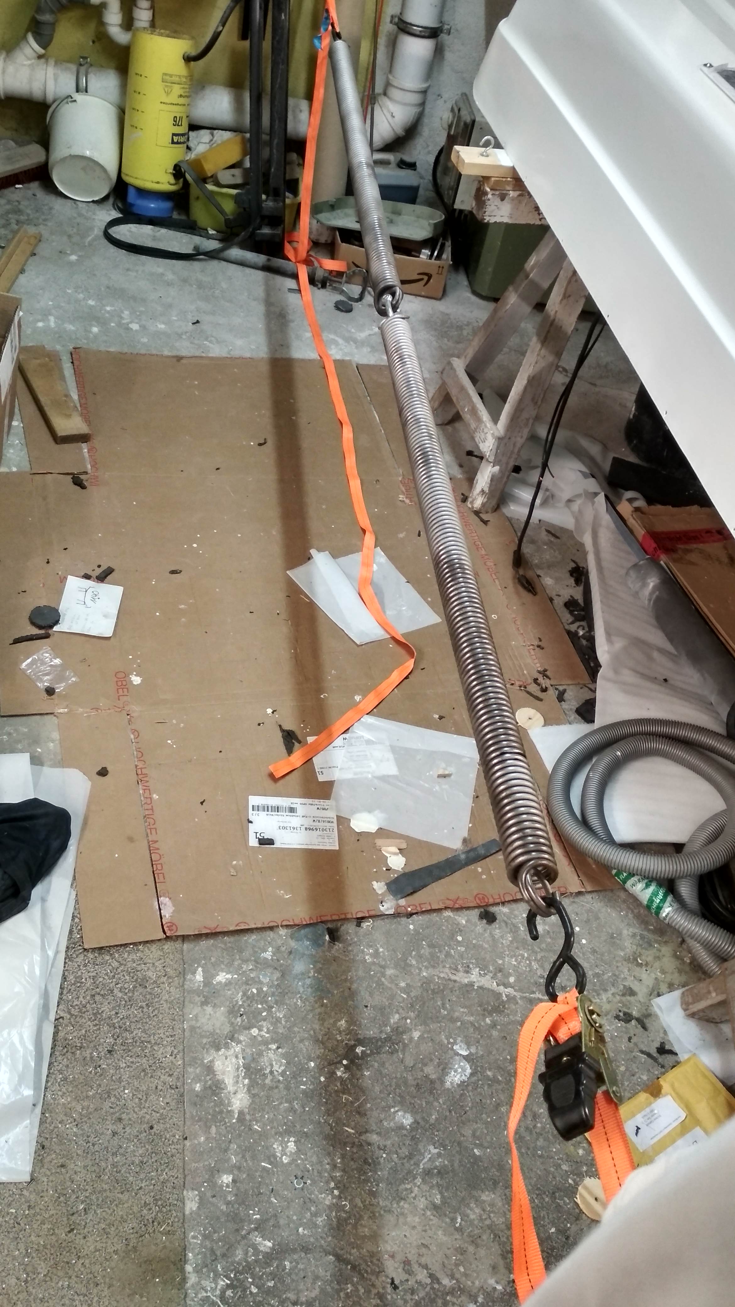

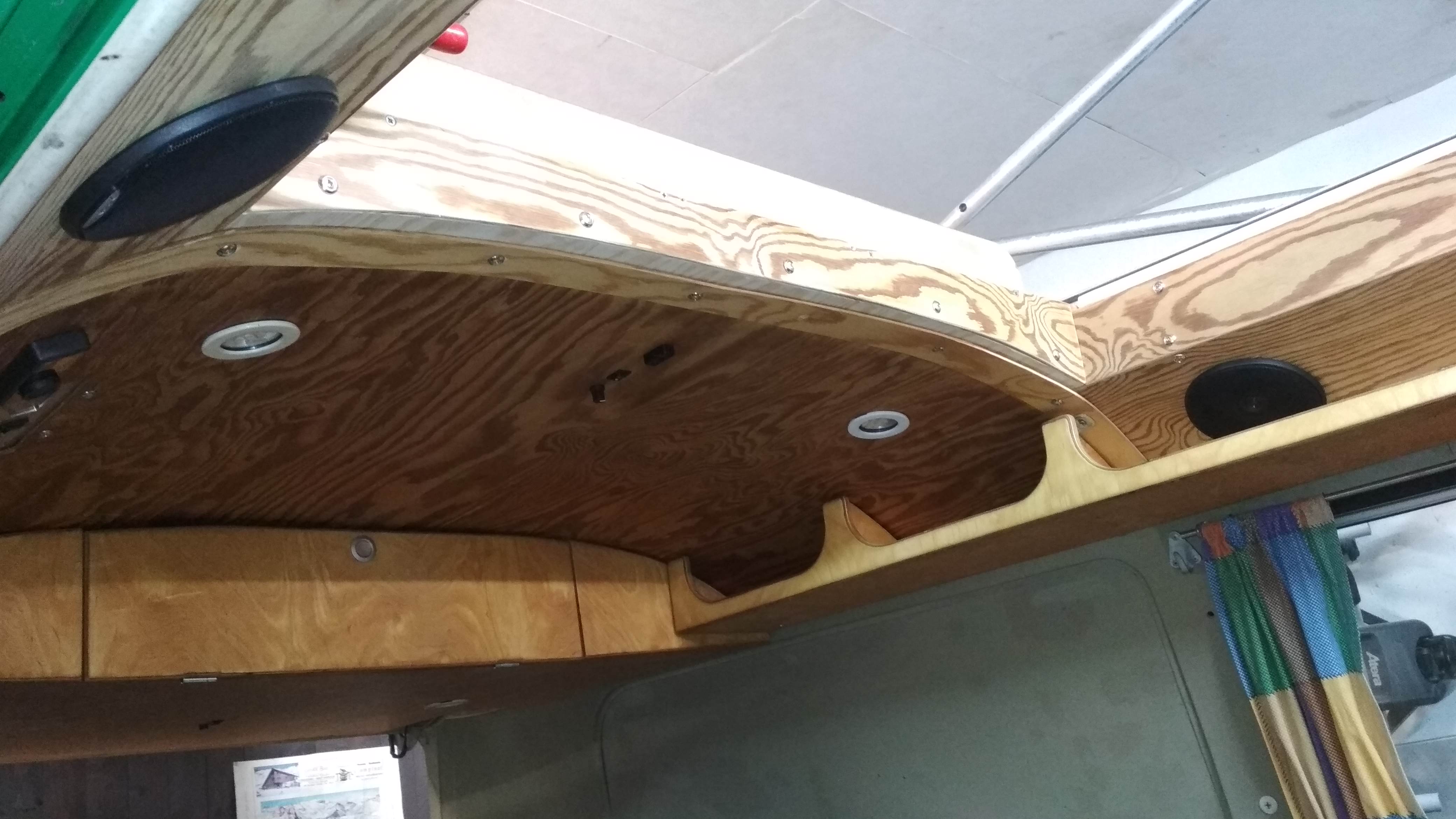

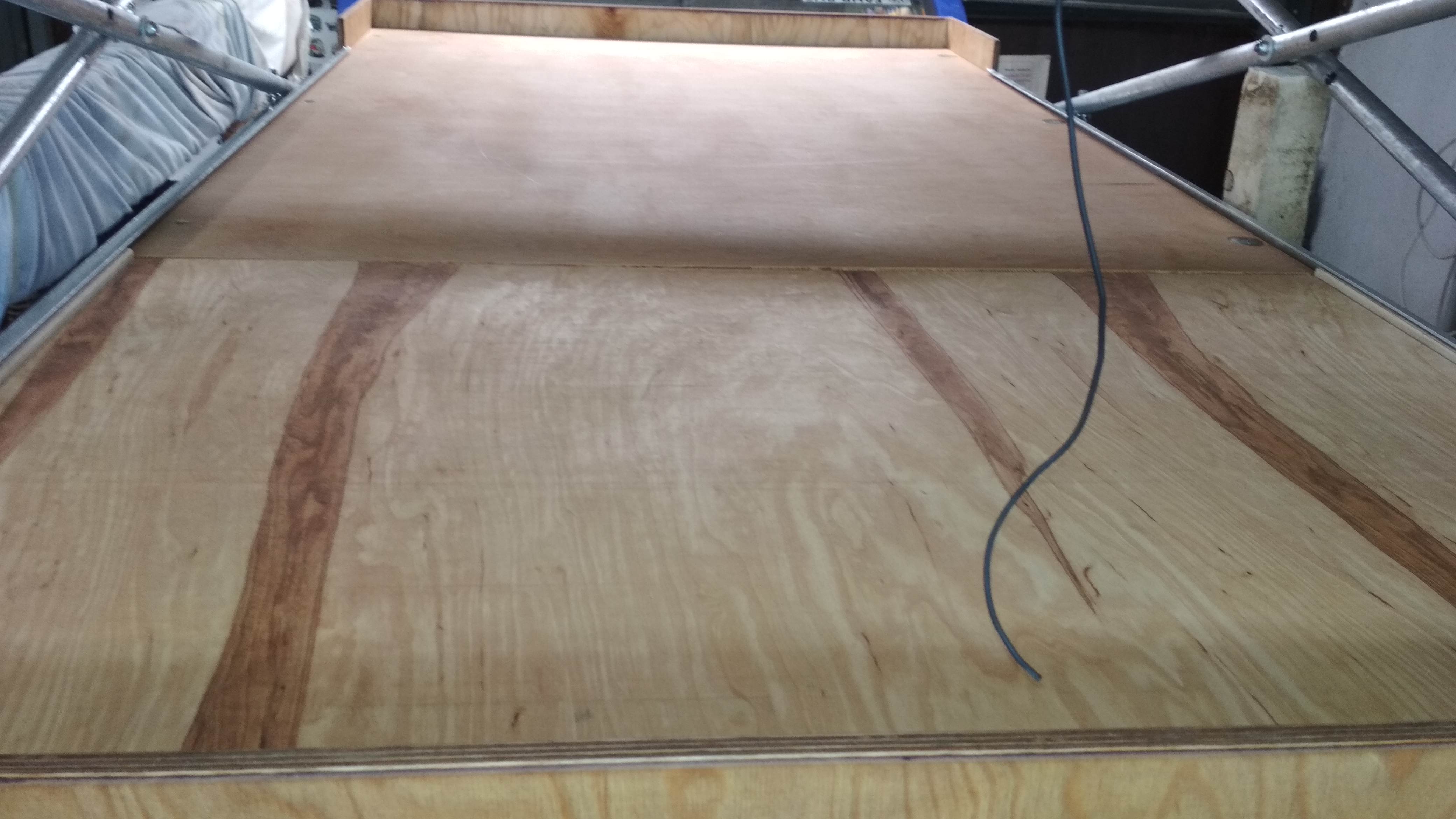

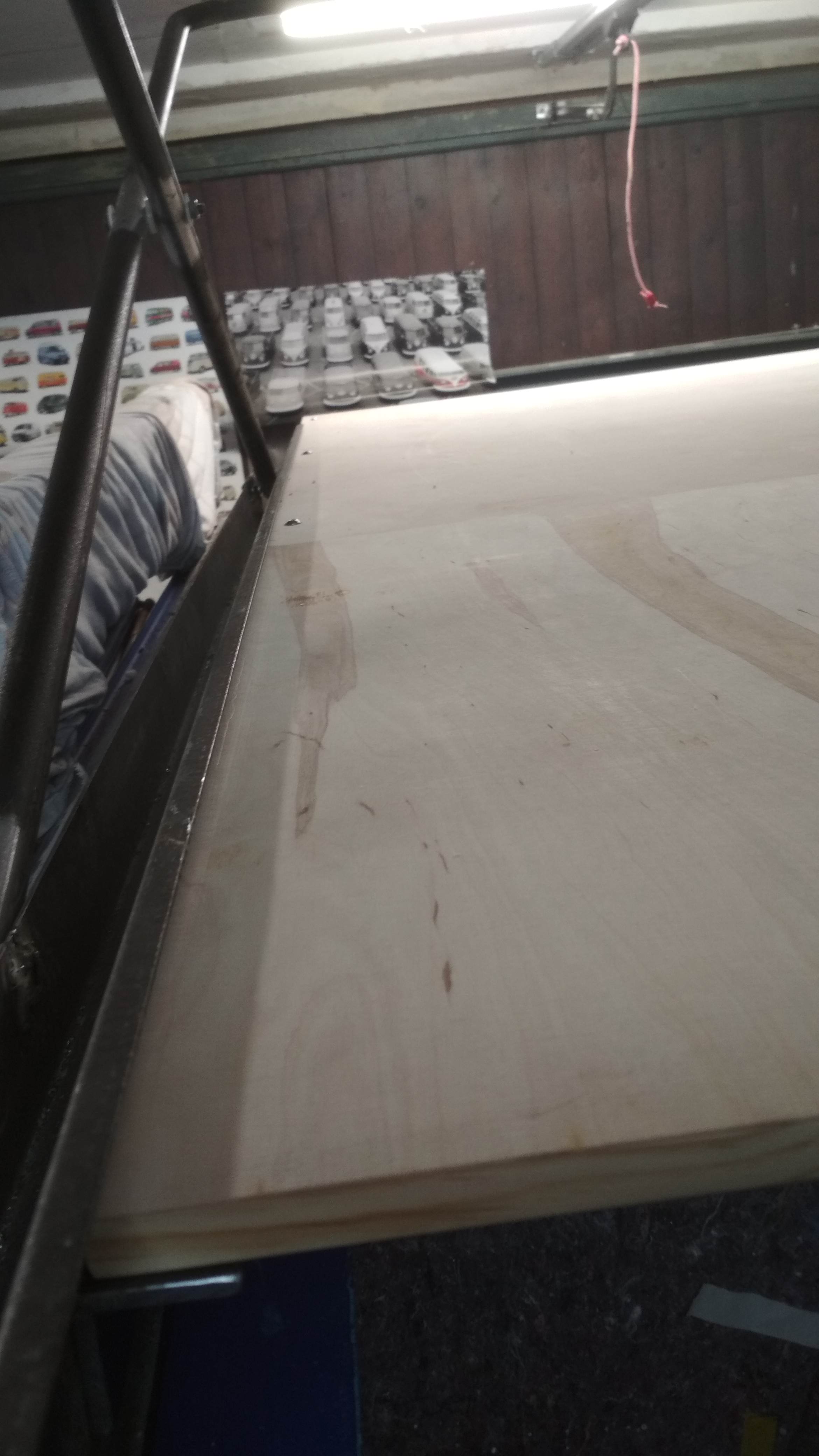

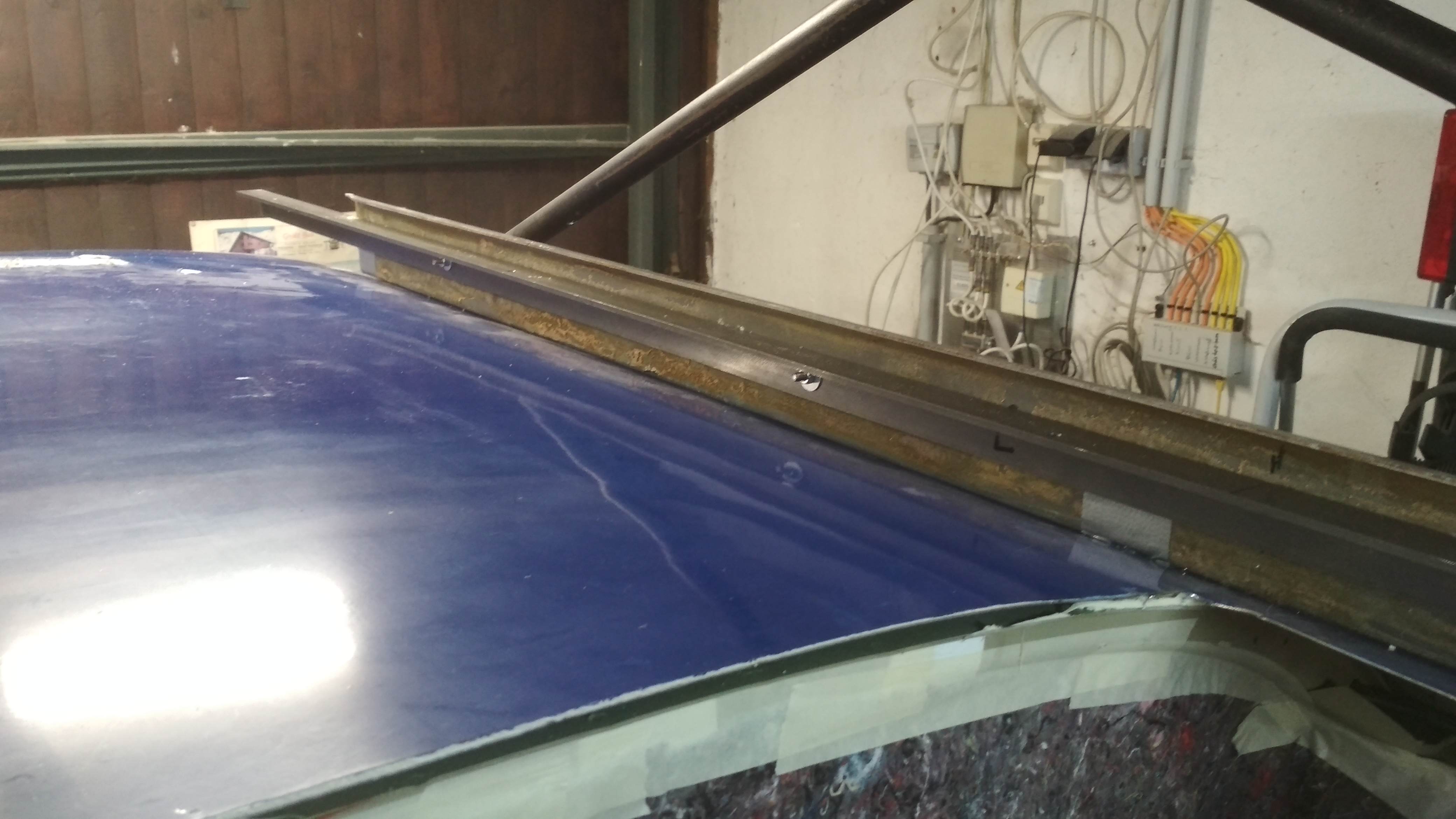

Sodele bei mir gings mal wieder weiter..

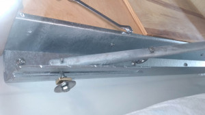

Die Mechanik etwas optimiert
ein Messinggleitstück eingesetzt...

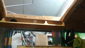

Die Dachverkleidung neu gemacht
Das Bett in eingeschobenen Zustand
Das Bett ausgezogen
Montage der Solarpanels auf dem lackiertem Dach
Die Federn müssen noch lackiert werden. Meine Slacklinehalterung etwas umgemodelt
Der Dachstoff blubbert gerade in der Badewanne und wird noch ausgebürstet..
der hat schon ein paar wüste Flecken...
über Kurz oder Lang muss der mal neu gemacht werden. Habe aber keine Zeit dazu da wir im August nach Griechenland wollen.. da muss zunächst mal der alte Stoff herhalten... das wird ein Winterprojekt denke ich :wink:

Darf man fragen welche Maße deine Liegefläche dann hergibt ?
P.S. Die Verkleidung des Dachausschnitts hat ein wenig die Anmutung einer 60‘er Jahre Yacht :thumb:

Slowrider*901 hat geschrieben: 23.07.2021 08:55 Darf man fragen welche Maße deine Liegefläche dann hergibt
Ja aber natürlich darf man. die Matratze hat dann 1x2m.Wobei es ja links und rechts noch Platz hat bis das der Stoff kommt. Das sind dann links und rechts nochmal um die 13 cm.
Slowrider*901 hat geschrieben: 23.07.2021 08:55 P.S. Die Verkleidung des Dachausschnitts hat ein wenig die Anmutung einer 60‘er Jahre Yacht
na dann bin ich ja im Stile der Zeit :grinseval:
