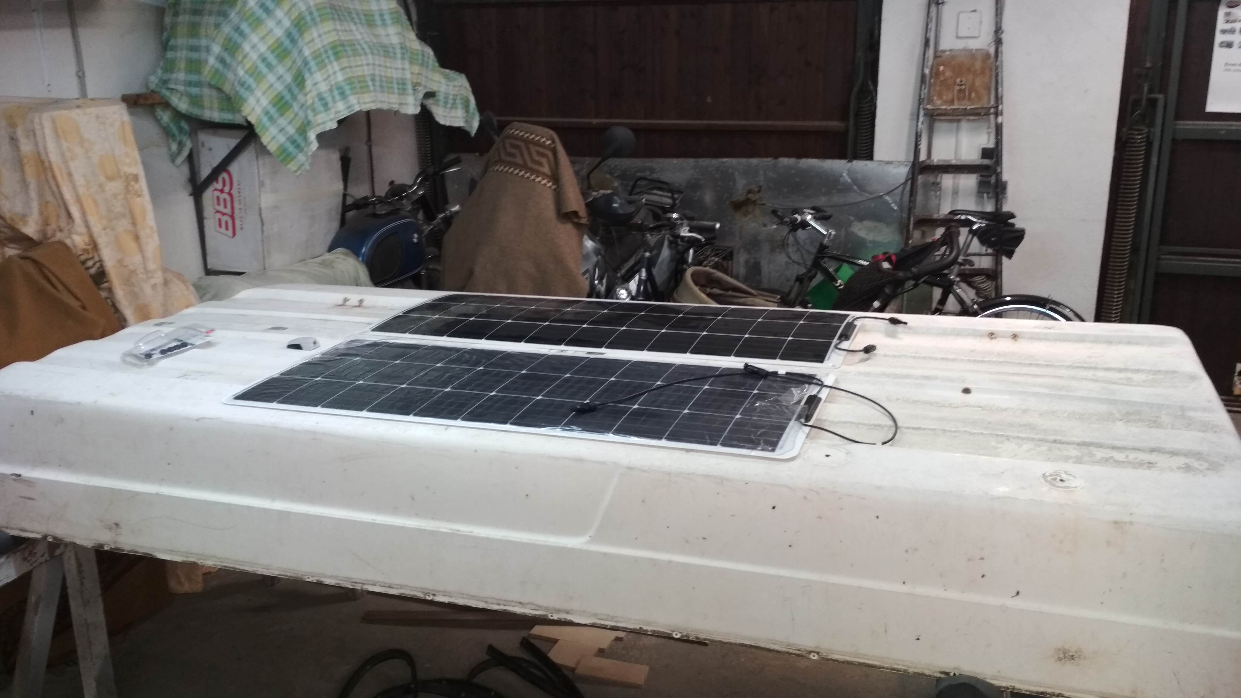

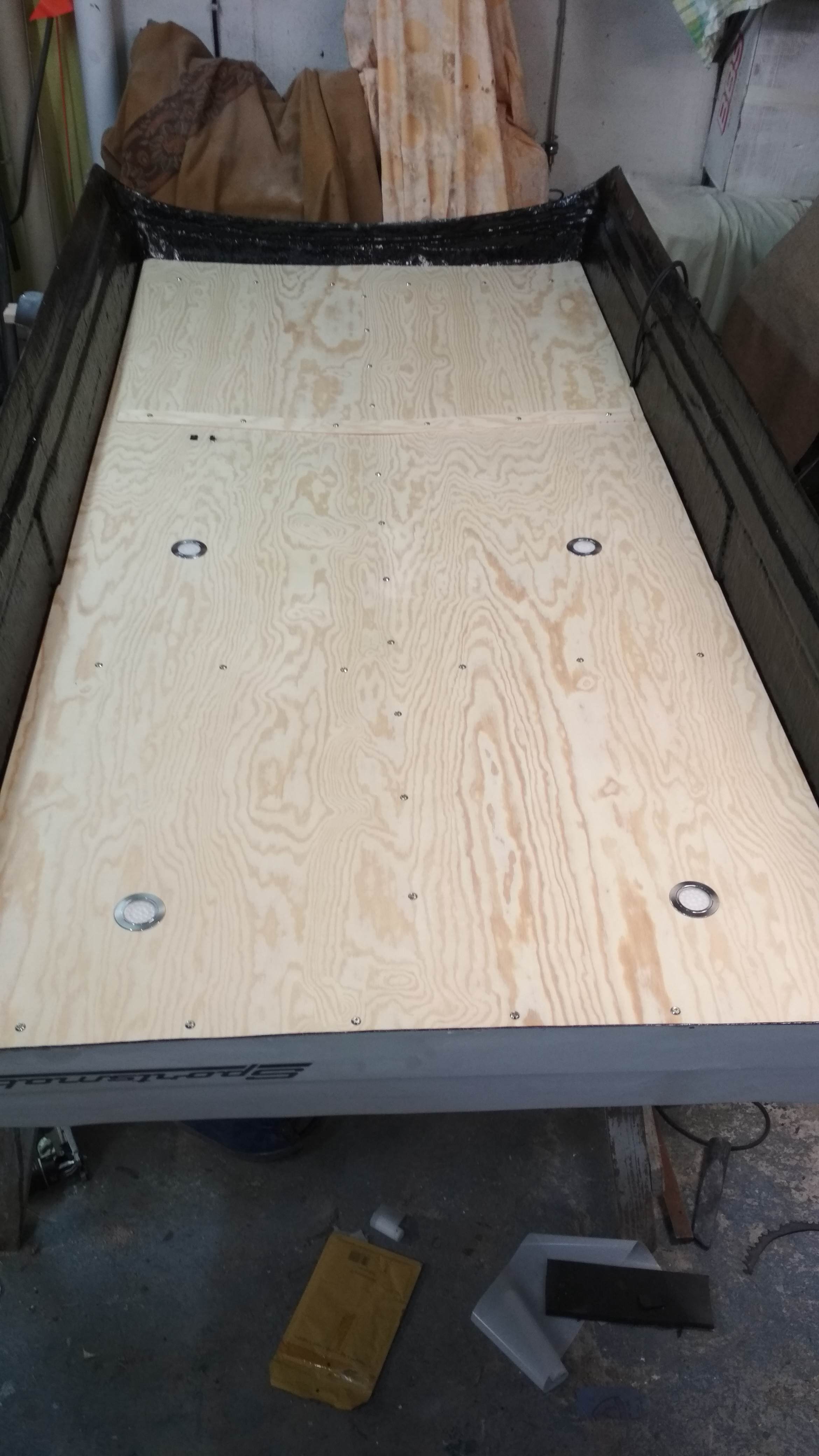

So jetzt ist mal wieder was fertig geworden..
Anprobe der Solarplatten damit ich die Gewindeeinsätze einlaminieren kann
Aussen laminiert gespachtelt und geschliffen.
Innen gestrichen isoliert mit 10mm Armaflex und Dachhimmel eingeschraubt..

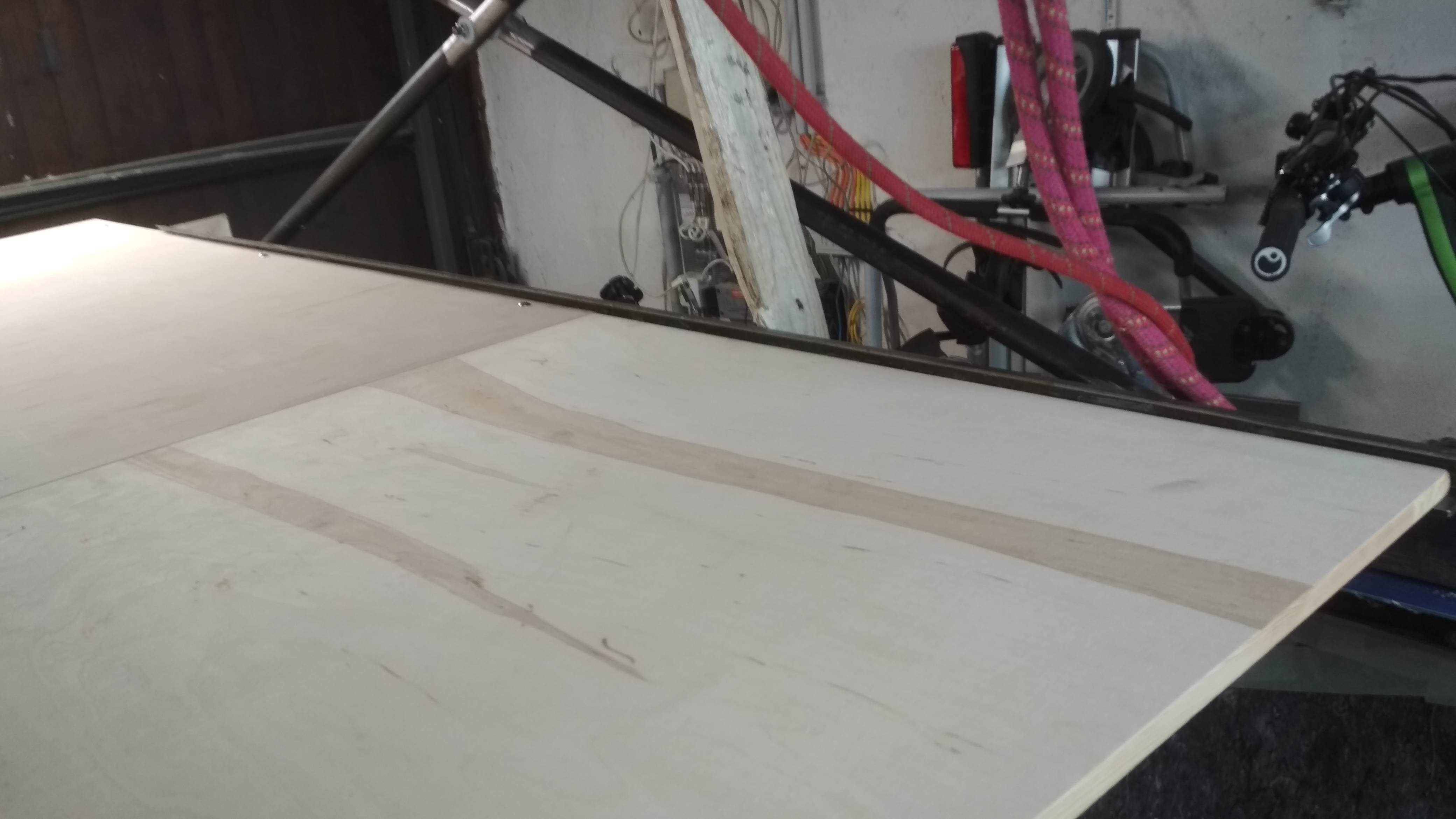

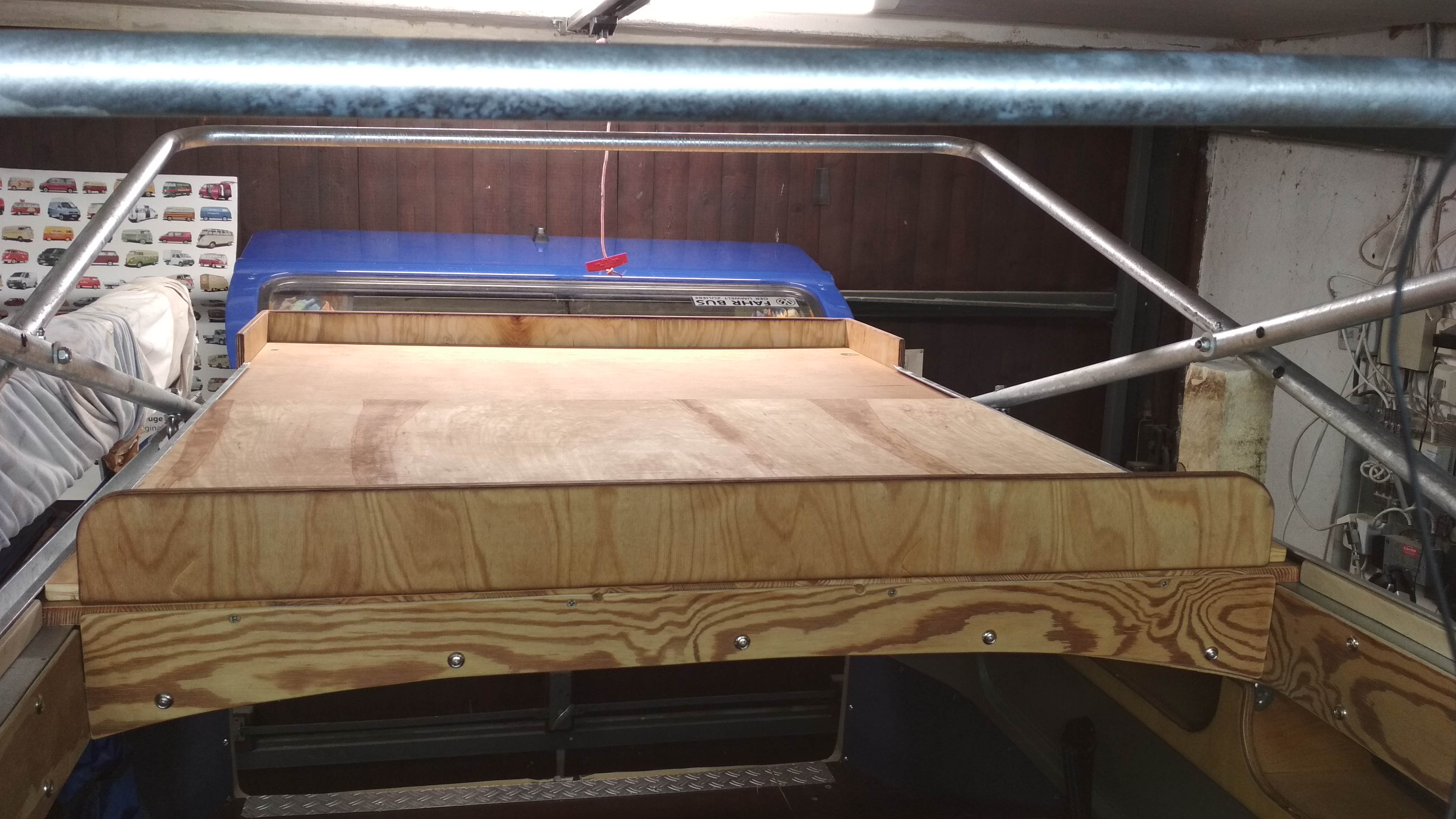

Sodele bei mir gings mal wieder weiter..
Die Mechanik etwas optimiert
ein Messinggleitstück eingesetzt...
Die Dachverkleidung neu gemacht
Das Bett in eingeschobenen Zustand
Das Bett ausgezogen
Montage der Solarpanels auf dem lackiertem Dach

Hi Jochen,
das sieht sehr stabil aus :gut:
Darf man fragen welche Maße deine Liegefläche dann hergibt ?
P.S. Die Verkleidung des Dachausschnitts hat ein wenig die Anmutung einer 60‘er Jahre Yacht :thumb:
Danke
Gruß Markus ......
Es ist nie zu spät für eine glückliche Kindheit...... :thumb:
Beiträge: 2220
Registriert: 04.07.2010 15:49
Re: Sportsmobile Klappdach
Beitrag von bullijochen »
Slowrider*901 hat geschrieben: 23.07.2021 08:55 Darf man fragen welche Maße deine Liegefläche dann hergibt
Ja aber natürlich darf man. die Matratze hat dann 1x2m.Wobei es ja links und rechts noch Platz hat bis das der Stoff kommt. Das sind dann links und rechts nochmal um die 13 cm.
