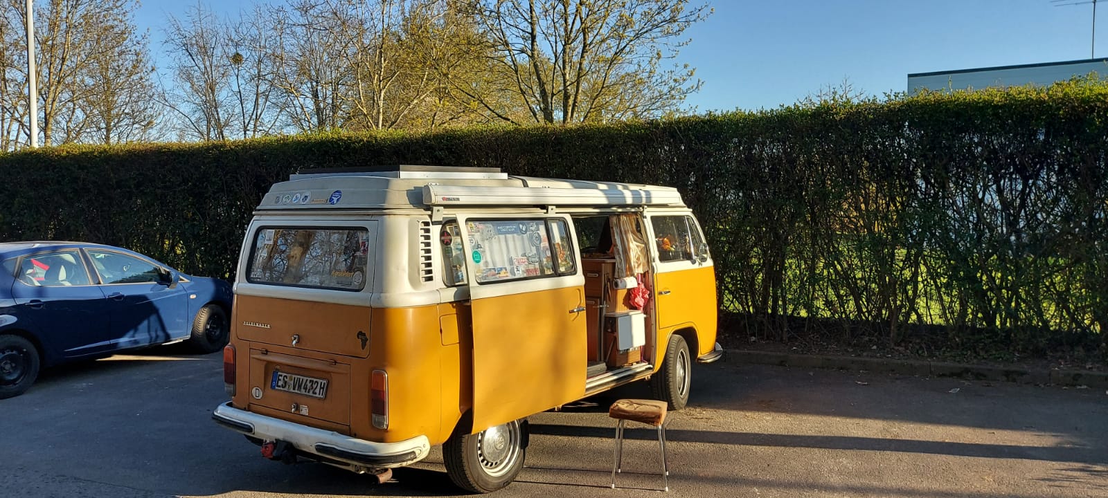

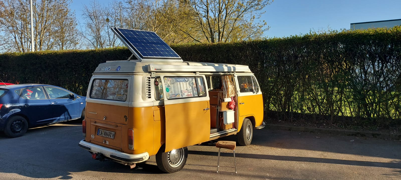

Die Befestigung meiner alten Solarzelle hat mich ja genervt und durch Corona hat man ja genug Zeit gerade...
Ich hab also die Streben der frühen Gepäckwanne entfernt und durch Nietmuttern ersetzt. Daran ist jetzt eine etwa 1x1m Alukiste mit Winkeln befestigt. Als Deckel dient mir eine Solarzelle, mit den Maßen 93x93cm. Die Fahrzeughöhe von 2m wird nicht beeinträchtigt, man sieht die Kiste halt von der Seite, lässt sich nicht vermeiden, ist aber im Bereich des Erträglichen, die Alte hat man auch gesehen.
Aufgehalten wird die Zelle mit 2 Rastomaten (Wörter gibts...). Jeder kann 180kg, sind für Kopfteile von Lattenrosten entworfen worden. Ich habe mich entschieden, das seitlich geöffnet wird. Man kommt trotz ausgefahrener Markise und nicht aufgeklappten Dach an die Kiste dran. Geparkt wird ab sofort mit Schiebetür Richtung Westen.
Unter der Solarzelle lässt sich problemlos ein paar Auffahrkeile, 2 Stühle und mein Tischbein aufbewahren. Bestimmt noch mehr, mir fällt aber nix mehr ein, vl, Werkzeug oder so. Liegt direkt auf dem Karosseriedach auf, ich hab eine Gummimatte auf das Dach gelegt.
Die vorhandenen Lakaikrampen sind auch noch vorhanden und ein Vorzelt kann man m.M. nach auf der Zelle auch noch festspannen, falls benötigt. Klar, ist die dann verdeckt und lädt nicht.

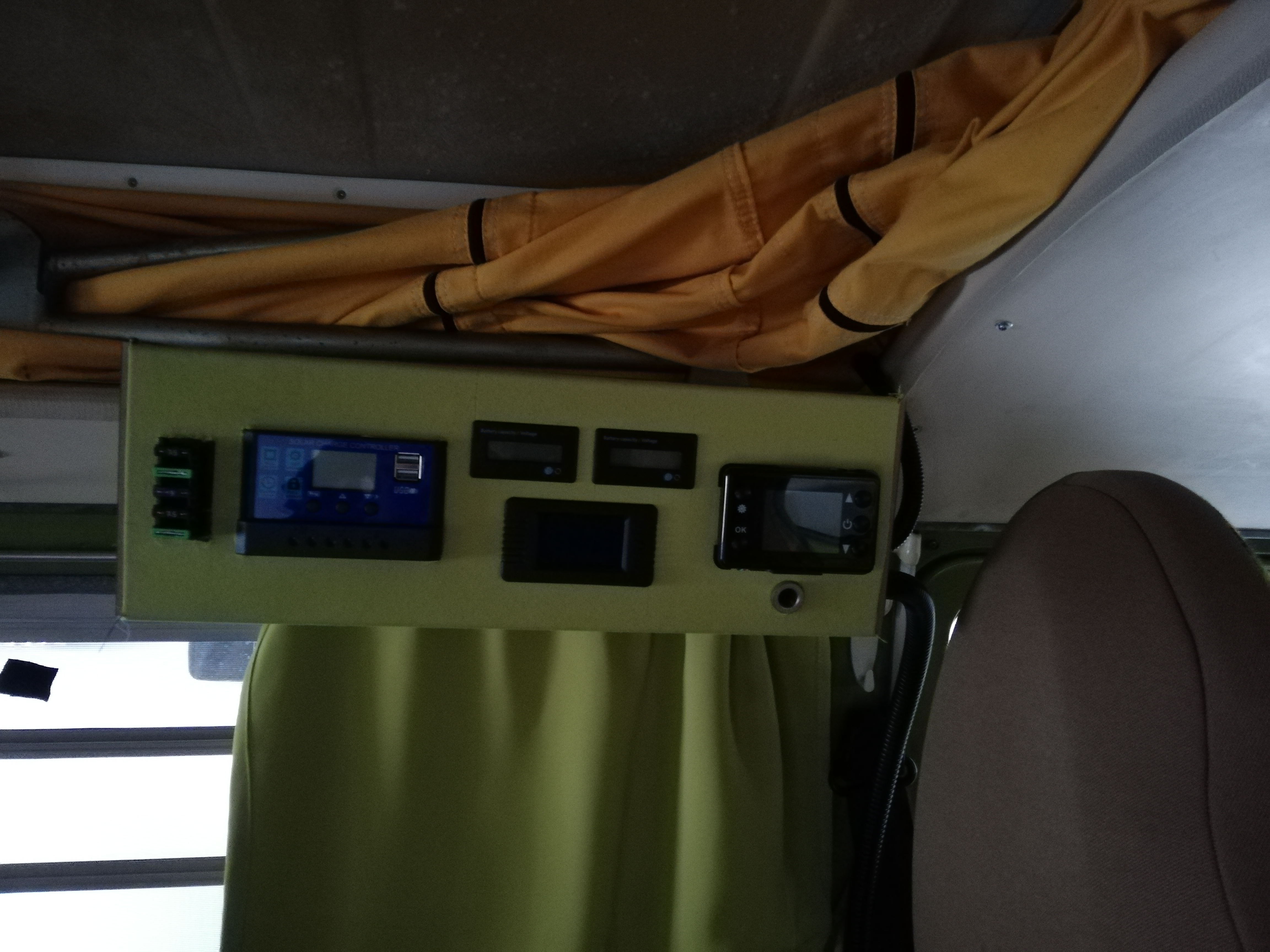

Ich habe heute das Bedienpanel für die Elektrik verbaut. Ist ein wenig größer geworden (15x43 cm) als ursprünglich gedacht. Vor ein paar Seiten habe ich über das Projekt geschrieben. Das Bedienteil lässt sich rückstandsfrei wieder entfernen, Schraublöcher oder sonstiges sind nicht zu sehen. Morgen werden die Leitungen angeschlossen und die "Küche" wieder eingebaut.
Verbaut sind 4 fernsteuerbare Relais, ein Leistungspanel, ein Solarregler, zwei Voltmeter, Bedienteil der Standheizung, 6 Sicherungen und eine 12 Volt Steckdose.

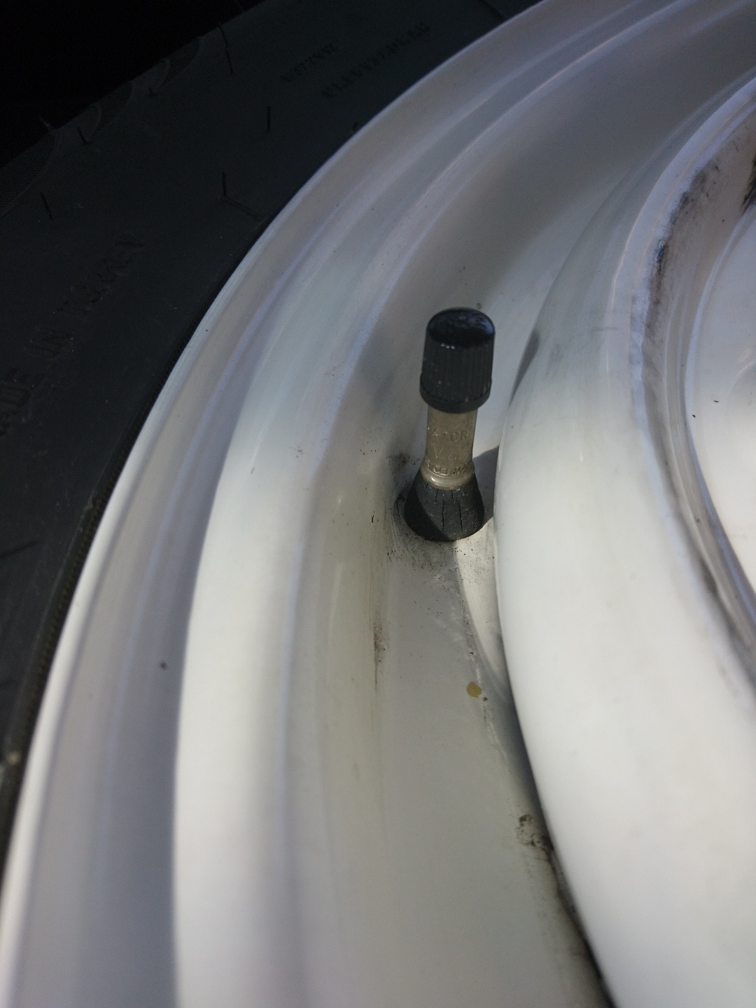

Nach dem letzten GO waren die hinteren Reifen echt fällig.
Drum war ich unterwegs zum Reifenhändler. Was mich aber schockiert hat...rissige Reifenventile.
Die sind definitiv 2017 neu gekommen. So ein Mist...denn die vorderen Reifen sind noch gut, aber die Ventile auch rissig

- Beiträge: 2230
Aber das is doch kein Problem! Da gehste einfach zu deinem Reifenhändler des Vertrauens und der steckt dir 2 neue Ventile rein..woita hat geschrieben: ↑25.04.2021 19:57 Was mich aber schockiert hat...rissige Reifenventile.
(und genau der eine Satz am Bulli ist mal nicht bei meiner üblichen Reifenwerkstatt gemacht worden.)
Das kostet doch nix..

woita
- Beiträge: 1022
- IG T2 Mitgliedsnummer: 827
Daran solls auch nicht scheitern.
Ich war nur sehr erstaunt (Sicherheitsrisiko und so).
Hab das zuvor noch nie gesehen. Nichtmal, wenn die Reifen schon mehr als doppelt so alt waren.
