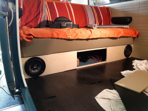

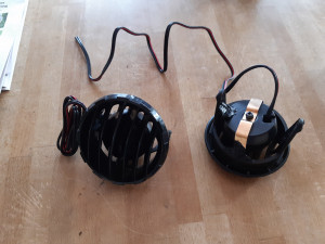

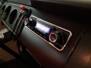

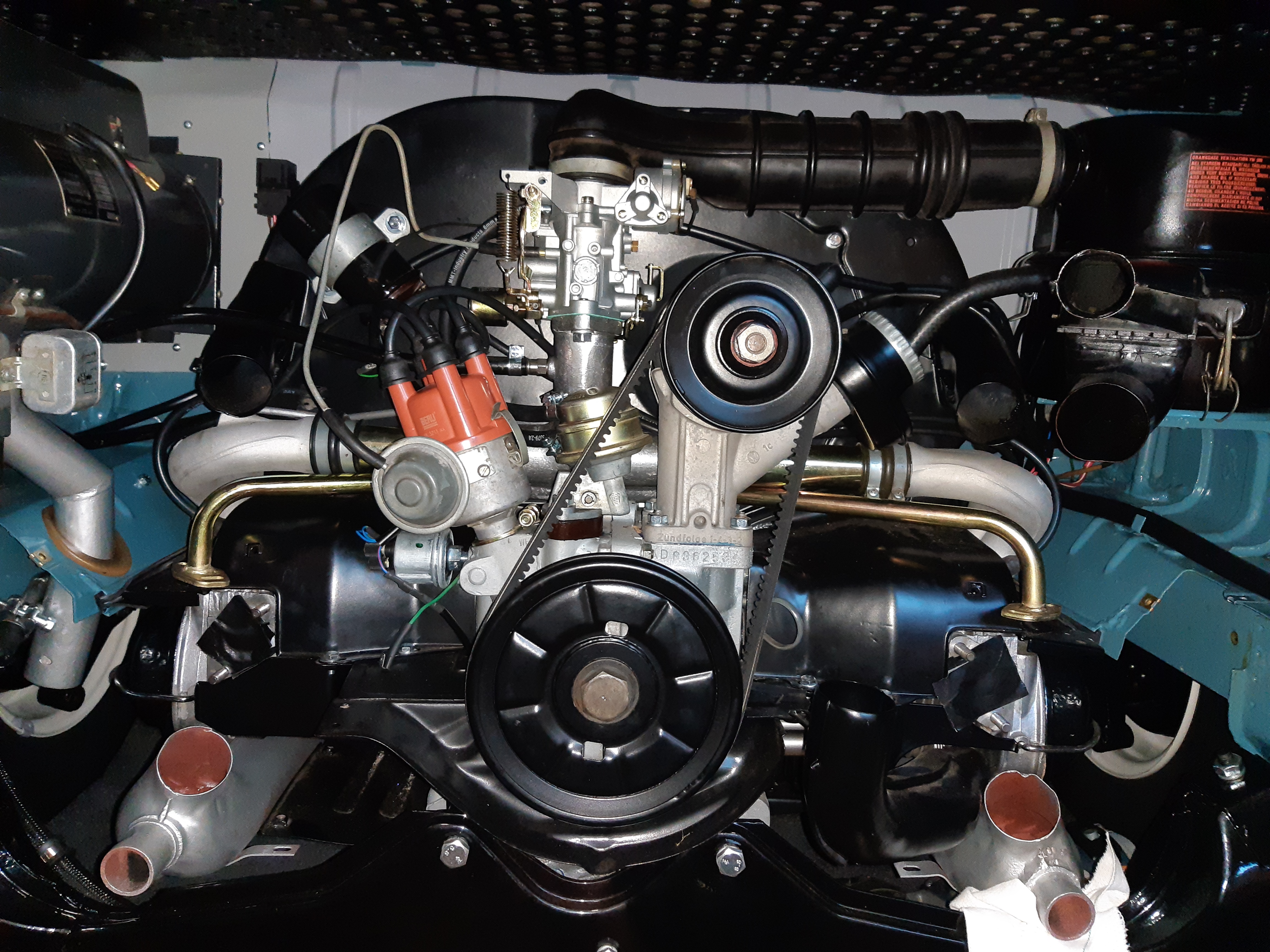

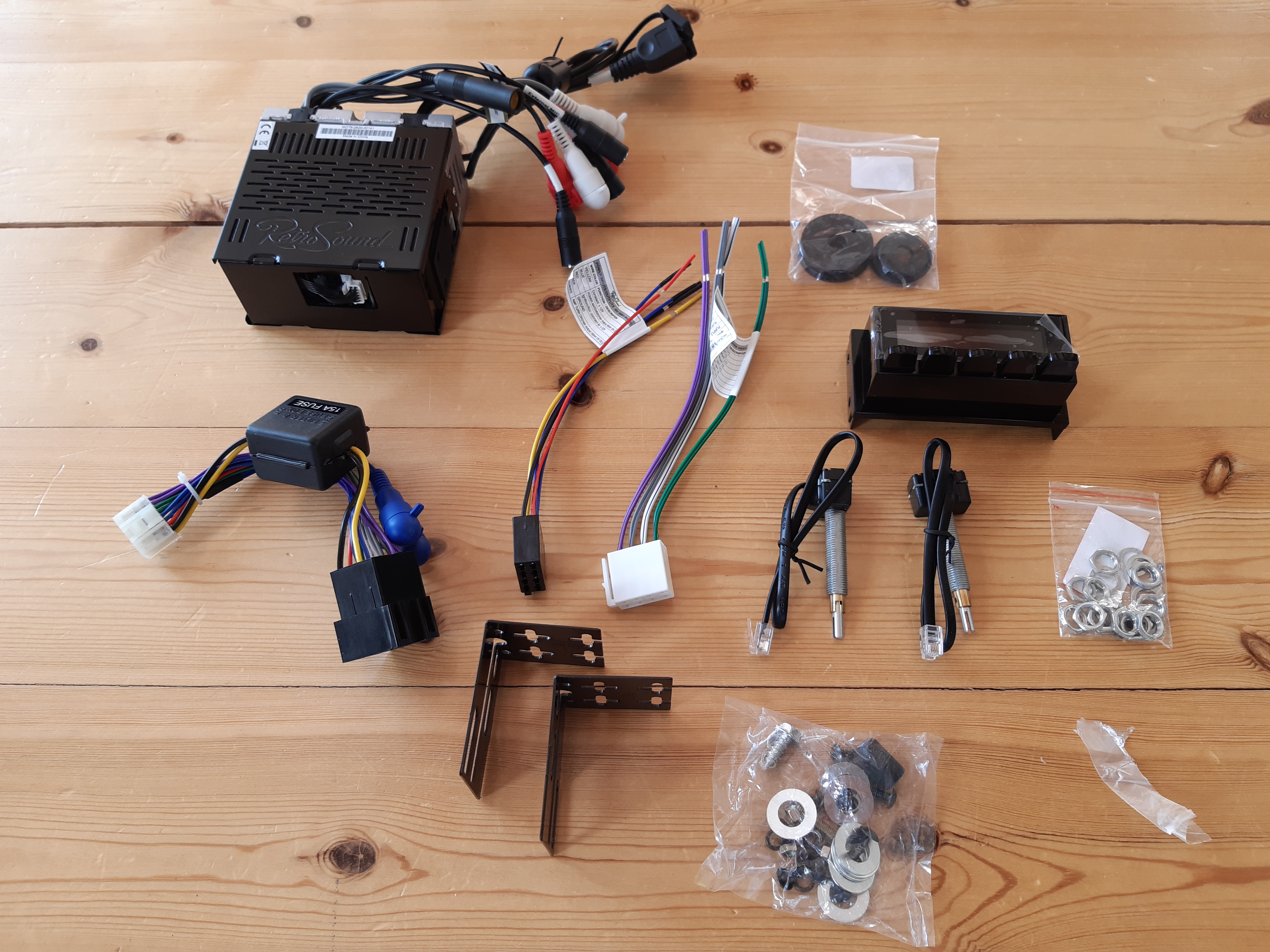

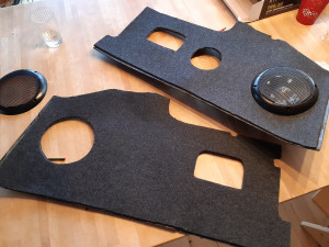

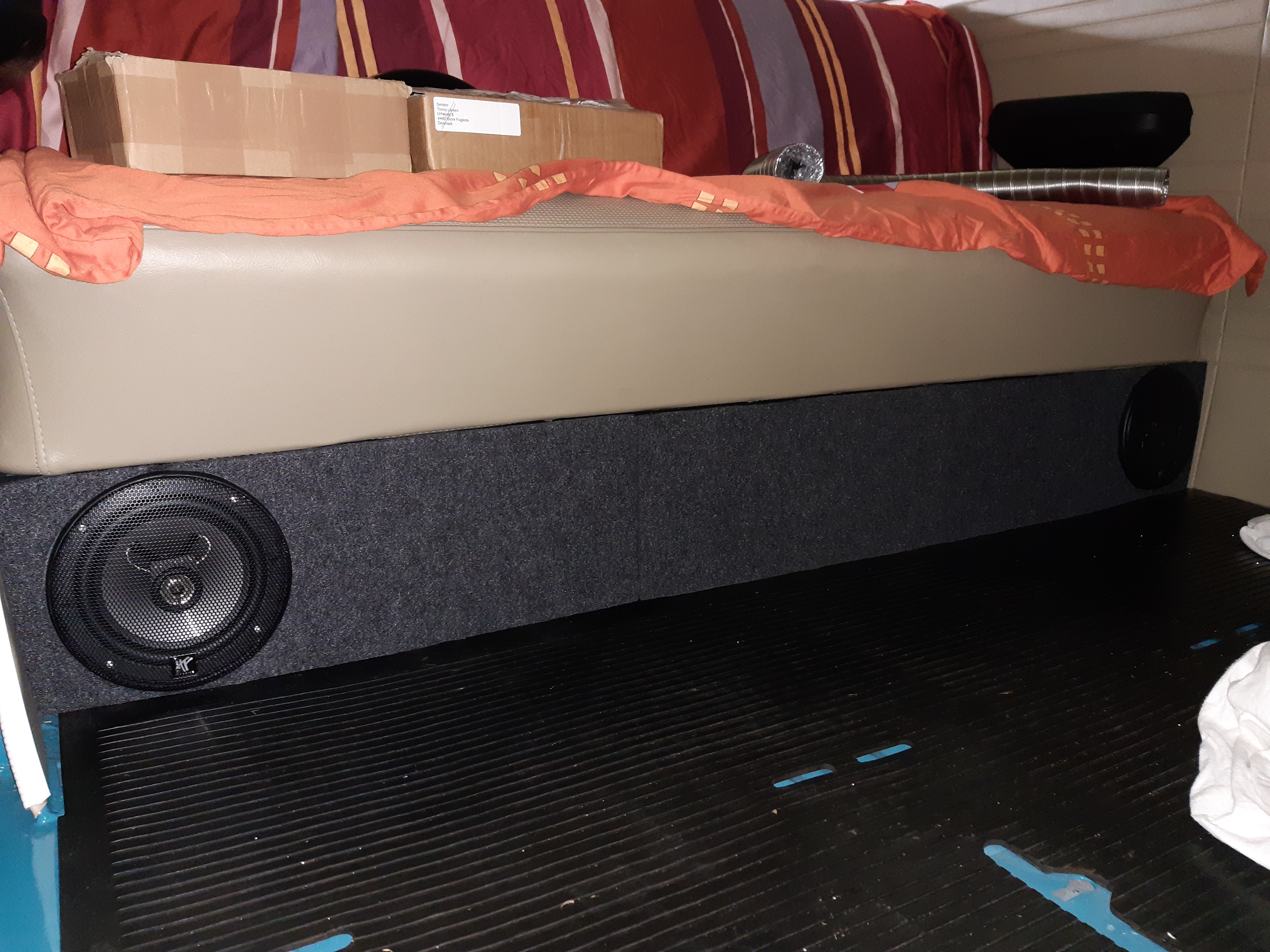

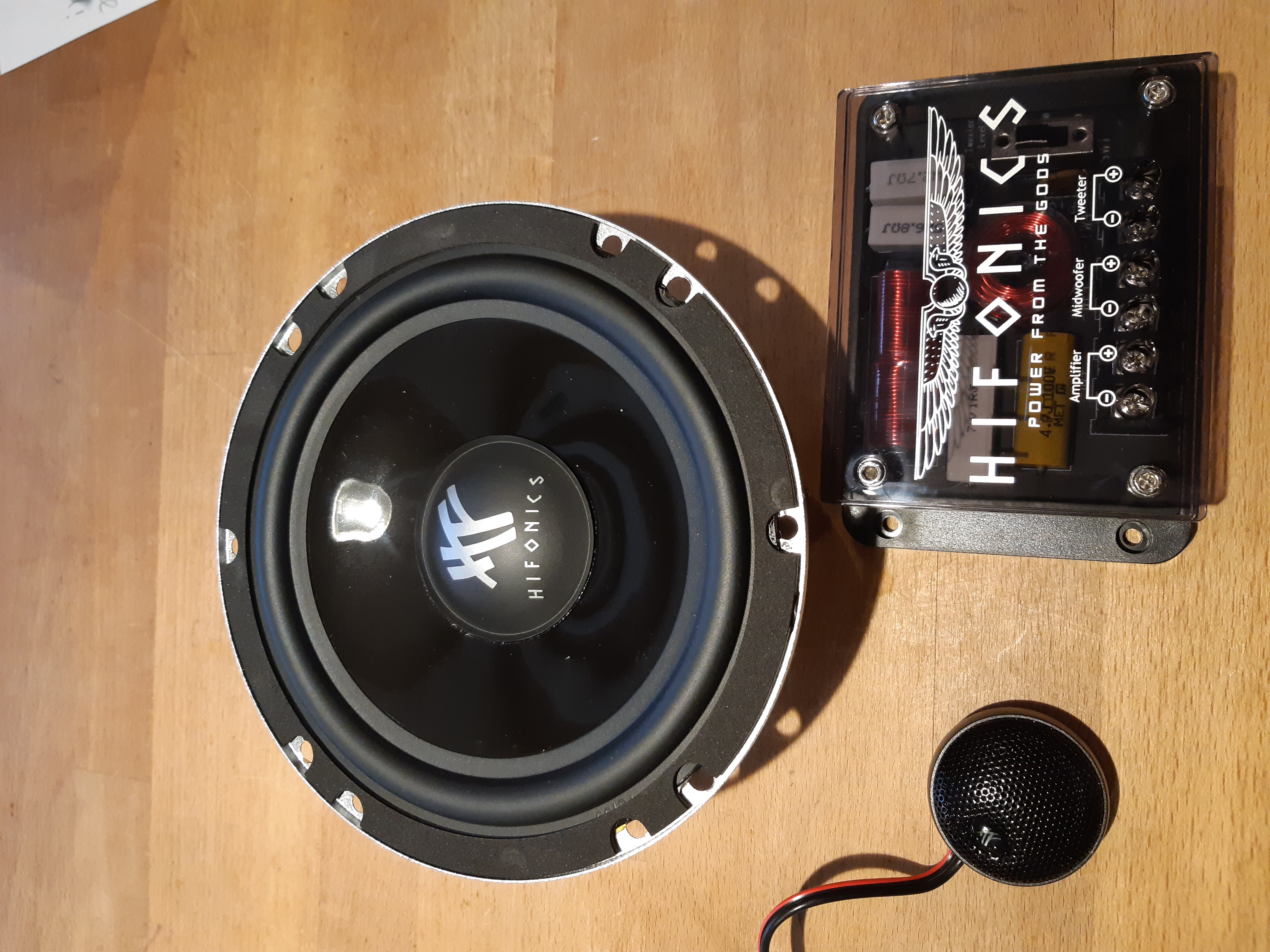

Heute mal was neues. Musik.
Die Lautsprecher sind momentan nur direkt am Radio. Wenn ich nächstes Jahre oder später mal Zeit habe kommen noch Endstufen und Sub in den Bus.
Clas
Clas

Genau das Gleiche nur an anderen Orten, habe ich auch gerade gemacht.
Nur unsere Radios sind gleich hässlich
wobei meines glaube ich ein Stück schlimmer ist.
Schönen Sonntag Clas

soooooo hässlich finde ich es jetzt gar nicht.
Im Golf 1 brauch ich das Braunschweig II auf der Autobahn nicht einschalten.....
Ist eben ein Kompromiss. Moderne Technik im alten Design.
Die Ausstattung hat mich halt überzeugt und es klingt mit den Lautsprechern echt gut.
DAB+, Bluetooth, USB und 6 Kanal Pre out gibts halt in keinem Radio aus den 70ern
Ich merke jetzt schon. Wenn ich den Boxer mal nicht hören möchte, kann ich das ganz locker überspielen
Clas

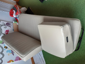

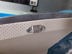

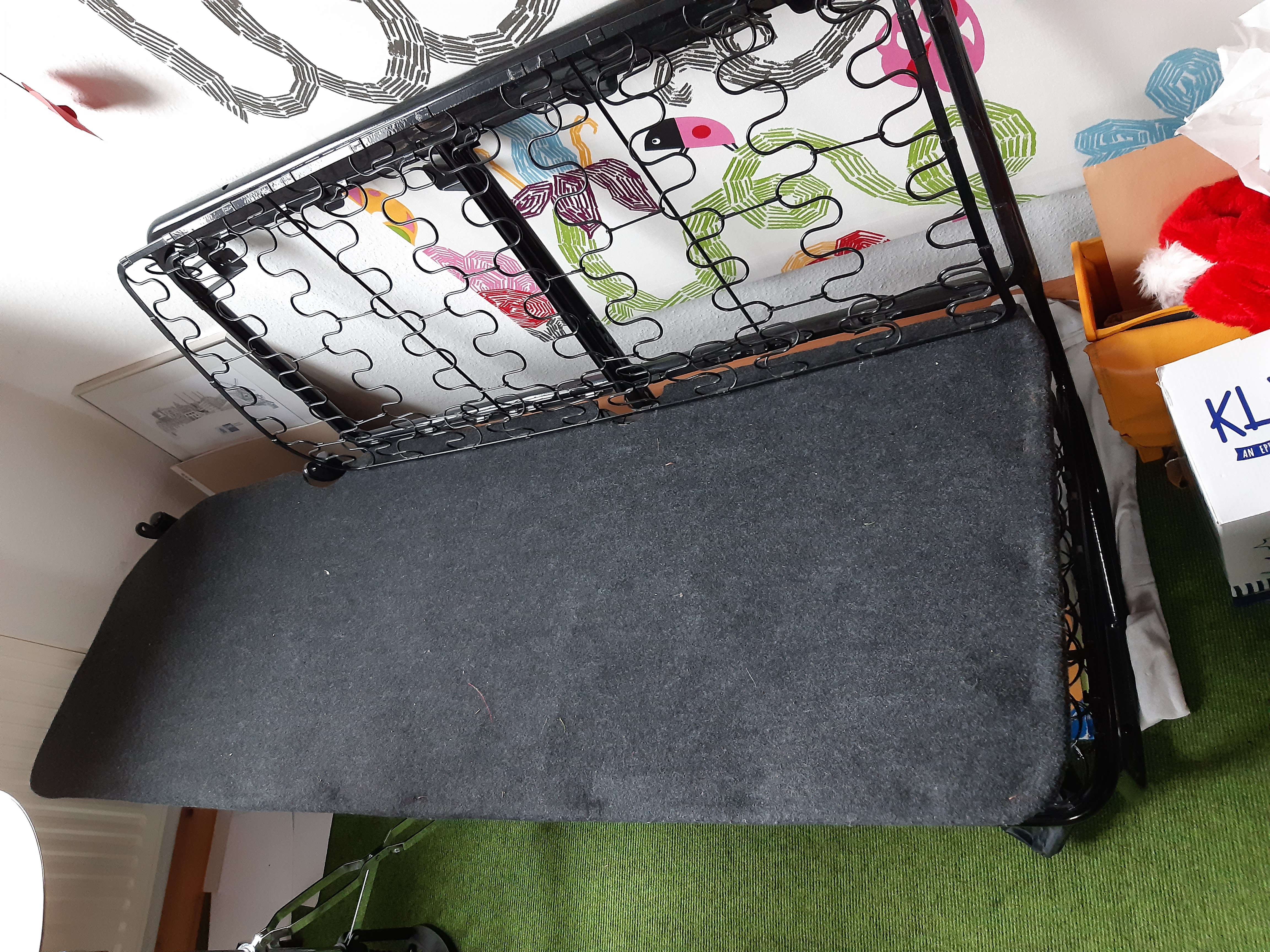

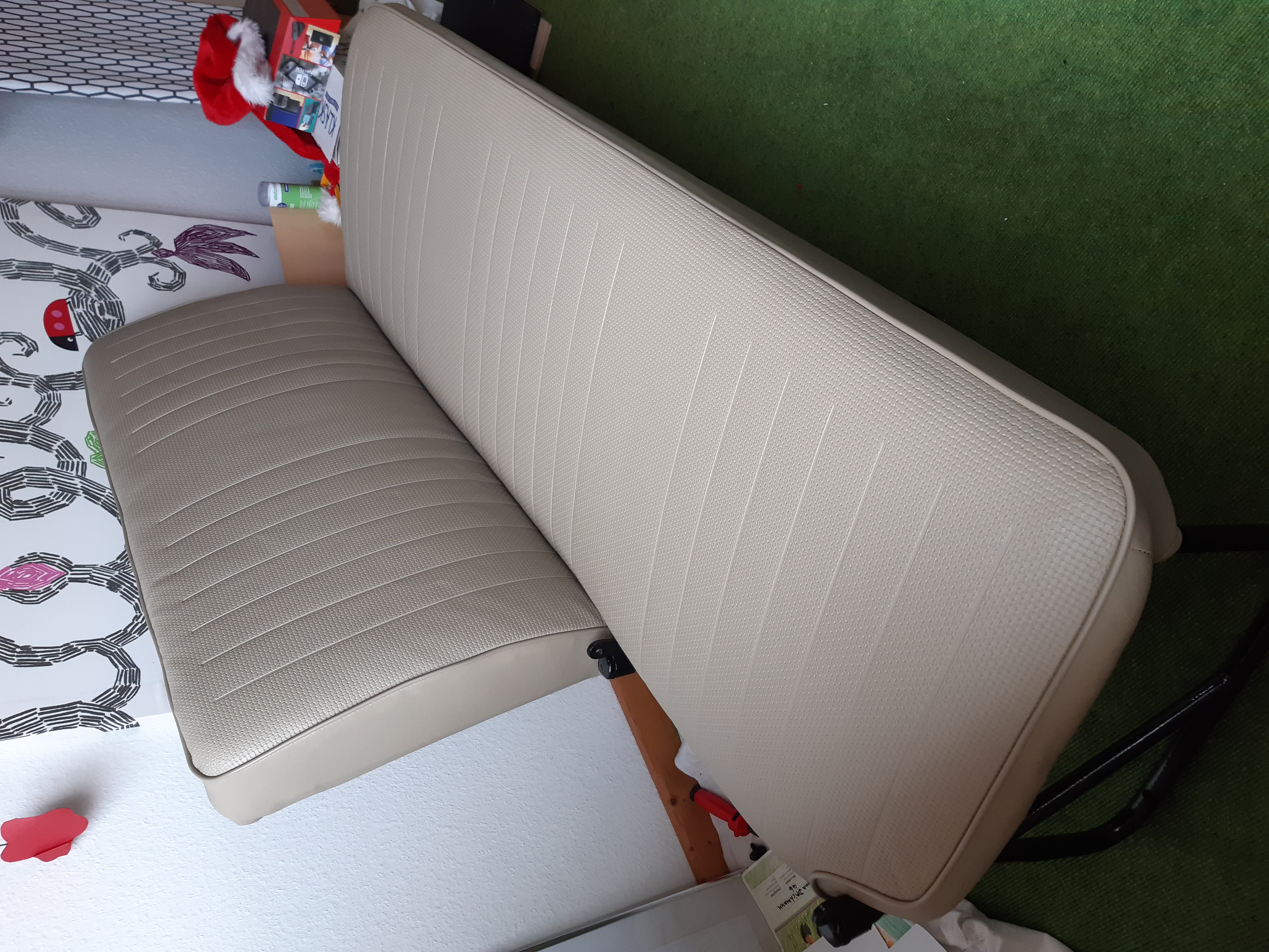

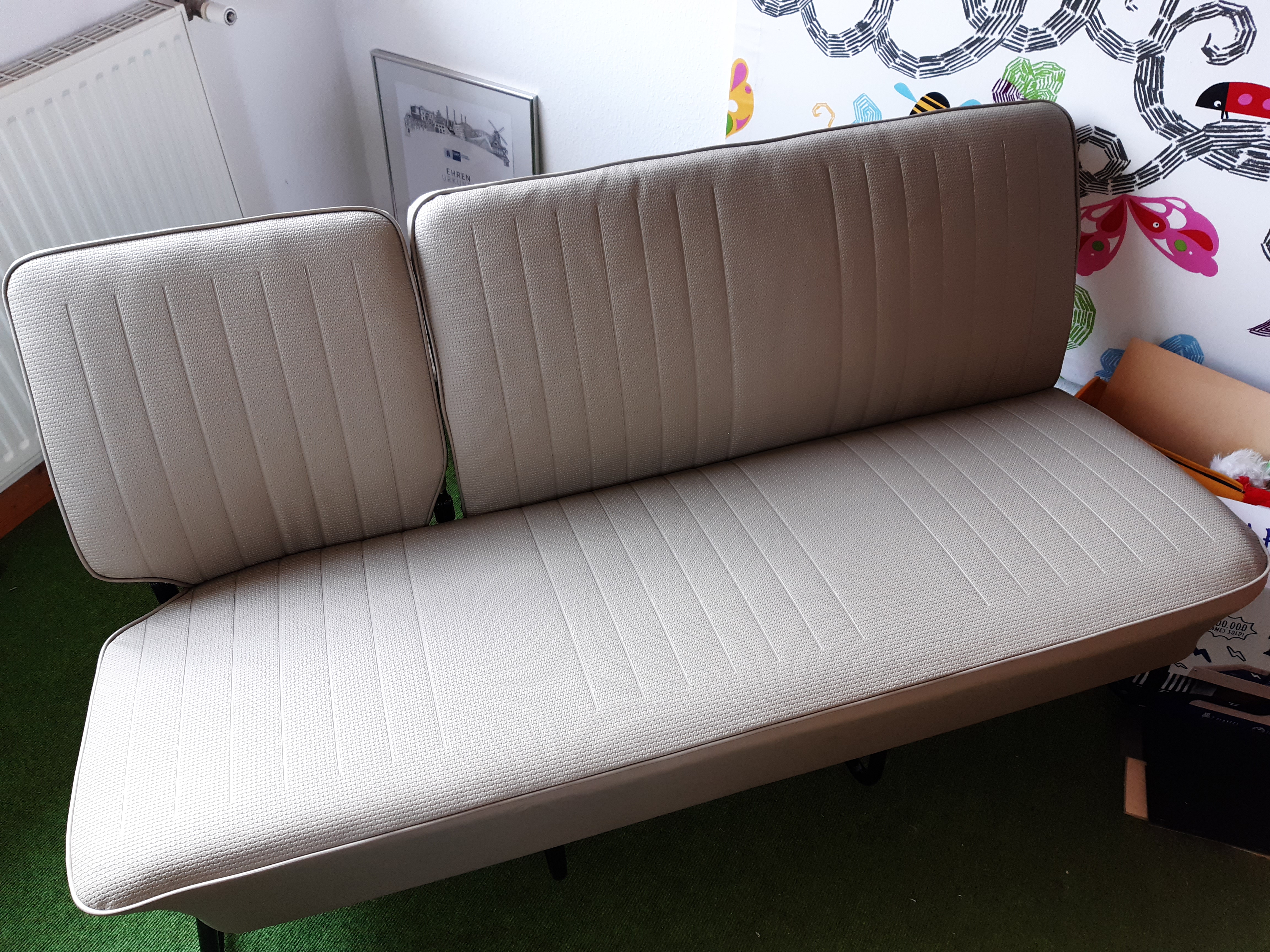

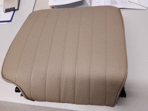

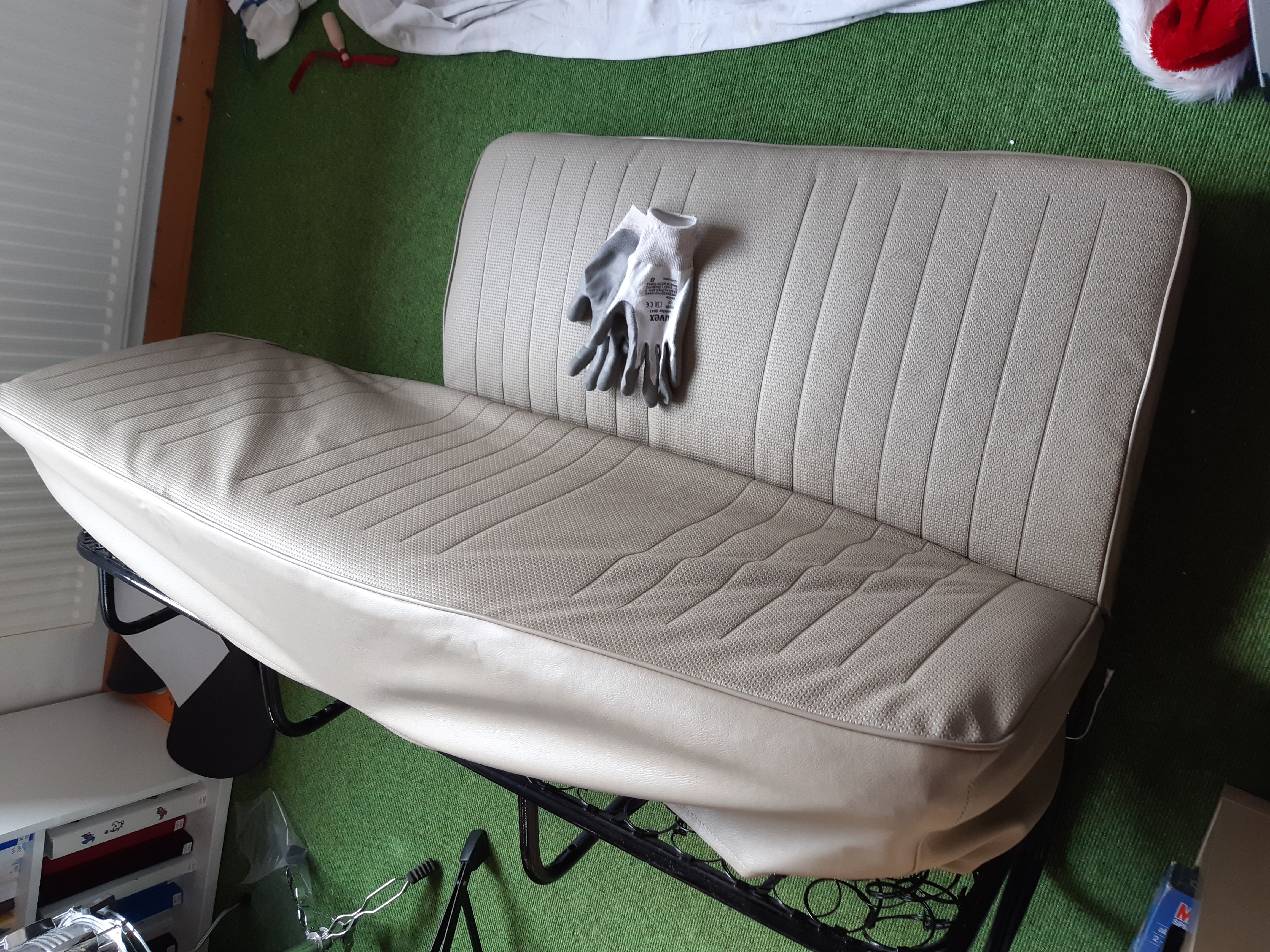

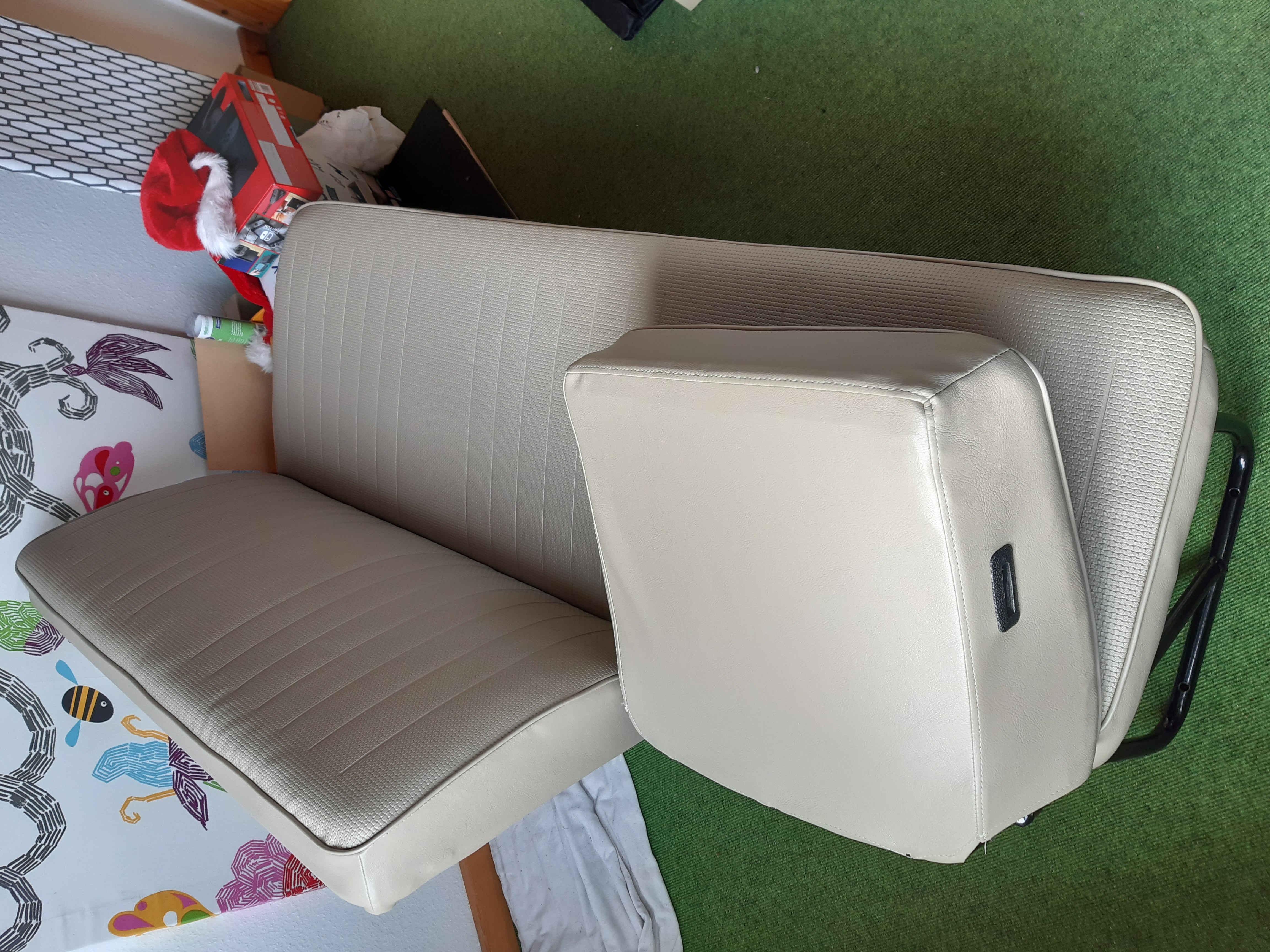

Jetzt ist erst einmal die Mittelsitzbank dran
Fehlen noch Griff und Ascher und der Hebel für die Klapplehne.
Clas
Clas
Clas

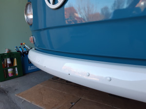

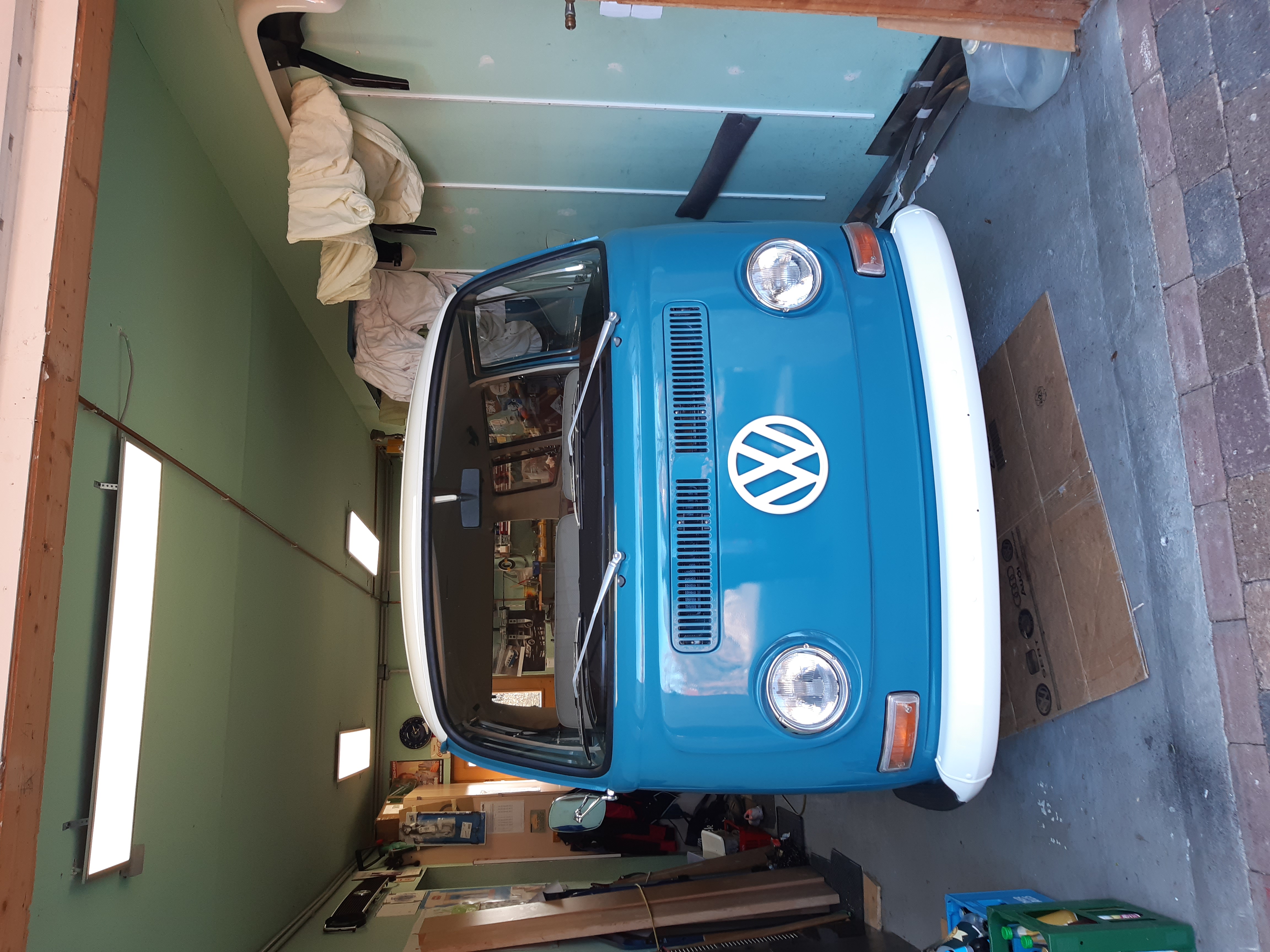

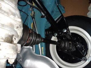

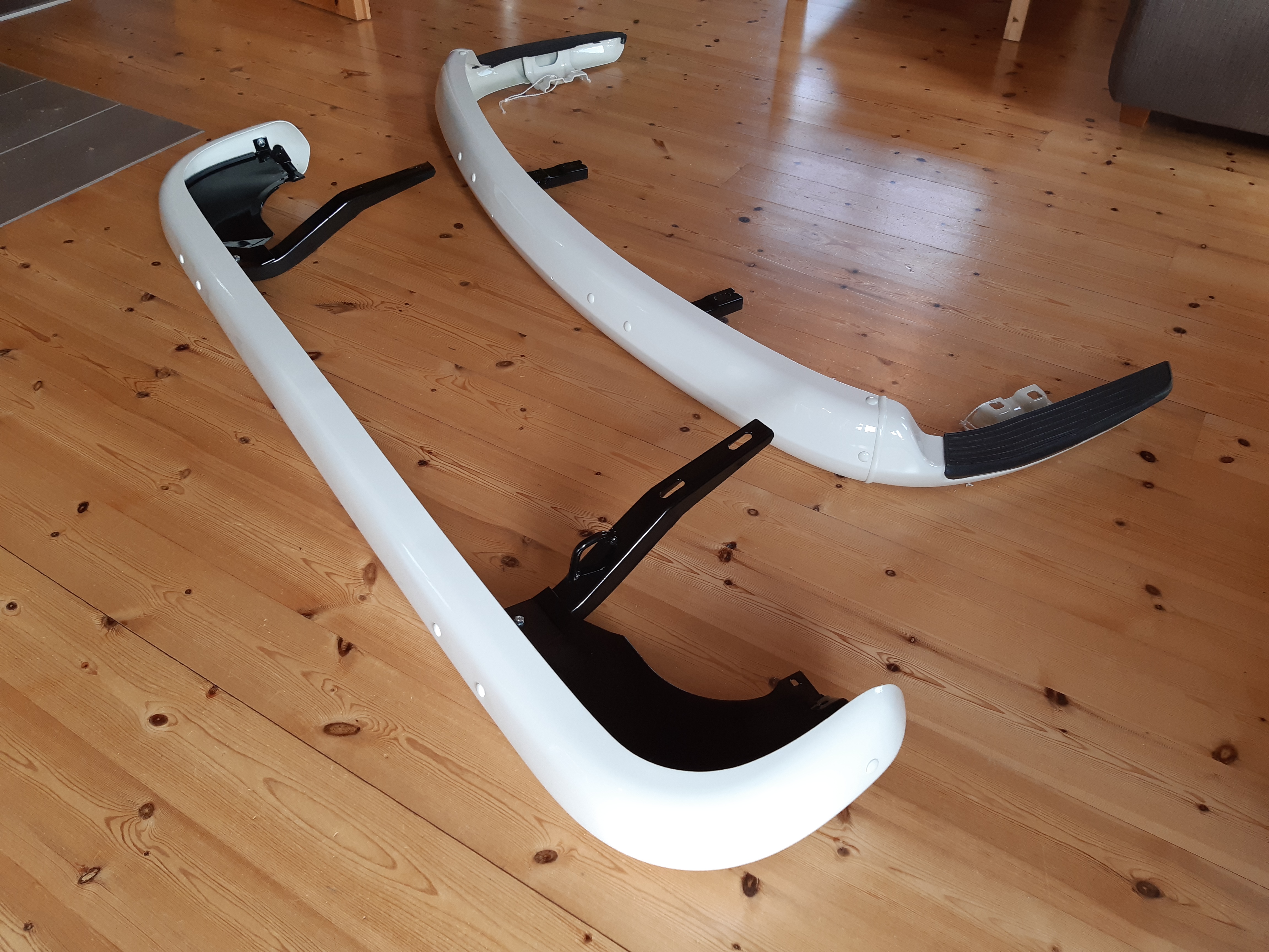

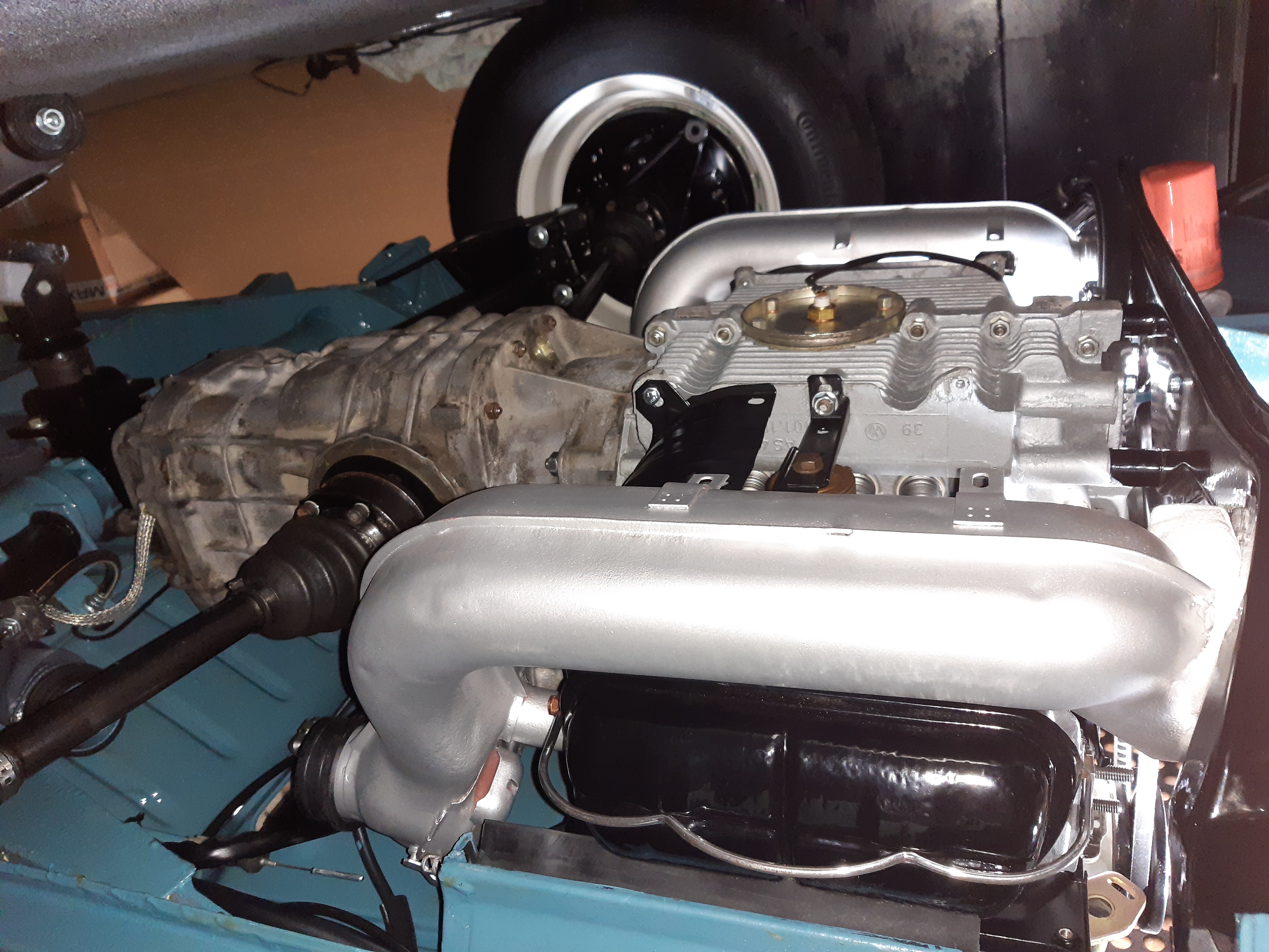

Antriebswellen und Wärmetauscher
Stoßstangen komplettieren
Und zumindest vorne anbauen.
Clas
Clas

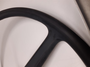

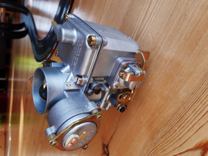

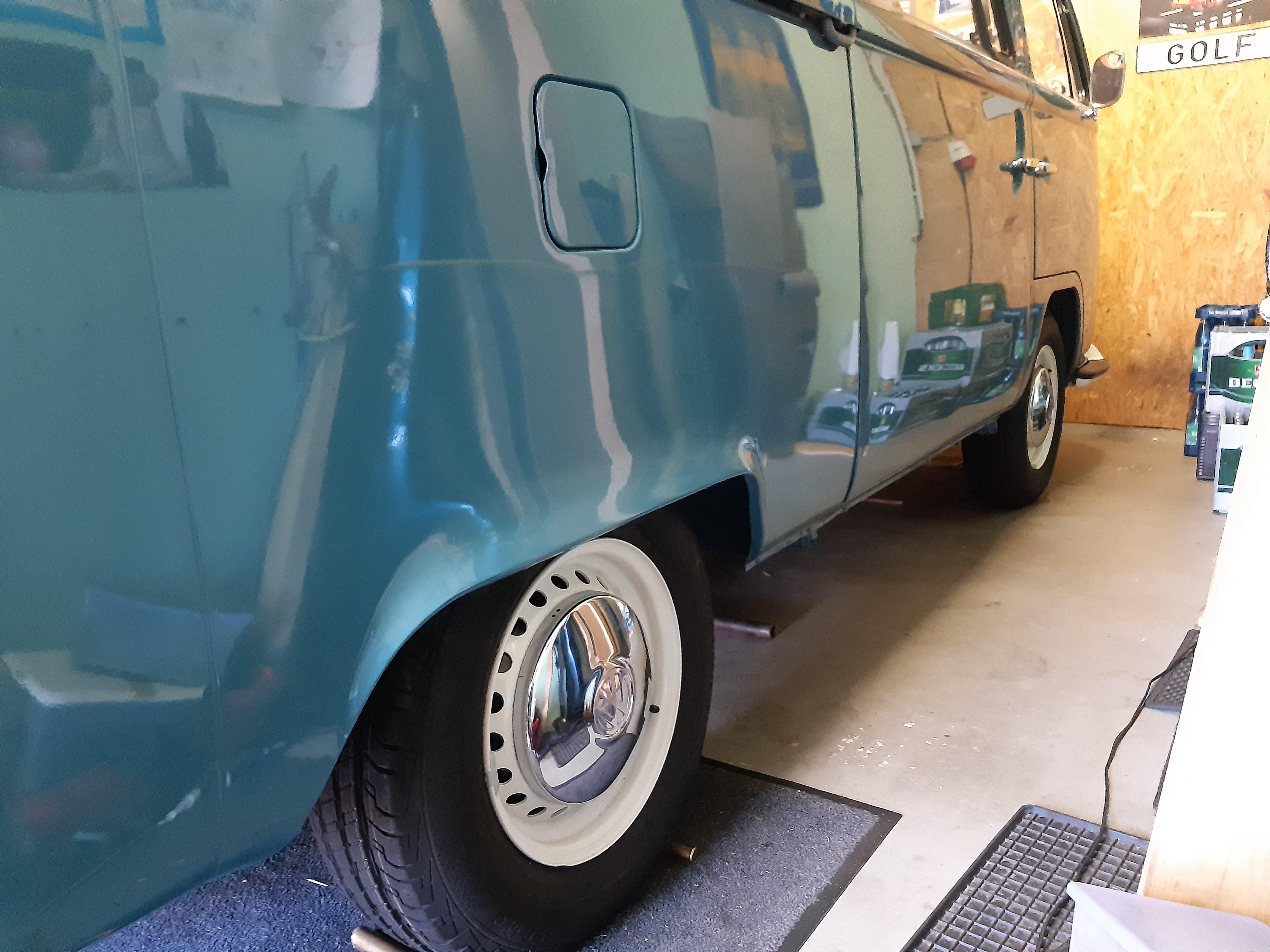

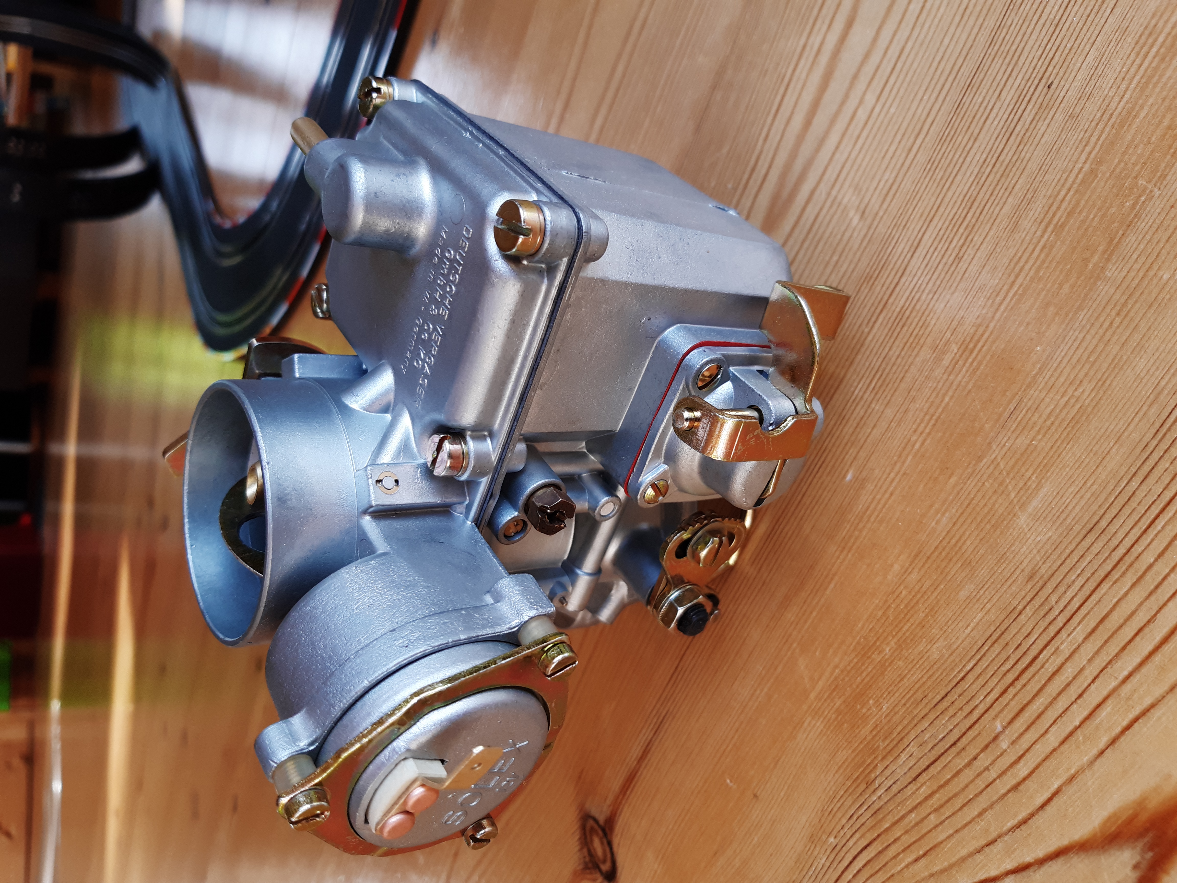

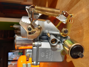

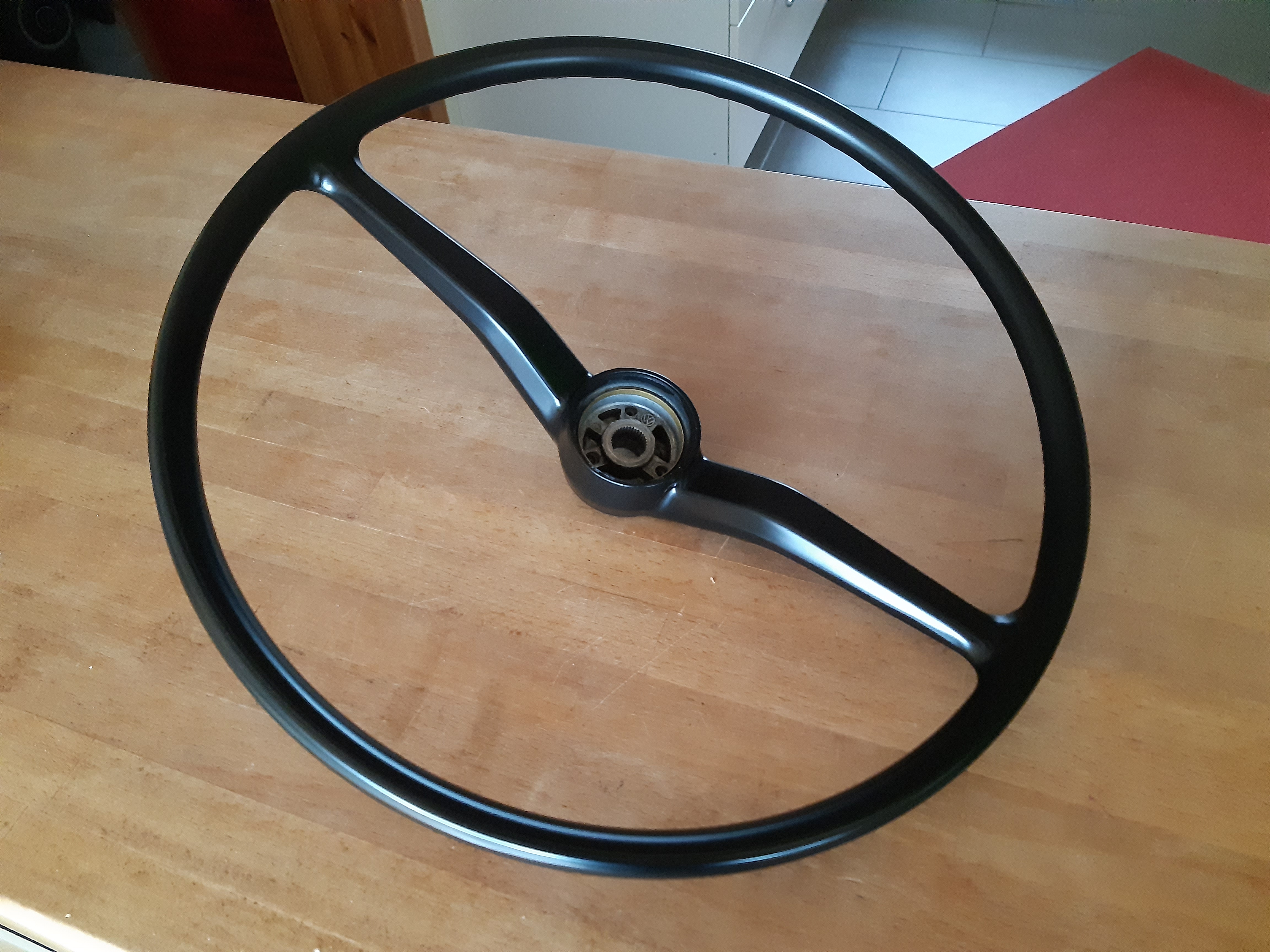

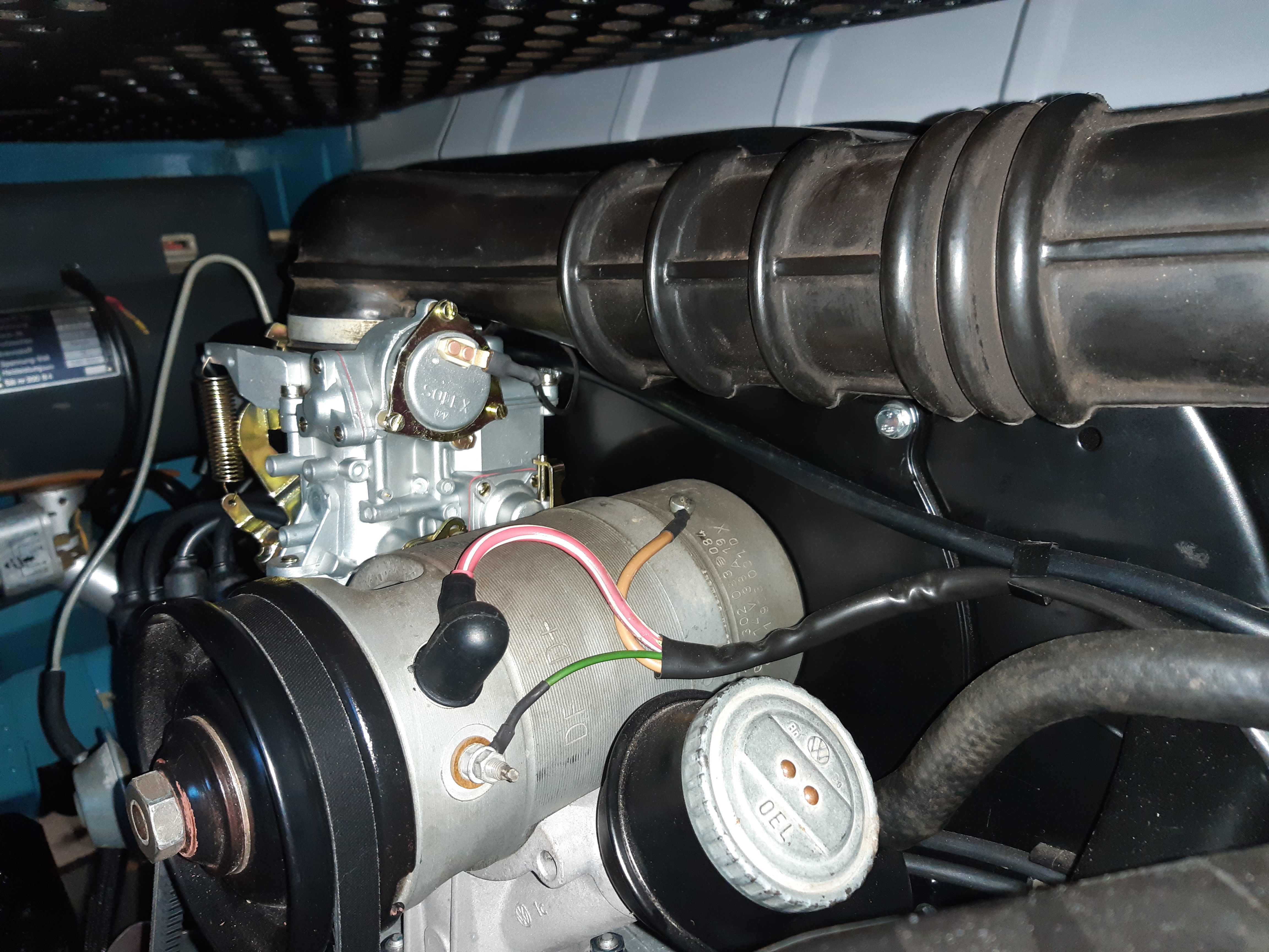

Weiter geht's mit dem Vergaser
Lenkrad reparieren und aufhübschen
Kleinkram
Clas
Kleinkram
Clas

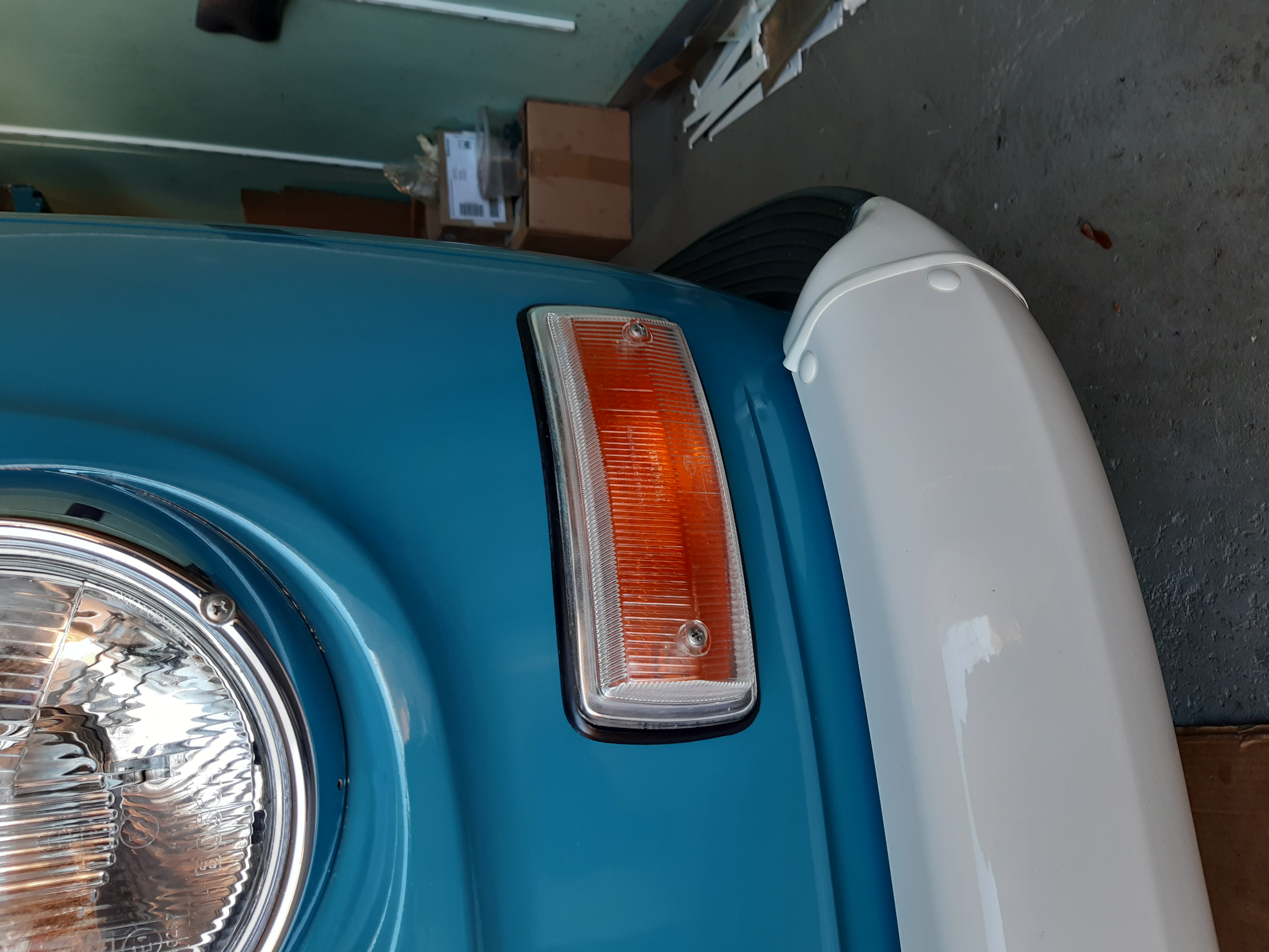

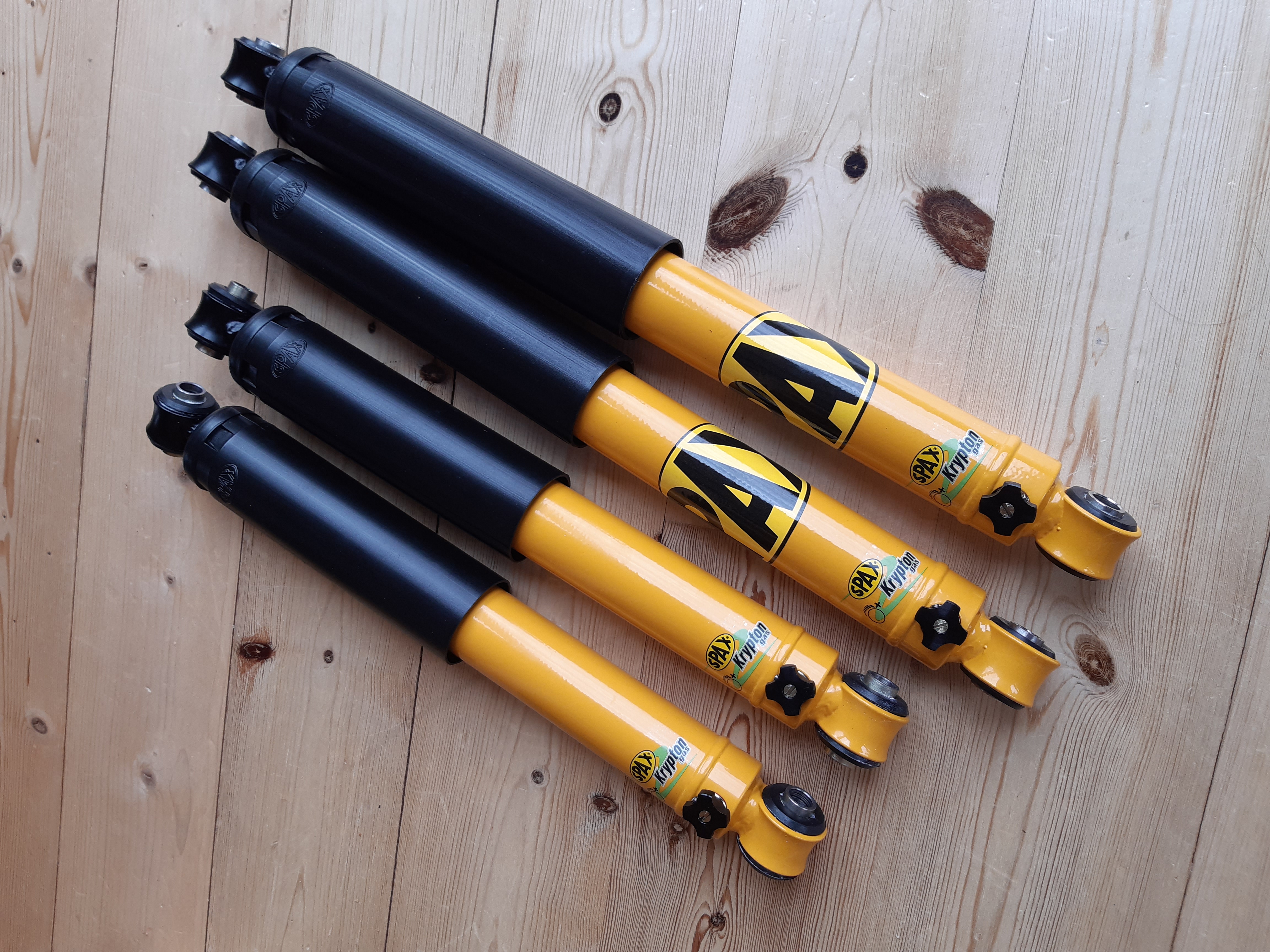

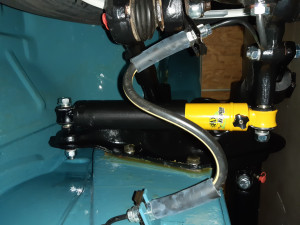

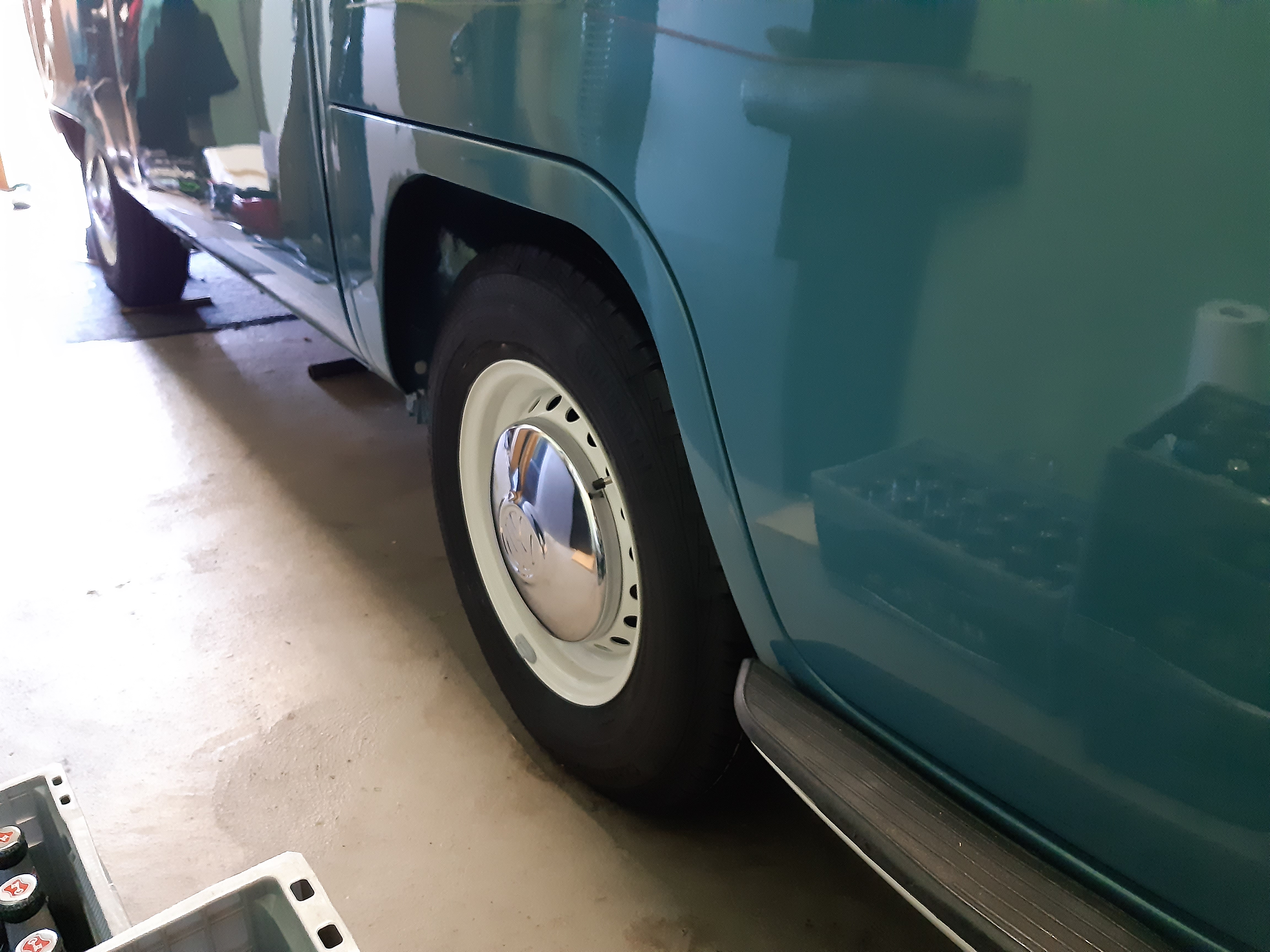

Da der Auspuff leider noch auch sich warten lässt, kommt langsam Langeweile auf.....
Wenigstens sind die Stoßdämpfer mittlerweile angekommen.
Und schon mal die Radkappen ran
Clas
Clas
