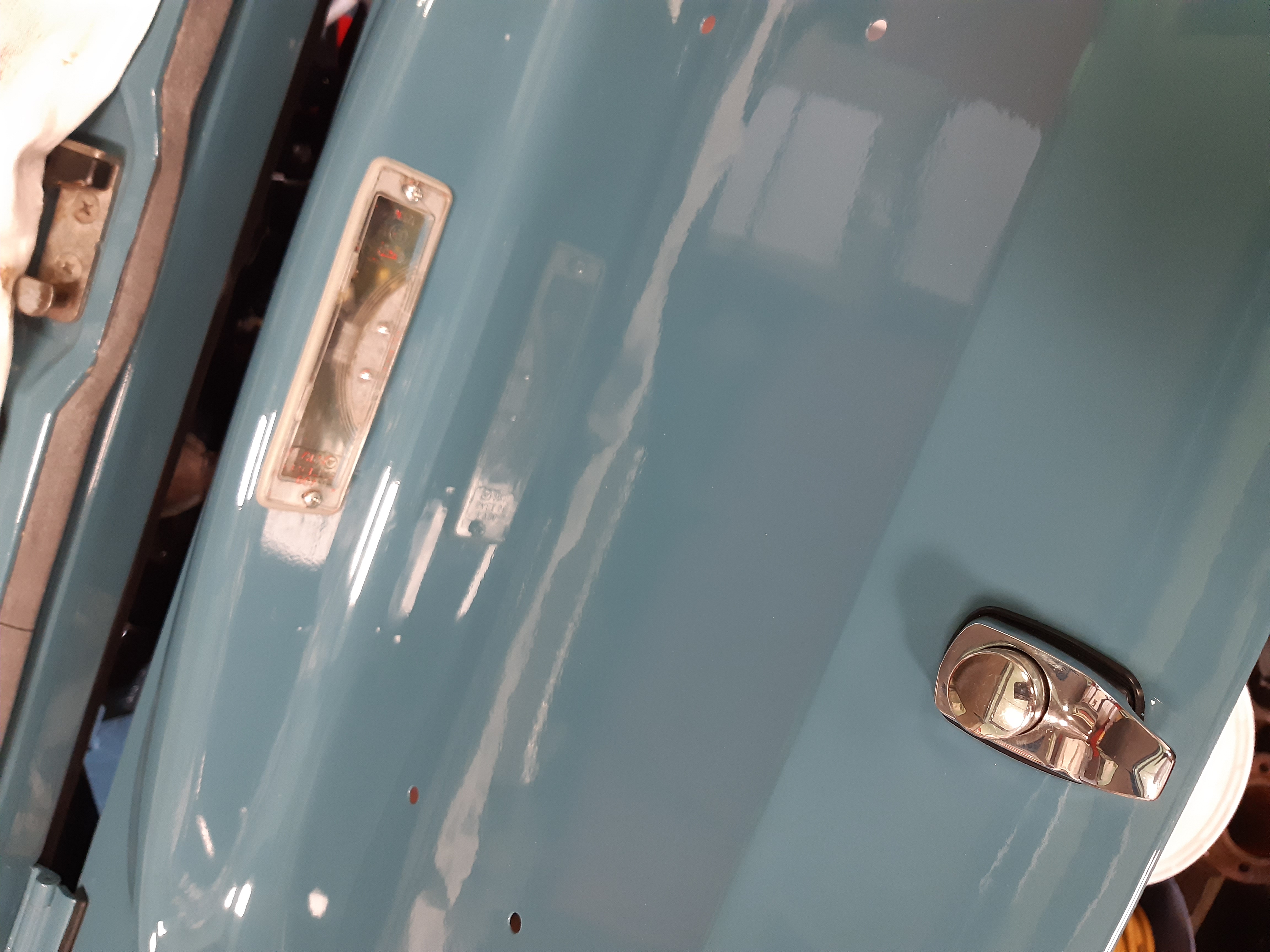

Die neue Motorklappe passt echt gut. Ich musste nur etwas Gewalt anwenden, da sie unten links einen halben Zentimeter Abstand hatte, während sie rechts passte.
