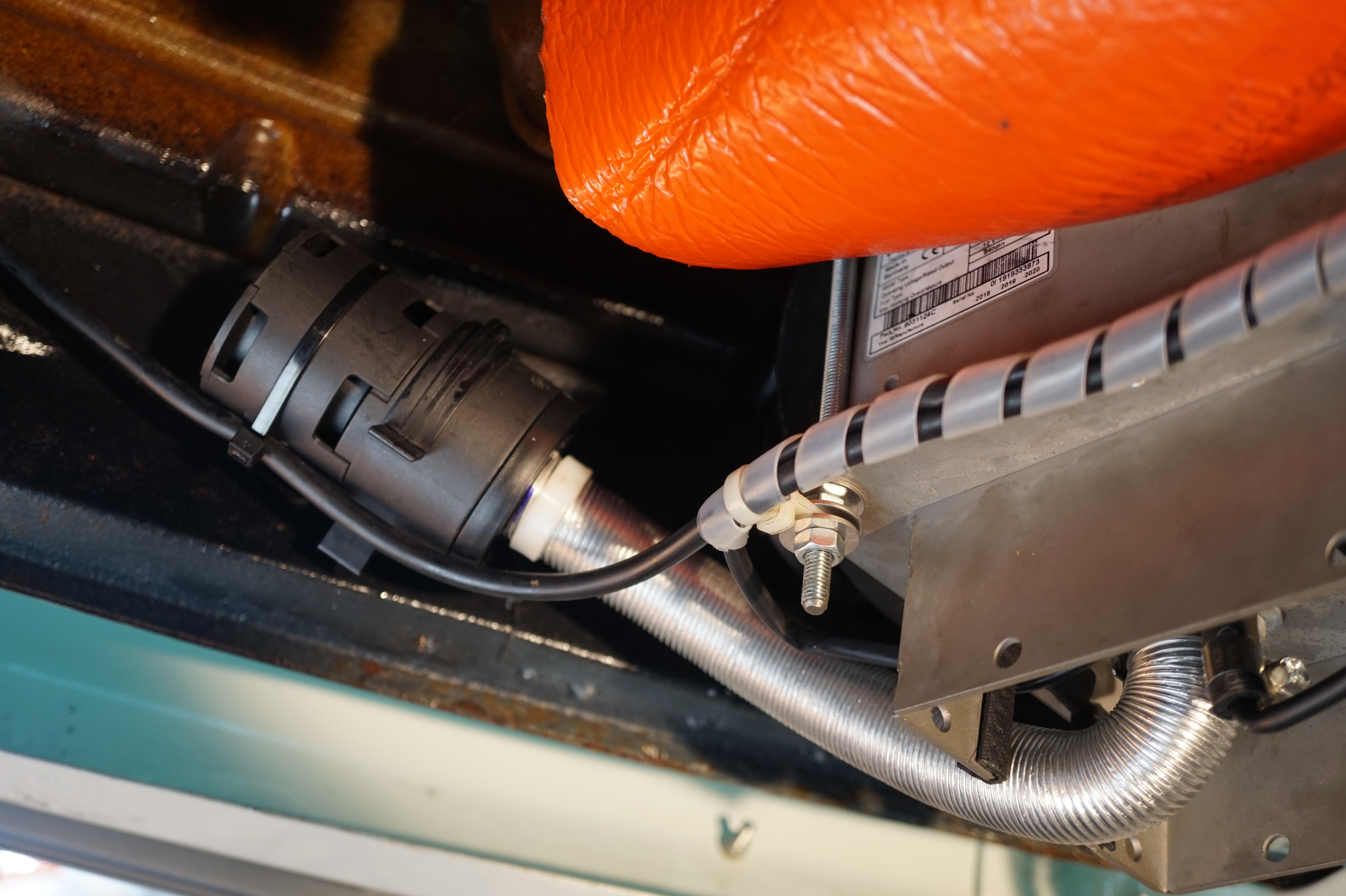

Hier wie versprochen mein Workshop zum etwas ungewöhnlichen Einbauort meiner Webasto AirTop 2000 STC-B Standheizung. Die Basis ist mein 69er T2a, hier habe ich erfolgreich die Standheizung unter das Fahrerhaus in den Unterfahrschutz (Pedalabdeckung) zwischen dem rechten Rahmen und dem Warmluftkanal platziert.

1. Die Serienmäßige Halterung ist eigentlich für Innenraummontage als Bodendurchführung gedacht. Für unseren Zweck muss diese leicht modifiziert werden:
1.1 Ausschnitte für Abgase und Verbrennungsluftansaugung 30x30mm, mit Kantenschutz versehen.
1.2 Bohrung für Benzinleitung (Kabeltülle 10mm)
1.3 Löcher auf 6,5mm Aufbohren
1.4 Kante abschneiden (Kollision mit Rahmen Rechts)
2. Kleinen Flachstahl vorbereiten: Loch mit 6,5 und Gewindebohrung M6 mit 60mm Abstand.
Diese Blech trägt die Heizung vorne Rechts
3. Warmluftführung unter dem Bus „bearbeiten“
Das ist mit Abstand der „schmerzhafteste“ Teil. Ich hatte überlegt die Warmluftführung komplett rauszutrennen und durch einen flexiblen Schlauch zu ersetzten aber mich dann doch für das Eindellen der Warmluftführung entschieden. Am Besten mit Holz und Schonhammer.
4. Heizung auf Halterung verschrauben, 3 Streifen Dämmung auf die Heizung. Kabelbaum anstecken. Probesitzen in der neuen Örtlichkeit. Gewindestangen auf ca. 25cm zusägen und Löcher in den Beifahrerboden bohren. Vom Innenraum habe ich Flachkopfschrauben (Innensechskant) verwendet, und mit Scheiben auf der Unterseite Langmuttern drauf geschraubt. Hier kommen dann die Gewindestangen rein. Mit weiteren Mutter, Scheiben kann die Höhe der Heizung so eingestellt werden das die Dämmstreifen grade so den Fahrerhausboden berühren. Dann die Halterung der Heizung einklemmen.
5. Kabelbaum nach hinten verlegen. Hier habe ich Schraubsockel verwendet und mit Senkkopf M5 in den Unterboden / Träger geschraubt. Leider ist am Kabelbaum der Standheizung ein 40mm Stecker dran. Hier musste ich mit dem Dosenbohrer einen Durchbruch in den Träger auf Höhe der B-Säule machen. Gummitülle verwenden.

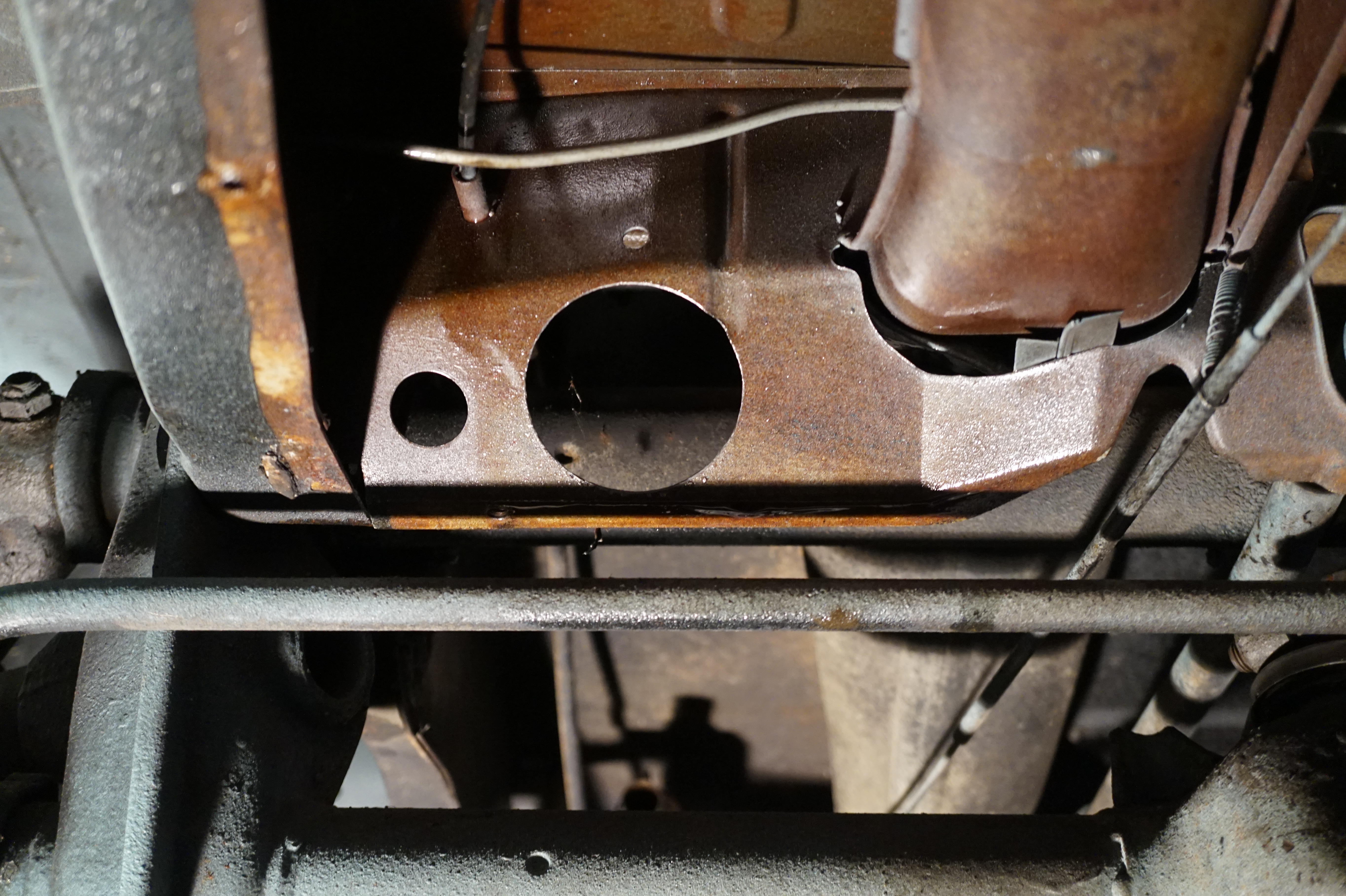

6. In das Blech vor der Vorderachse müssen 2 Löcher rein, 29mm für das Abgasrohr, 68mm für die Warmluft. Konservieren und mit Kantenschutz auskleiden.
7. Abgasschalldämpfer und Verbrennungsluftschalldämpfer montieren. Der Abgasdämpfer hängt bei mir am Ölkühlerhalter von Matthias. Der Verbrennungsluftdämpfer gleich vorne am Rahmen hinter der Stoßstange. Frischluftrohr (Alu, dünnwandig) verlegen. Abgasrohr VA, Starr, verlegen und mit Schlauchschellen sichern. Ich habe VA-Schlauchschellen verwendet, hier waren nicht genug im Set dabei.

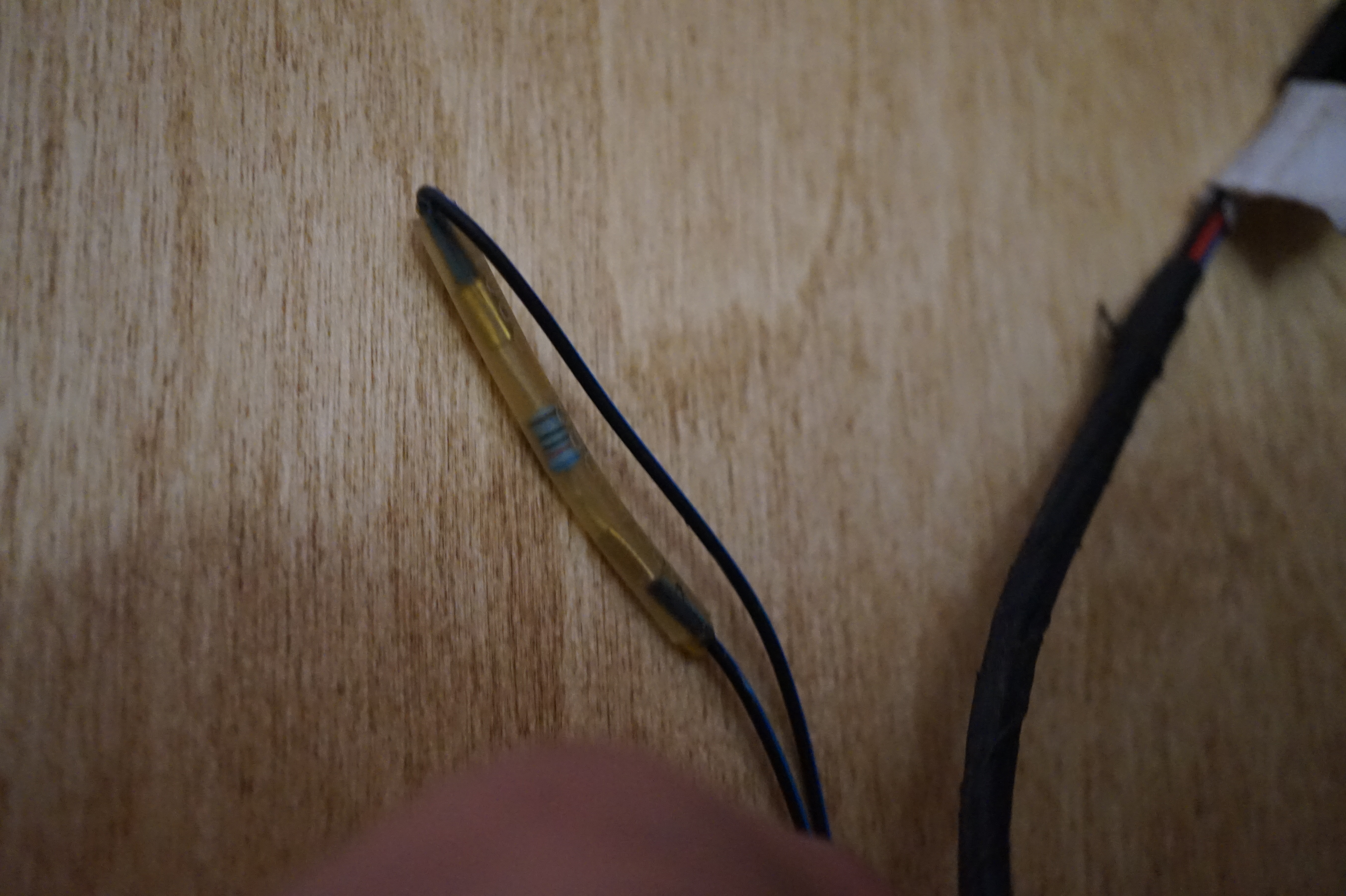

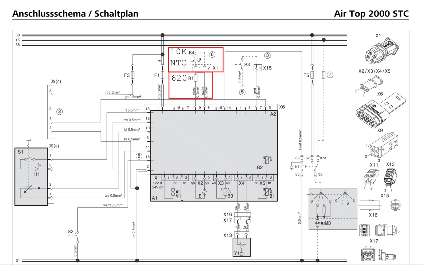

Die Frischluftansaugung hat einen Nachteil: Anhand des in der Standheizung eingebauten Temperaturfühlers kann die Ist-Temperatur der Regelung nicht zugeführt werden. Ich habe angenommen das der im Bedienfeld Multicontroll HD enthaltene Temperaturfühler verwendet wird: Nach Rücksprache mit dem Webasto-Service ist das nicht so: Der Fühler im Bedienfeld dient NUR DER ANZEIGE der Temperatur. Eigentlich ein schlechter Witz.
Aber: An der Heizung kann ein Externer Fühler angeschlossen werden. Hier ist im Kabelbaum (kurz vor dem Bedienfeld) eine Verdickung zu fühlen. Hier ist ein 620Ohm-Widerstand eingebaut. Wird dieser durch einen Fühler ersetzt, erkennt die Heizung diesen als externen Fühler an.
Hier kann nun ein 29-Euro-Orginal Webasto-Fühler angeklemmt werden. Dies ist aber nur ein Handelsüblicher 10KOhm NTC-Widerstand, ein Cent-Artikel, der einfach bei Reichelt oder so gekauft werden kann.
Also: Wenn Frischluft angesaugt wird, muss der Widerstand raus und durch einen entsprechenden Innenraum-Fühler ersetzt werden!

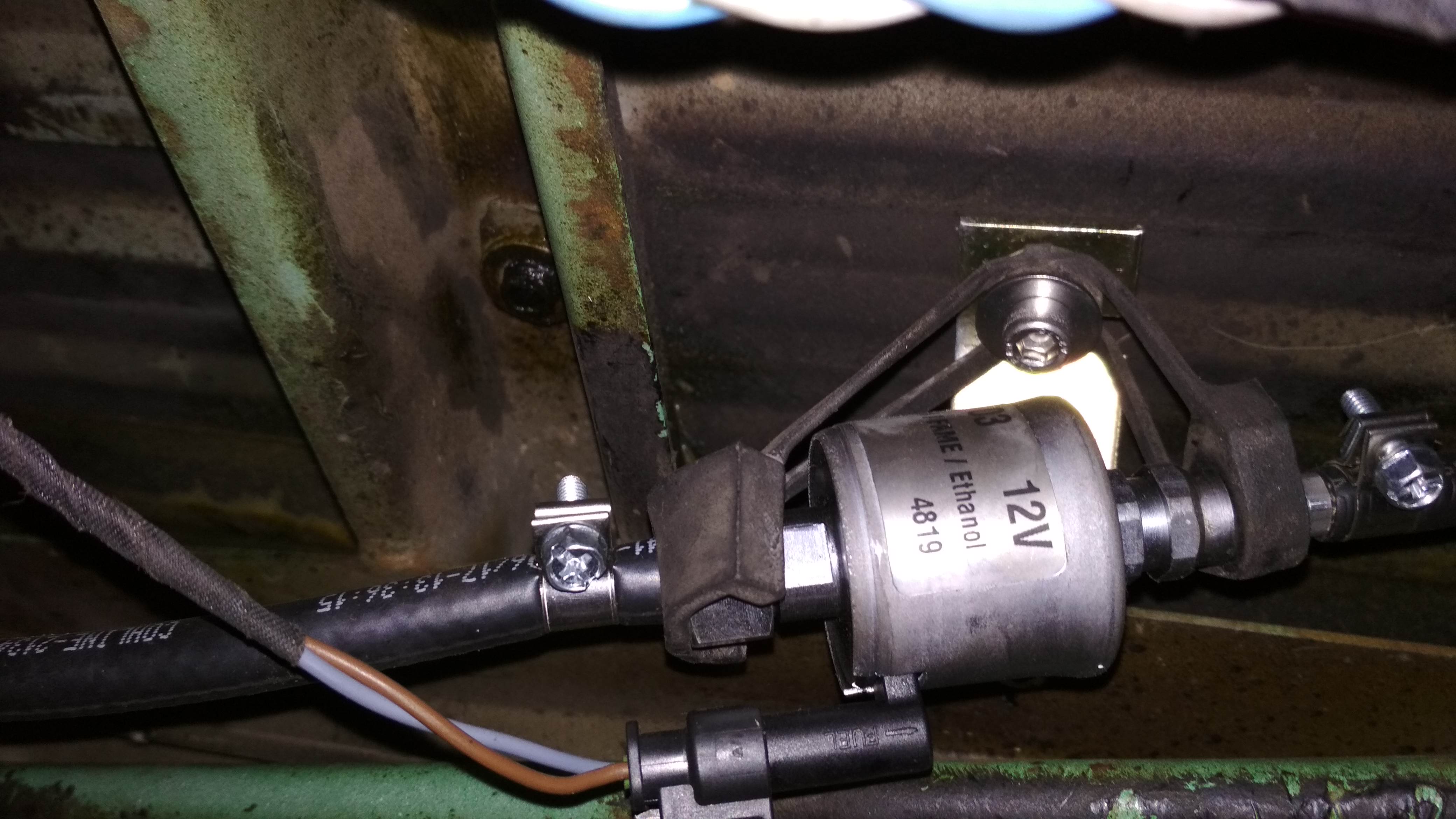

bezüglich des Tickern der Dosierpumpe hat bei mir folgendes geholfen:
- Dieser Halter von Eberspächer. Damit ist sie völlig entkoppelt https://www.eberspaecher-reisemobile.de ... mpenhalter
- Dann die Spritleitung darf nirgends die Karosserie berühren. Ich habe an allen Fixierpunkten die Leitung mit ca.15mm Armaflex umwickelt und dann vorsichtig mit Kabelbindern fixiert.
Mit der neuen Pumpe von Eberspächer höre ich nun das Tickern überhaupt nicht mehr.
Gruß Jochen

Hast du ein Bild im montieren Zustand?

hast du ein Glück das ich Gerade das Blech weg hab so konnte ich grad in die Garage laufen und ein Photo schießen

Das ist mit der Warmluftzufuhr schon sehr eng.
Hast du das Rohr halb platt gehauen?

Ja, man muss ordentlich an das Rohr ran - aber 2cm eindellen reichen locker. 1 cm gewinnst du ja schon wenn du den Falz nach oben umlegst.
Der Sensor ist ein Thema, das ehr nebensächlich ist. Die Heizung funktioniert natürlich auch ohne - Aber dir Regelung funktioniert nicht!
Beispiel: In meiner Werkstatt hatte es 12 Grad (Anzeige Bedienfeld) Ich habe zum Testen die Heizung auf Solltemperatur 22 Grad angeworfen.
Nach 20 min hatte es laut Bedienfeld 31 Grad im Bus. Die Heizung lief immernoch auf Vollgas. Wenn Sie einen Fühler hätte wäre sie natürlich schon aus aber wäre vorher schon "leiser" geworden und hätte runtergeregelt.
Die 2 Euro sind sicher gut investiert - Der "Blindwiderstand" ist ja schon am Ende des Kabelbaums (Bedienfeldseitig) und muss nur ersetzt werden gegen den Fühler.
