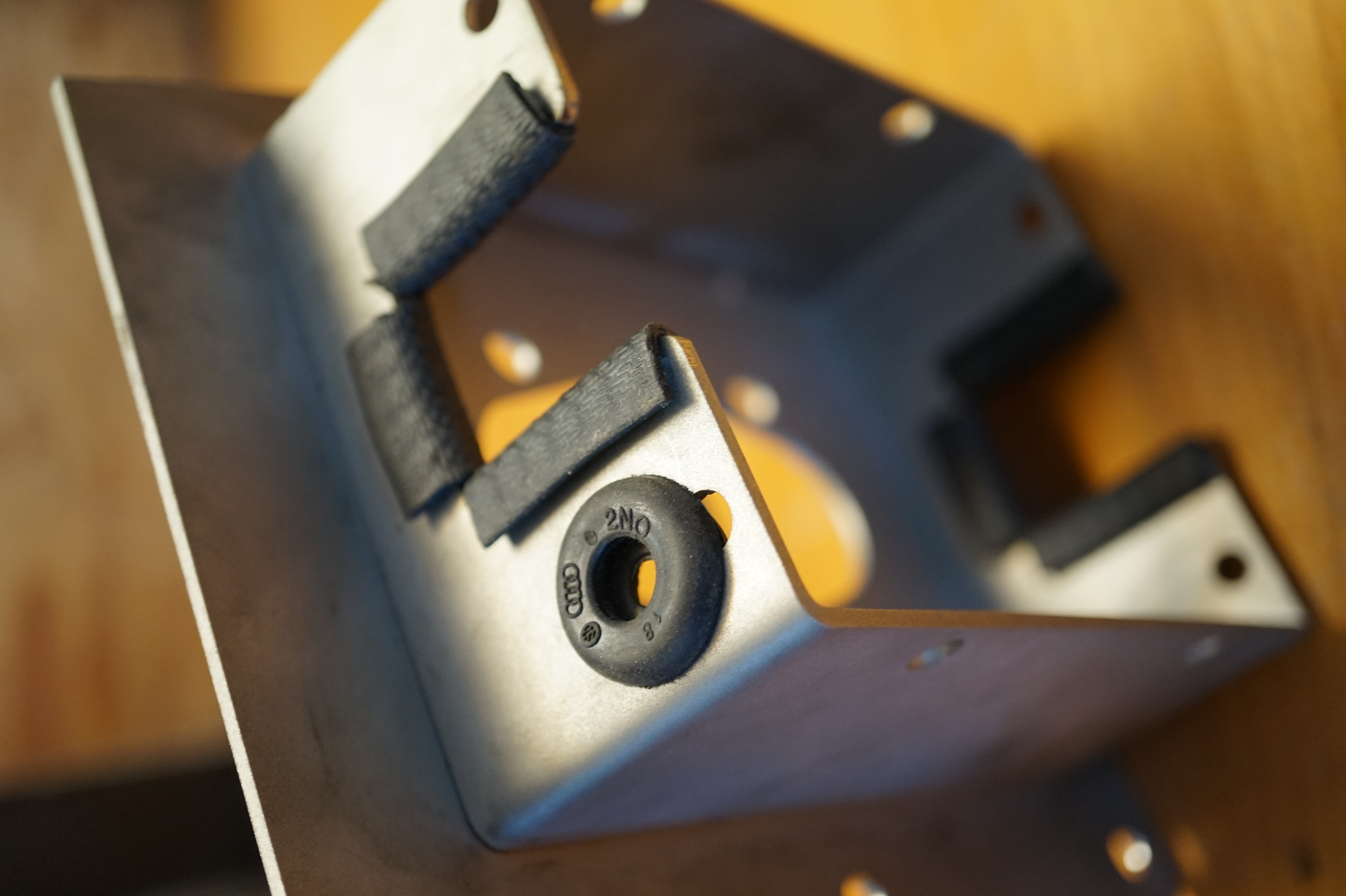

1. Die Serienmäßige Halterung ist eigentlich für Innenraummontage als Bodendurchführung gedacht. Für unseren Zweck muss diese leicht modifiziert werden:
1.1 Ausschnitte für Abgase und Verbrennungsluftansaugung 30x30mm, mit Kantenschutz versehen.
1.2 Bohrung für Benzinleitung (Kabeltülle 10mm)
1.3 Löcher auf 6,5mm Aufbohren
1.4 Kante abschneiden (Kollision mit Rahmen Rechts)

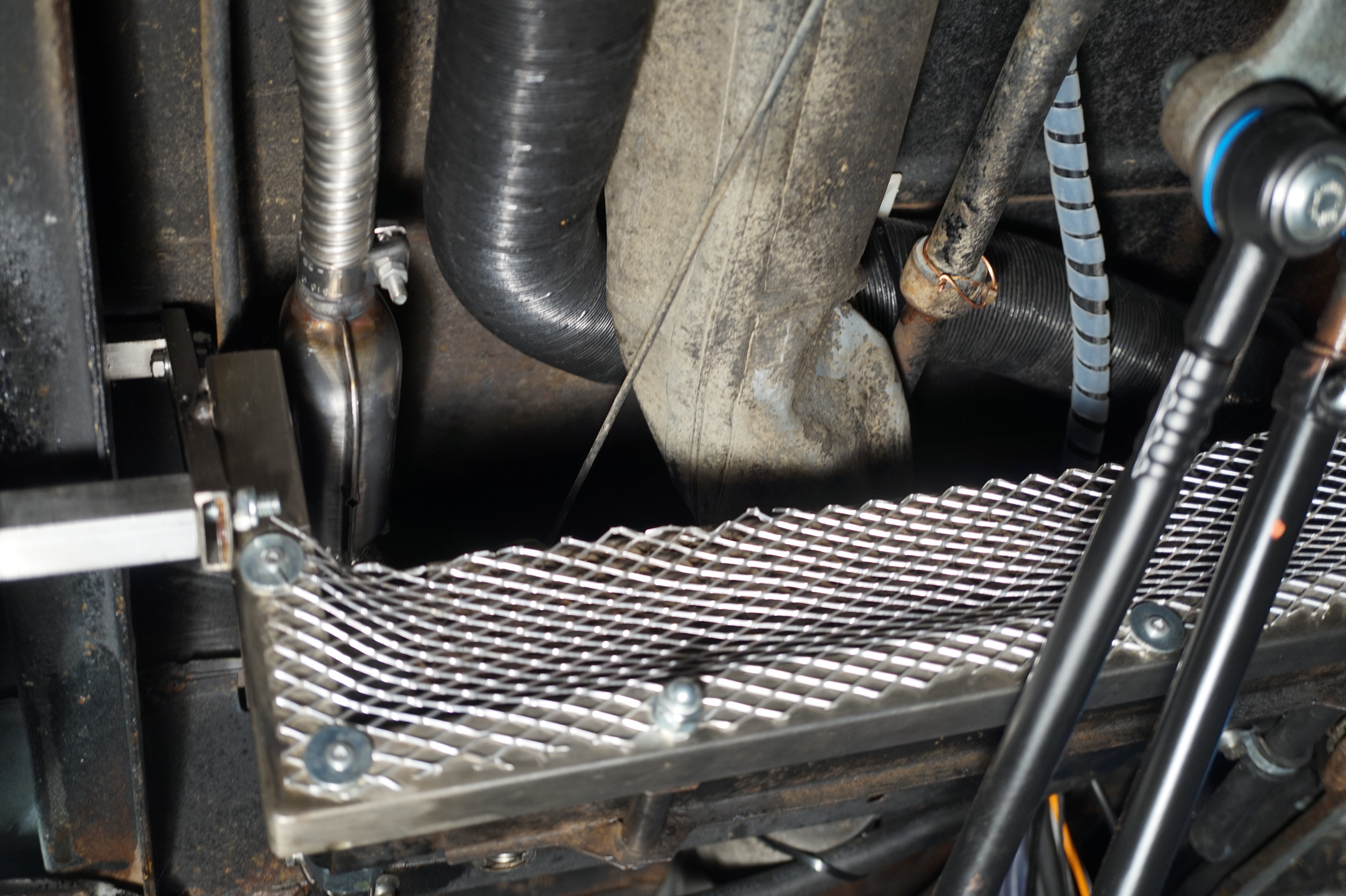

3. Warmluftführung unter dem Bus „bearbeiten“
Das ist mit Abstand der „schmerzhafteste“ Teil. Ich hatte überlegt die Warmluftführung komplett rauszutrennen und durch einen flexiblen Schlauch zu ersetzten aber mich dann doch für das Eindellen der Warmluftführung entschieden. Am Besten mit Holz und Schonhammer.

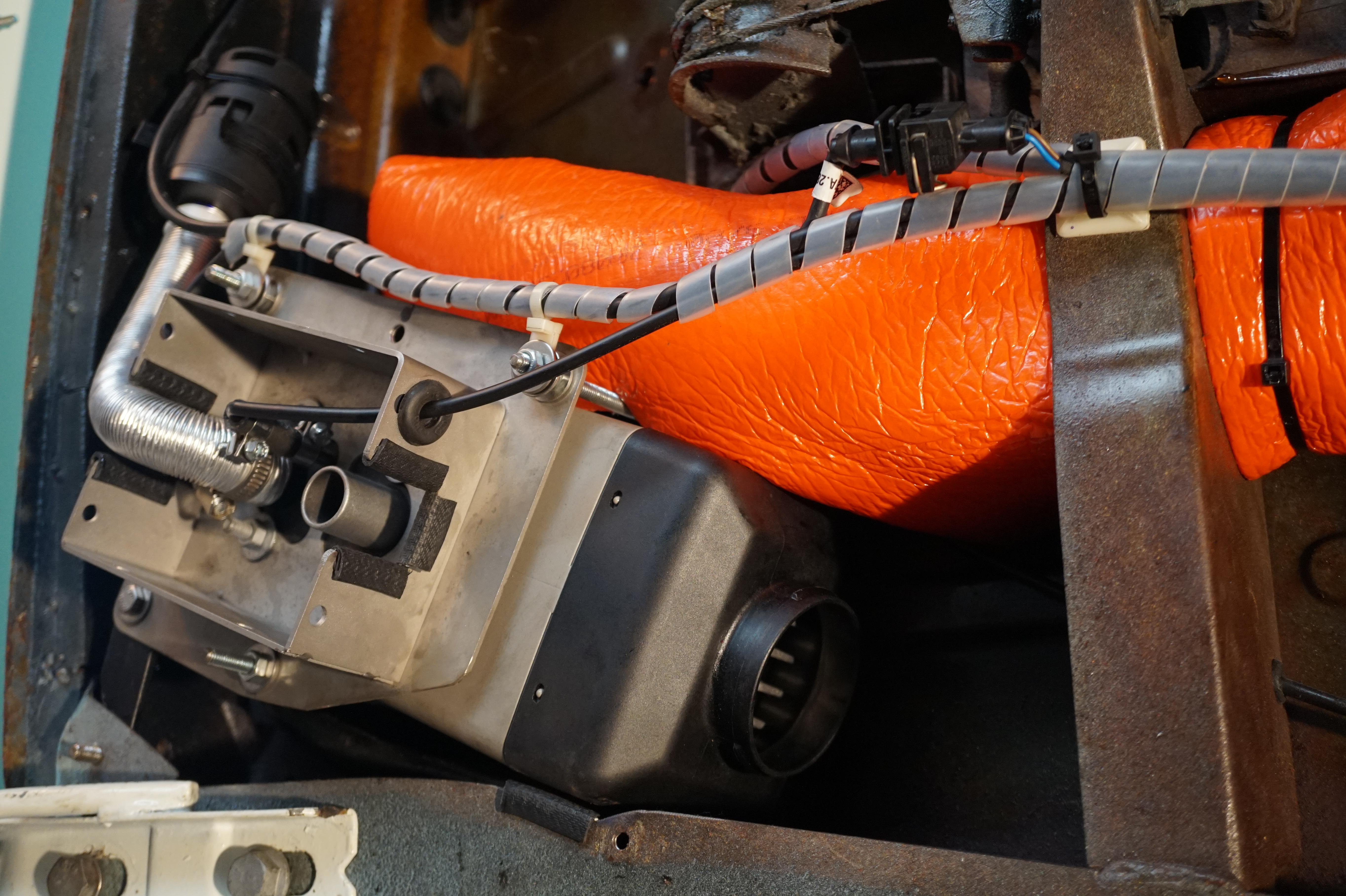

4. Heizung auf Halterung verschrauben, 3 Streifen Dämmung auf die Heizung. Kabelbaum anstecken. Probesitzen in der neuen Örtlichkeit. Gewindestangen auf ca. 25cm zusägen und Löcher in den Beifahrerboden bohren. Vom Innenraum habe ich Flachkopfschrauben (Innensechskant) verwendet, und mit Scheiben auf der Unterseite Langmuttern drauf geschraubt. Hier kommen dann die Gewindestangen rein. Mit weiteren Mutter, Scheiben kann die Höhe der Heizung so eingestellt werden das die Dämmstreifen grade so den Fahrerhausboden berühren. Dann die Halterung der Heizung einklemmen.
5. Kabelbaum nach hinten verlegen. Hier habe ich Schraubsockel verwendet und mit Senkkopf M5 in den Unterboden / Träger geschraubt. Leider ist am Kabelbaum der Standheizung ein 40mm Stecker dran. Hier musste ich mit dem Dosenbohrer einen Durchbruch in den Träger auf Höhe der B-Säule machen. Gummitülle verwenden.

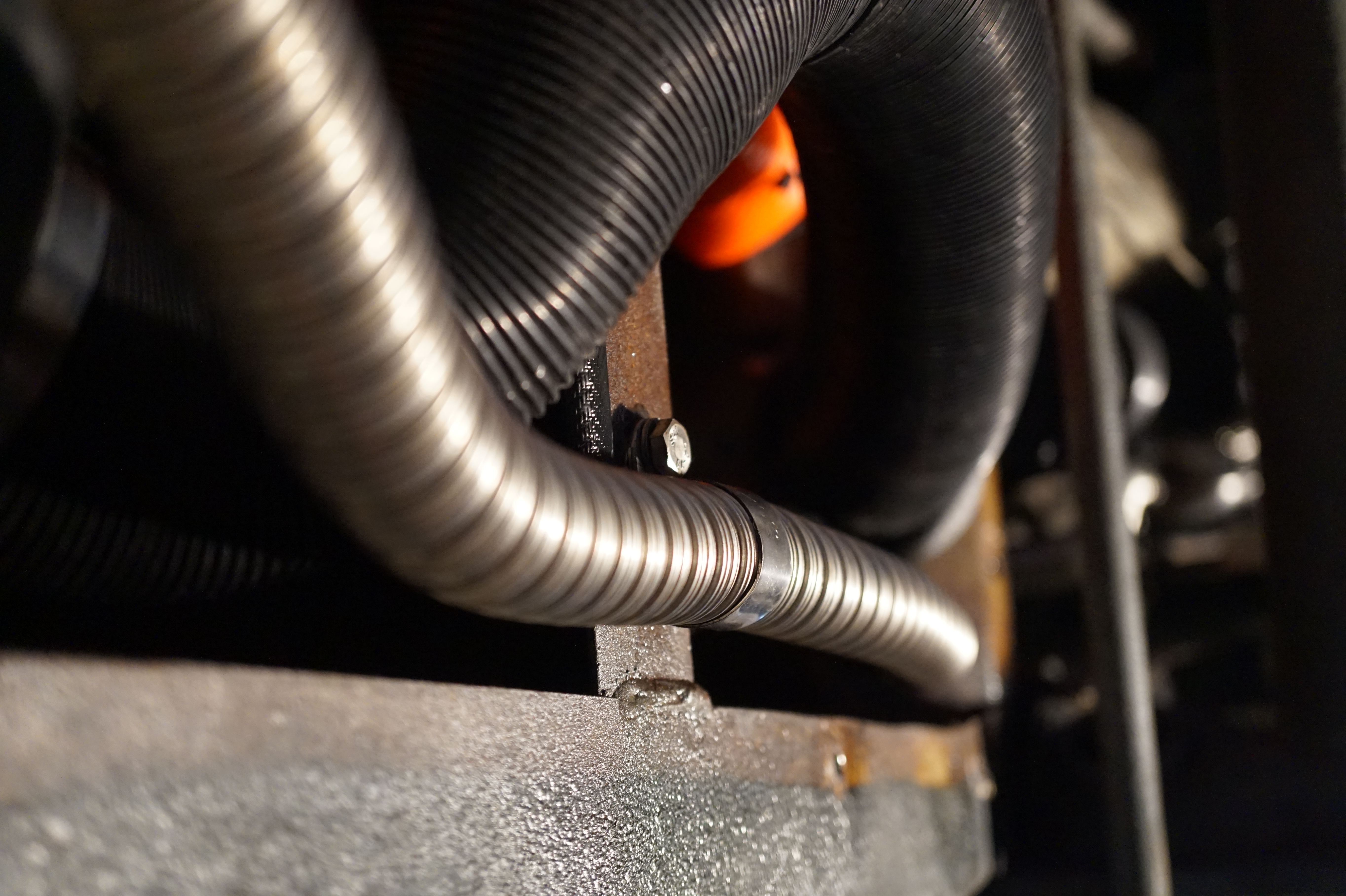

6. In das Blech vor der Vorderachse müssen 2 Löcher rein, 29mm für das Abgasrohr, 68mm für die Warmluft. Konservieren und mit Kantenschutz auskleiden.
7. Abgasschalldämpfer und Verbrennungsluftschalldämpfer montieren. Der Abgasdämpfer hängt bei mir am Ölkühlerhalter von Matthias. Der Verbrennungsluftdämpfer gleich vorne am Rahmen hinter der Stoßstange. Frischluftrohr (Alu, dünnwandig) verlegen. Abgasrohr VA, Starr, verlegen und mit Schlauchschellen sichern. Ich habe VA-Schlauchschellen verwendet, hier waren nicht genug im Set dabei.

8. Die Wamluft geht nach Hinten durch das Blech vor der Vorderachse, durch die Vorderachse durch, dann über dem Orginal-Warmluftkanal nach Links, Über der Schaltstange drüber (Kabelbindersockel verwenden) und dann hinten in der letzten Ecke nach oben. Da mein Ersatzrad da drüber liegt, konnte ich nur in die letzte Ecke gehen. Da komm ich hinter dem Fahrersitz hoch und gehe dann durch die Trennwand nach hinten in den (noch nicht vorhandenen) Küchenblock. Jochen hat mir zu einem Warmluftschalldämpfer (400 Lang, 130mm Durchmesser geraten. Soll wirklich gut sein! Diesen kann ich wenn dann noch in den Küchenblock einbauen, wo anders ist leider wirklich kein Platz dafür. Ein 68er Dosenbohrer macht die Löcher schnell und unkompliziert. Entgraten, Konservieren, Kantenschutz, Rohr einziehen.
