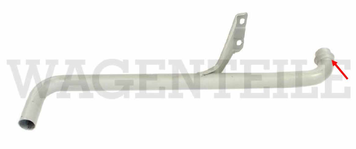

Ich klinke mich hier mal ein. Ich habe gerade gesehen dass es Versionen gibt wo die Öffnung für das Abgasrohr links im Sammler ist wie auch oben auf den Bildern und dann bei mir ist die Öffnung rechts in Topf also mit einem langen Auspuffrohr. Kann es sein dass die späteren Versionen die rechte Öffnung verwendet haben?
Ich rede nur von Typ 1 wo das Auspuffrohr Links über der Stoßstange raus kommt. Scheint mir da unterschiedliche Längen vom letzten Rohr zu geben. Hab dazu leider nichts ob der Suche finden können.
Kann mich hier jemand aufklären?

Bei der Version für die letzten beiden MJ gab es nur das Endrohr 36mm (Einteilig) ohne dämpfende Innereien.

Vielen Dank Norbert, ja genau das habe ich gemeint, hast mir wieder sehr geholfen!
Dann hab ich also eigentlich auch den falschen Auspuff drunter. Dass sich der Durchmesser geändert hat hab ich auch gelesen, allerdings nichts über die Position der Öffnung in Sammler.
Sind nämlich Grad im Bus unterwegs und ich hab gesehen dass ich quasi auf dem Heimweg einen NOS Dämpfer entlang unserer Route einsammeln könnte. Jetzt hab ich einen guten Hinweis mehr.
Die 36mm Durchmesser beziehen sich nur auf das letzte Rohr, oder waren auch andere davon betroffen?
Sieht aber so aus, dass der wohl passen würde. Das passende Endrohr hat ja Wagenteile in Programm, danke für den Tipp, den hatte ich nicht auf dem Schirm :Daumen:

Vorteilhaft an diesem Endrohr ist, dass der Abdichtungsring hier schon verschweißt ist und sich nicht so schnell lösen kann wie bei den Dämferrohren zuvor.
... unbedingt abgreifen, solange keine Mondpreise verlangt werden
Diese Abmessung betrifft nur das Endrohr für die letzten beiden MJ, bei den älteren davor ist das Maß geringer.Bruchpilot hat geschrieben: ↑29.05.2023 22:33 Die 36mm Durchmesser beziehen sich nur auf das letzte Rohr, oder waren auch andere davon betroffen?
Müsste also erst noch nachmessen, hab das jetzt leider nicht auswendig auf dem Schirm,
man möge mir diese Wissenslücke bitte ausnahmsweise verzeihen.
