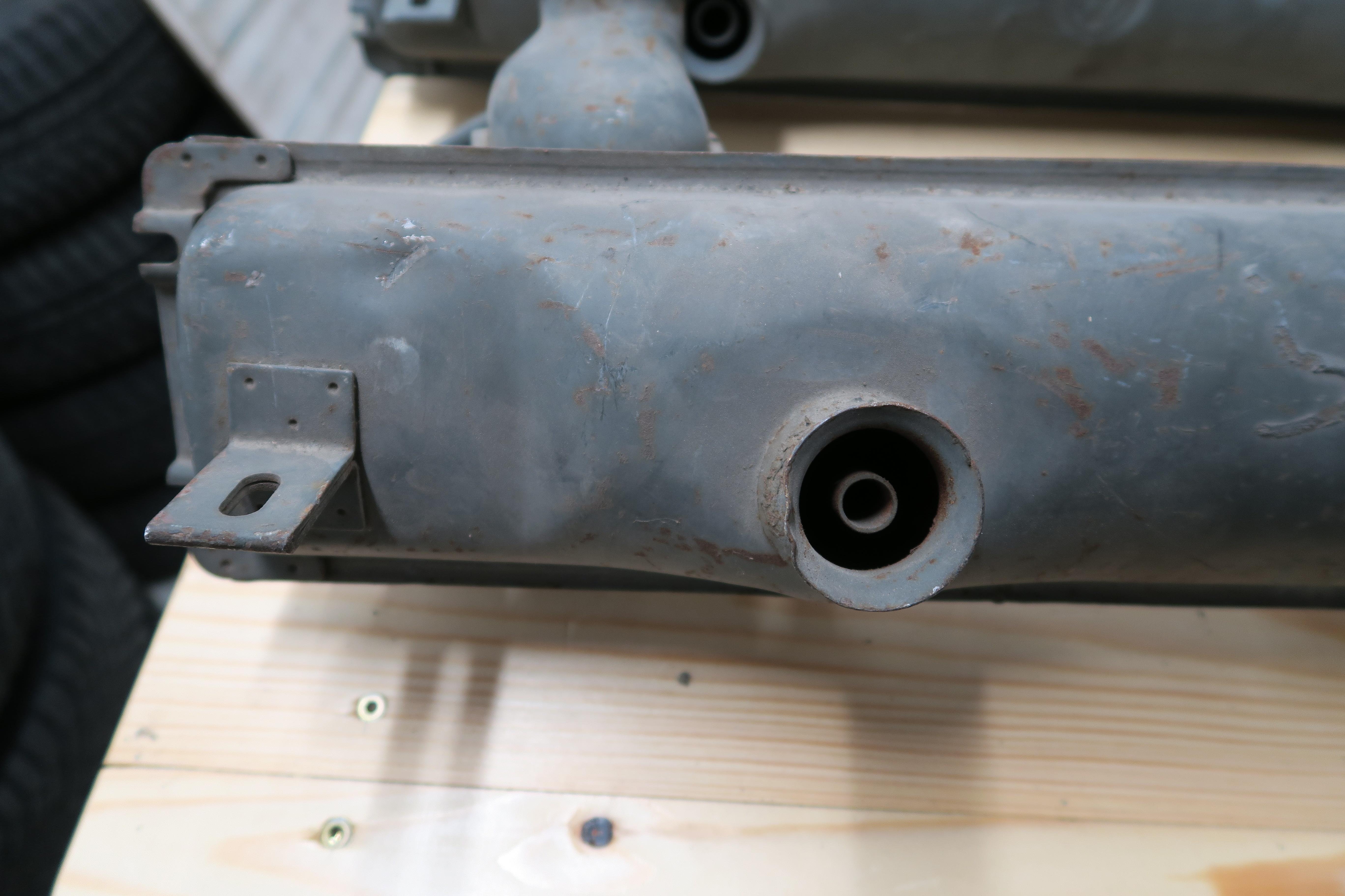

Servus zusammen,
kann man eigentlich davon ausgehen, dass ein Typ1-Auspuff beim Einkanal identisch zum Zweikanal-Motor ist?
Wenn ja, ist dann das eine Beispiel von mir ein Auspuff für einen Industriemotor (Nr.2)?
Oder gab es für kältere Länder sogar eine Unterscheidung?
Hinweis: beide mit VW-Prägung, beide mit einem Auspuffabgang links.
Nr 1: kleines Rohr der Ansaugvorwärmung, Trichter spitz zulaufend
Nr. 1
Nr. 1
Nr. 1
Nr. 1
Nr. 1
Nr. 1
Nr. 1
Nr. 1
Im Vergleich dazu Nr. 2:
Größerer Rohrquerschnitt, Trichter gewölbt, mehr verschlossene Fläche
Nr. 2
Nr. 2
Nr. 2
Nr. 2
Nr. 2
Nr. 2
Nr. 2
Nr. 2
Gruß woita

Bei den Industriemotoren gibt es keinen Anschluss für die Heizung an Krümmer 2 und 4.
Die Bohrungen der Flansche der Vorwärmungen sind einfach nach Gutdünken der Hersteller unterschiedlich, so kennen ich das jedenfalls von den vielen Käfern an denen ich schon den Auspuff gewechselt habe.
Grüße, Matthias

Danke, dann ist der Industriemotor-Auspuff schon mal raus.
Kaltlandausführung wäre noch offen.
Zumindest gibts beim Käfer auch das Hirschgeweih mit der doppelten Vorwärmung. Vielleicht gabs da was analog beim Bus?
Das größere Vorwärmrohr mindert auf jeden Fall den effektiven Querschnitt am Ausgang vom Auspuff. Würd ich spontan eher nicht einbauen.
Gruß woita

Moin Woita,
woita hat geschrieben: 27.05.2021 21:33 Kaltlandausführung wäre noch offen
... gab's meines Wissen nach nicht.
Für warme Länder wurde die linke Dichtung für Vorwärmeleitung kleiner gewählt, statt 19mm nur 6.
woita hat geschrieben: 27.05.2021 21:33 Zumindest gibts beim Käfer auch das Hirschgeweih mit der doppelten Vorwärmung. Vielleicht gabs da was analog beim Bus?
Beim Bus gab's das nie. Da der Typ 1-Motor im Bus ohnehin heißer lief, brauchte es das nicht. :mrgreen:

Danke auch an dich Norbert.
Also unterschiedliche Hersteller und beide geeignet.
Passt, der aktuelle Auspuff darf durchrosten :D
