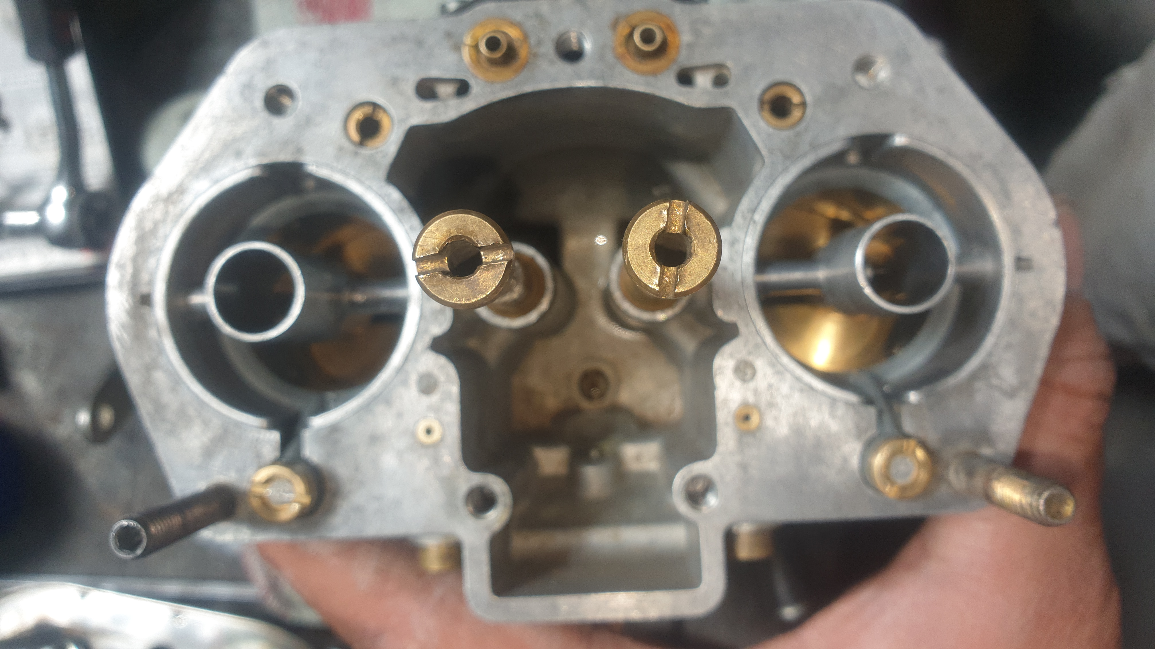

Habe jetzt den kompletten vergaser ausgebaut. Linke Seite Ansaugstutzen total sauber rechte Seite total schwarz. Siehe Bilder.

Den besagten vergaser habe ich ausgebaut und zerlegt. An der beschleunigungspumpe kam bei betätigen etwas Benzin raus. Könnte es sein das dadurch an der linken Seite etwas wenige Druck war und dadurch alles vor der drossel
Klappe blieb??
Drosselklappe ist i.o.
Ich werde jetzt mal Dichtungen und eine neue Membran besorgen und wieder alles zusammen bauen.

Hier noch ein Bild vom zerlegten vergaser.
