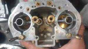

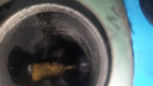

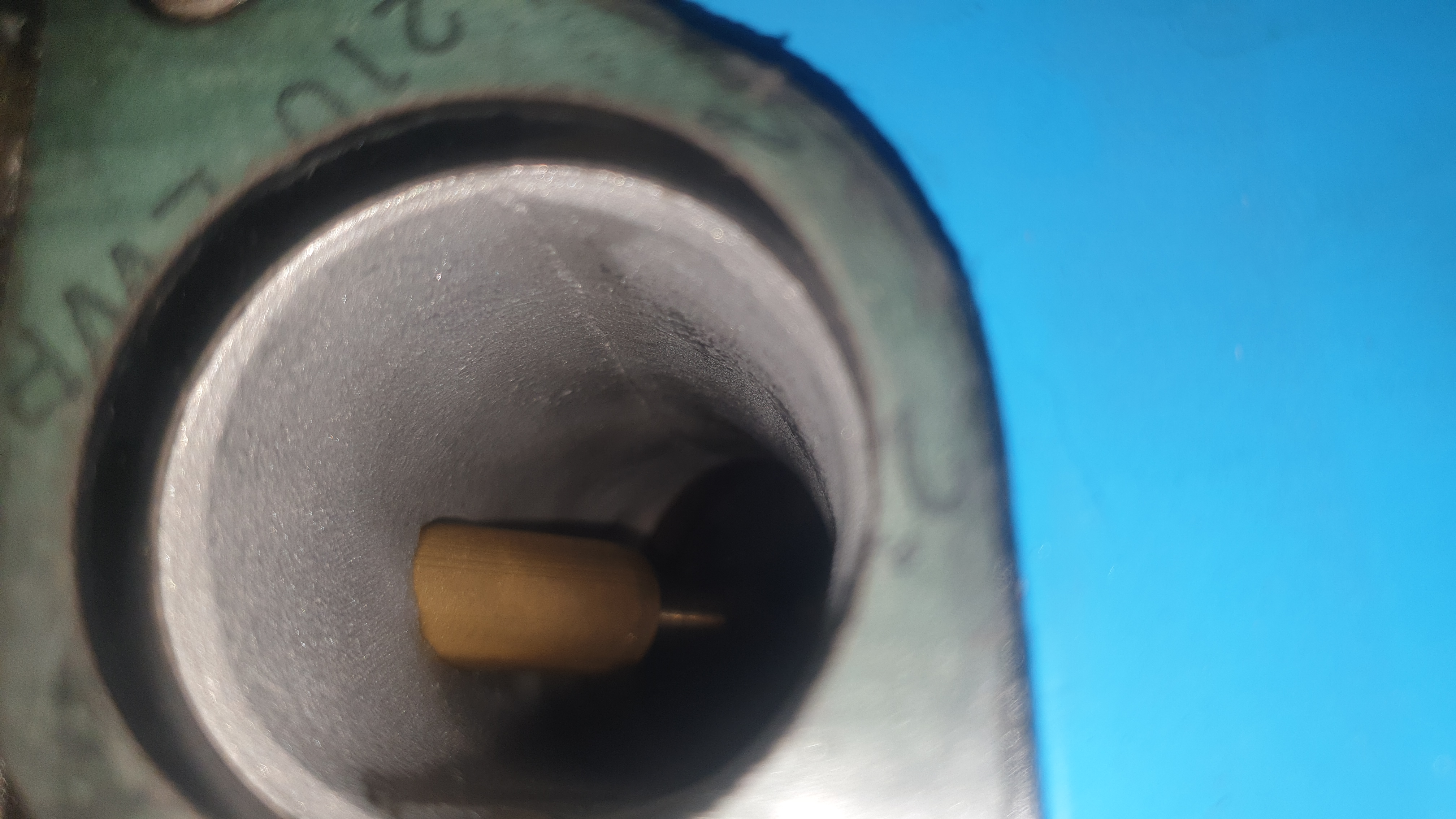

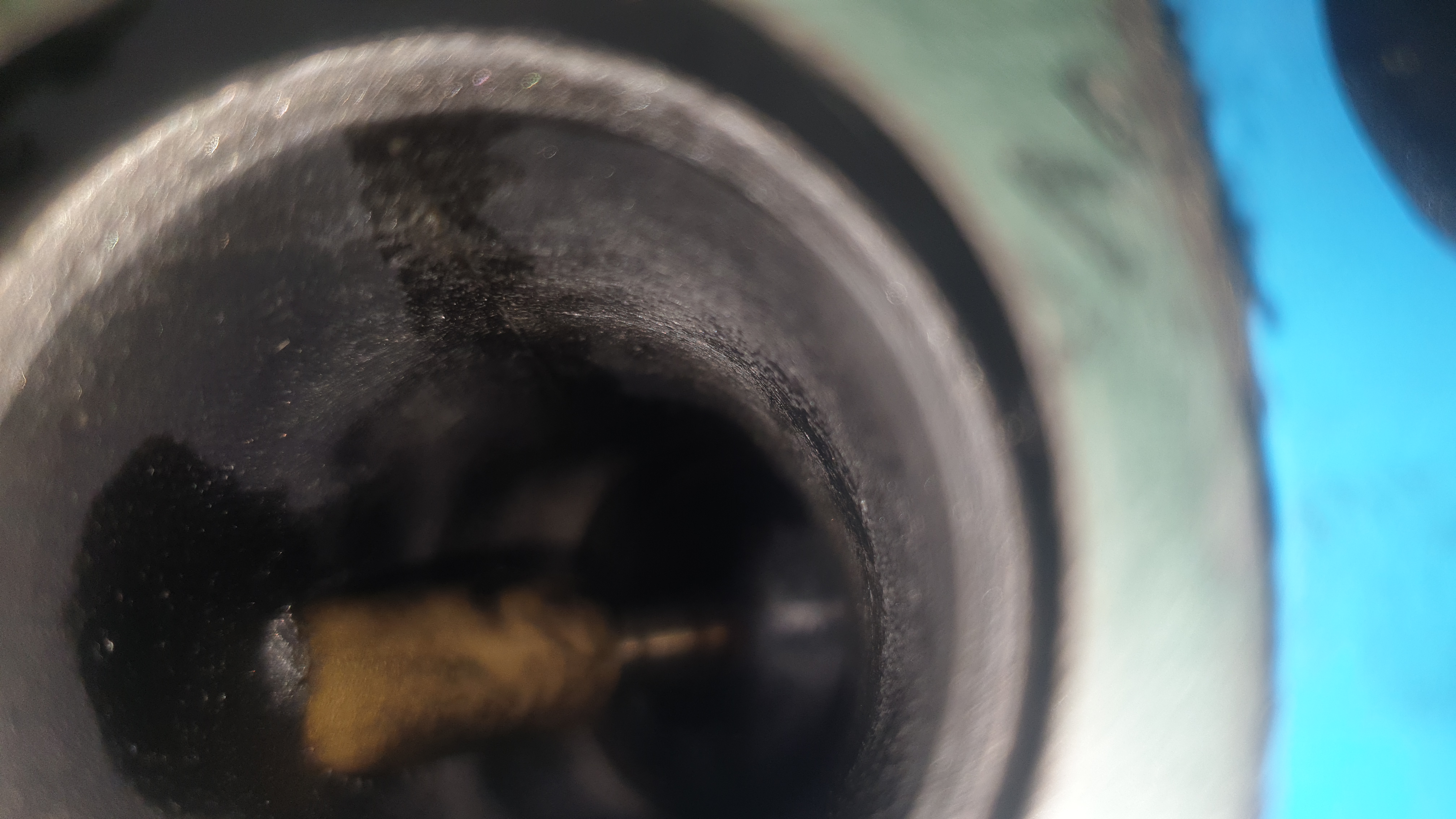

Habe jetzt den kompletten vergaser ausgebaut. Linke Seite Ansaugstutzen total sauber rechte Seite total schwarz. Siehe Bilder.

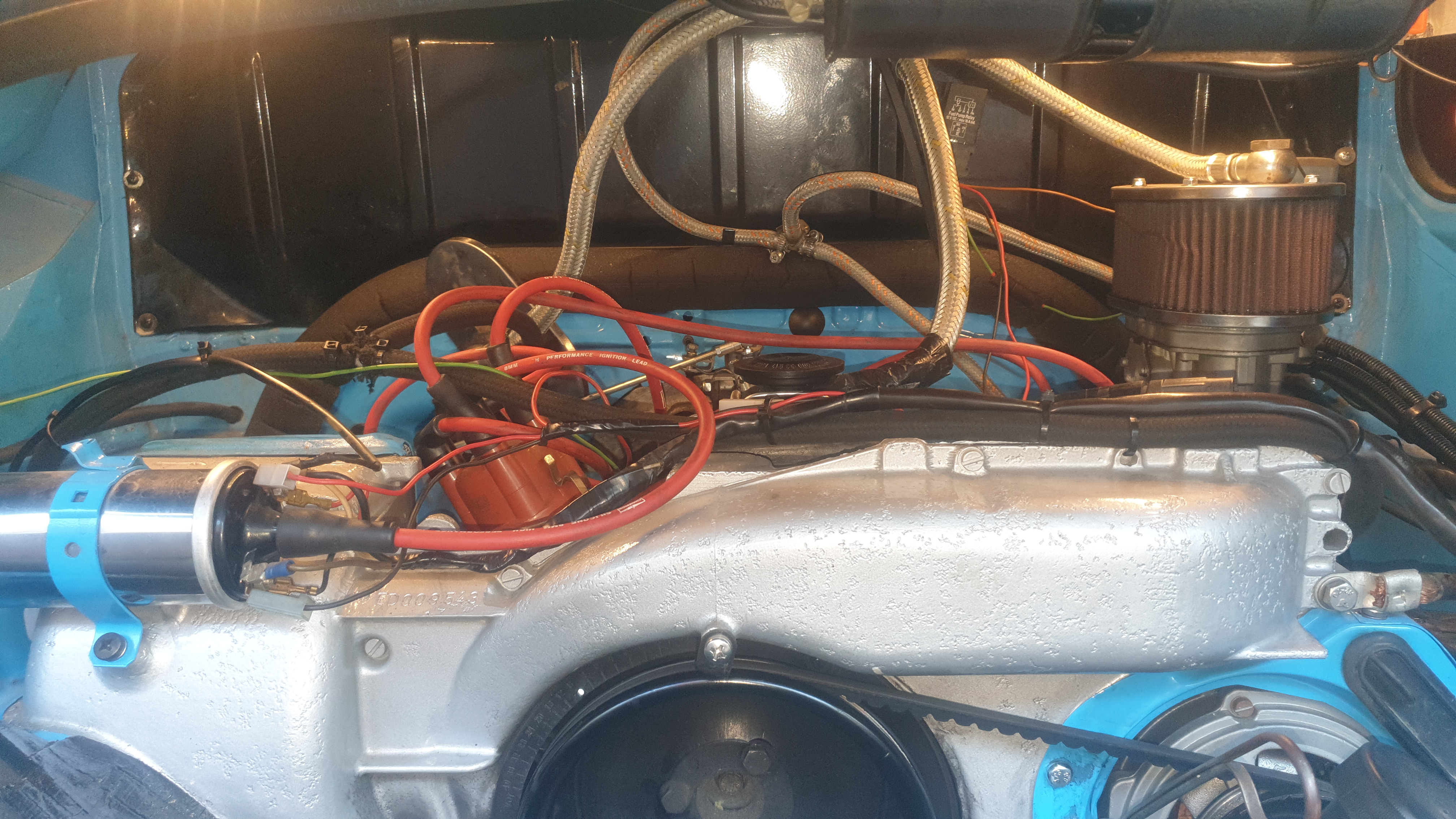

Bild vom Motorraum bitte.
Miessmuschel
- Beiträge: 72
- Registriert: 19.01.2016 21:43
Re: Motor knallt in den vergaser
Anbei ein Bild.

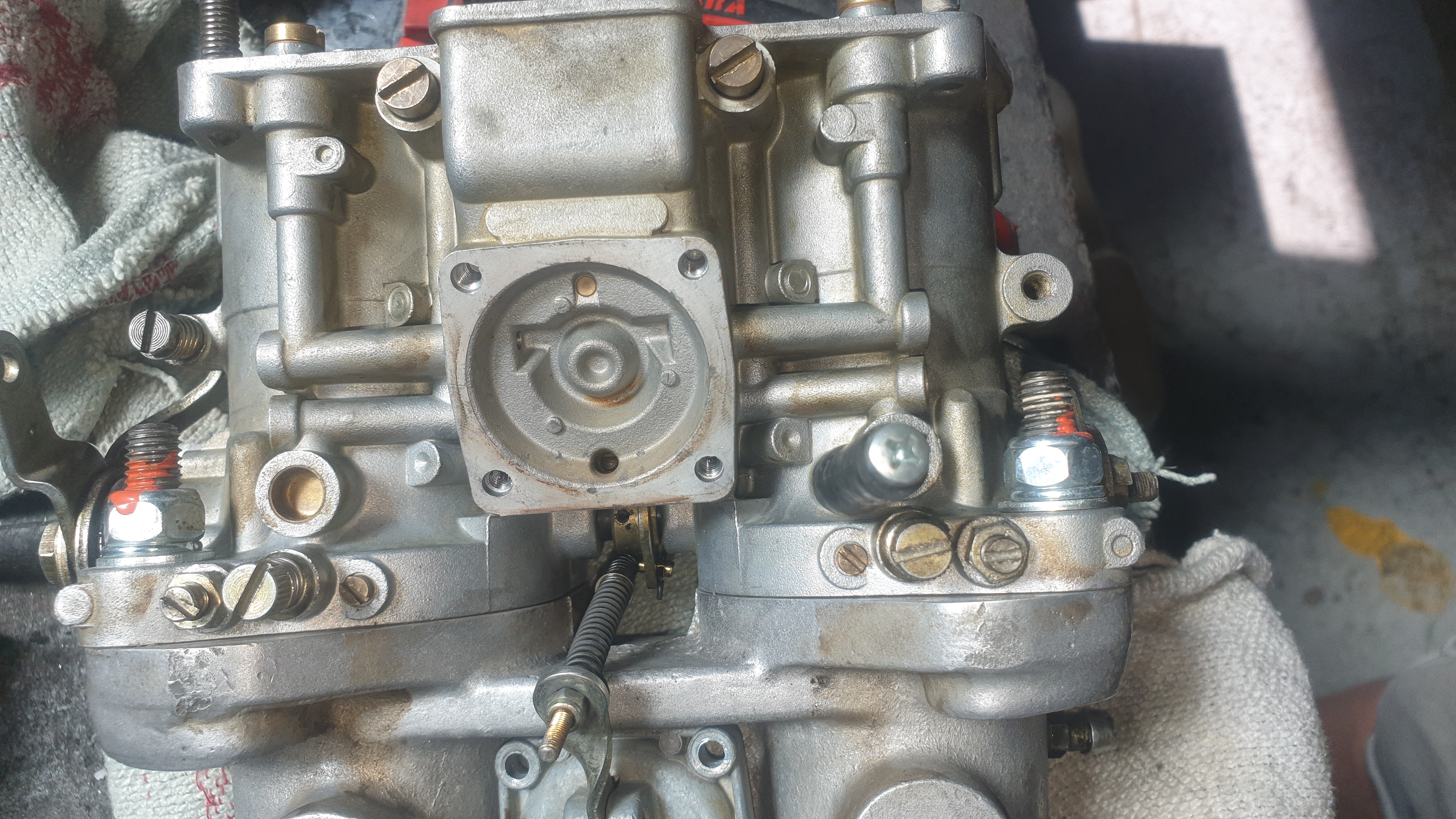

Den besagten vergaser habe ich ausgebaut und zerlegt. An der beschleunigungspumpe kam bei betätigen etwas Benzin raus. Könnte es sein das dadurch an der linken Seite etwas wenige Druck war und dadurch alles vor der drossel
Klappe blieb??
Drosselklappe ist i.o.
Ich werde jetzt mal Dichtungen und eine neue Membran besorgen und wieder alles zusammen bauen.
Klappe blieb??

Dann fällt mir noch der Unterdruckanschluss an Zylinder 4 am Vergaser auf. Ist der wirklich dicht? Prüfen.
Moin,Miessmuschel hat geschrieben: ↑30.05.2021 12:35 Habe jetzt den kompletten vergaser ausgebaut. Linke Seite Ansaugstutzen total sauber rechte Seite total schwarz. Siehe Bilder.
das Gehäuse um die Ventilführung beim betreffenden Ansaugbereich sieht beschädigt und gestaucht aus.
Kann es sein, dass dein Ventil defekt ist und nicht mehr richtig schließt, weil es einen "auf den Deckel" bekommen hat?
Die Kompression stimmt aber.
