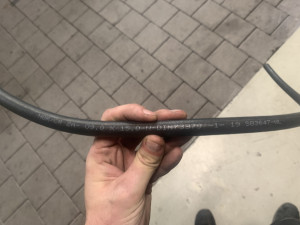

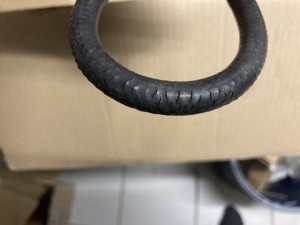

vor 2 Jahren habe ich alle Benzinschläuche gegen neue ersetzt. Letzte Woche habe ich meinen neuen Motor eingebaut und hatte mir das Stück von der Benzinpumpe zum Vergaser näher angeschaut. Ist das noch normal ?

einfache NBR Schläuche - sieht man immer wieder...
wenn ich es richtig deute von 2017
Meinen Senf zu so etwas habe ich hier zusammengefasst: https://www.vw-t2-bulli.de/gasolineline-de.html
kurz: versuch mal FPM Schläuche - wie COHLINE-2240. .0400-5,5x11,5-3, bevor Dir die Hütte abbrennt... wie viele luftgekühlte.

Hallo Ralf,
Da hast Du dann offensichtlich aufs falsche Pferd gesetzt, bzw. bist möglicherweise falsch beraten worden.
Ich hab mir einmal den Kernsatz von Würth kopiert gehabt:
Aufgrund der Beimischung von nachwachsenden Rohstoffen
in handelsüblichen Otto- und Dieselkraftstoffen und immer höheren
Temperatureinsatzbereichen sind NBR/CR-Schläuche im
kraftstoffführenden Bereich in Kfz nicht zu empfehlen
Kauf Dir besser welche mit der Bezeichnung FPM-ECO nach DIN 73379 Typ 3E.
Händlerbeispiel: https://tk-carparts.de/vw-bus-t2-kraftstoffschlauch
Bzw. noch besser mit der Bez. FPM/ECO/AR/ECO
Händlerbeispiel: https://eshop.wuerth.de/is-bin/INTERSHO ... etailpageA
BTW: Die Schläuche, die ich seinerzeit vor etwa 5 Jahren verbaut hatte, sehen immer noch gut aus.
Meine Bezugsquelle war damals das 1. Händlerbeispiel, also Thomas Koch (TK-Carparts).

Ich hab‘s auch grad nochmal auf deiner Seite gelesen. Jetzt weiss ich, was ich morgen zu tun habe. Ich meine mich zu erinnern, dass die DIN Nummer 73379 auf meinem Schlauch draufgestanden hätte. Auf dem längeren Stück zum Tank müsste das zu lesen sein.
Norbert:
Ja, aufs falsche Pferd ist gut! Den Schlauch hatte ich beim KFZ-Zubehör um die Ecke gekauft.
Warum kommt so ein Scheiss überhaupt in den Verkauf?

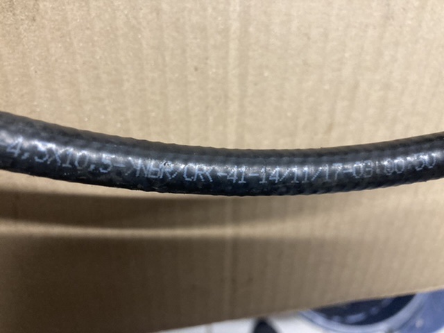

Na toll......
NBR-CR 73379 2A
Und das bei einem der großen Luftgekühlten Händler gekauft
Da kommt so richtig Freude auf......
Clas
Na toll......
NBR-CR 73379 2A

Hab grad unsere KFZ-Teilehändler in der Nähe abtelefoniert. Haben alle nur NBR-CR. Ich sagte, wenn ich den in meinen T2 einbaue wäre das fahrlässig.
Er meinte darauf, es wäre fahrlässig, so ein Auto zu fahren!
Hab dann bei TK-Carparts bestellt.
Danke Stephan und Norbert
Micha*098
- Beiträge: 257
- IG T2 Mitgliedsnummer: 98
Re: Benzinschlauch
Der thread sollte angepinnt und mit einer Warnung versehen werden (wie der mit dem abschaltventil)
Auch ich hab mich auf die busteilehändler verlassen und dort meine Schläuche bestellt, wo genau weiß ich nicht mehr.
Aber grade mal mein Reststück rausgekramt, und:

Sind echt gefährlich die Schläuche, bei meinem Alltags-BMW hatte ich auch nach knapp 5 Jahren eine Benzindusche mit NBR Schläuchen.
Unverständlich, dass sowas überhaupt verkauft werden darf.
