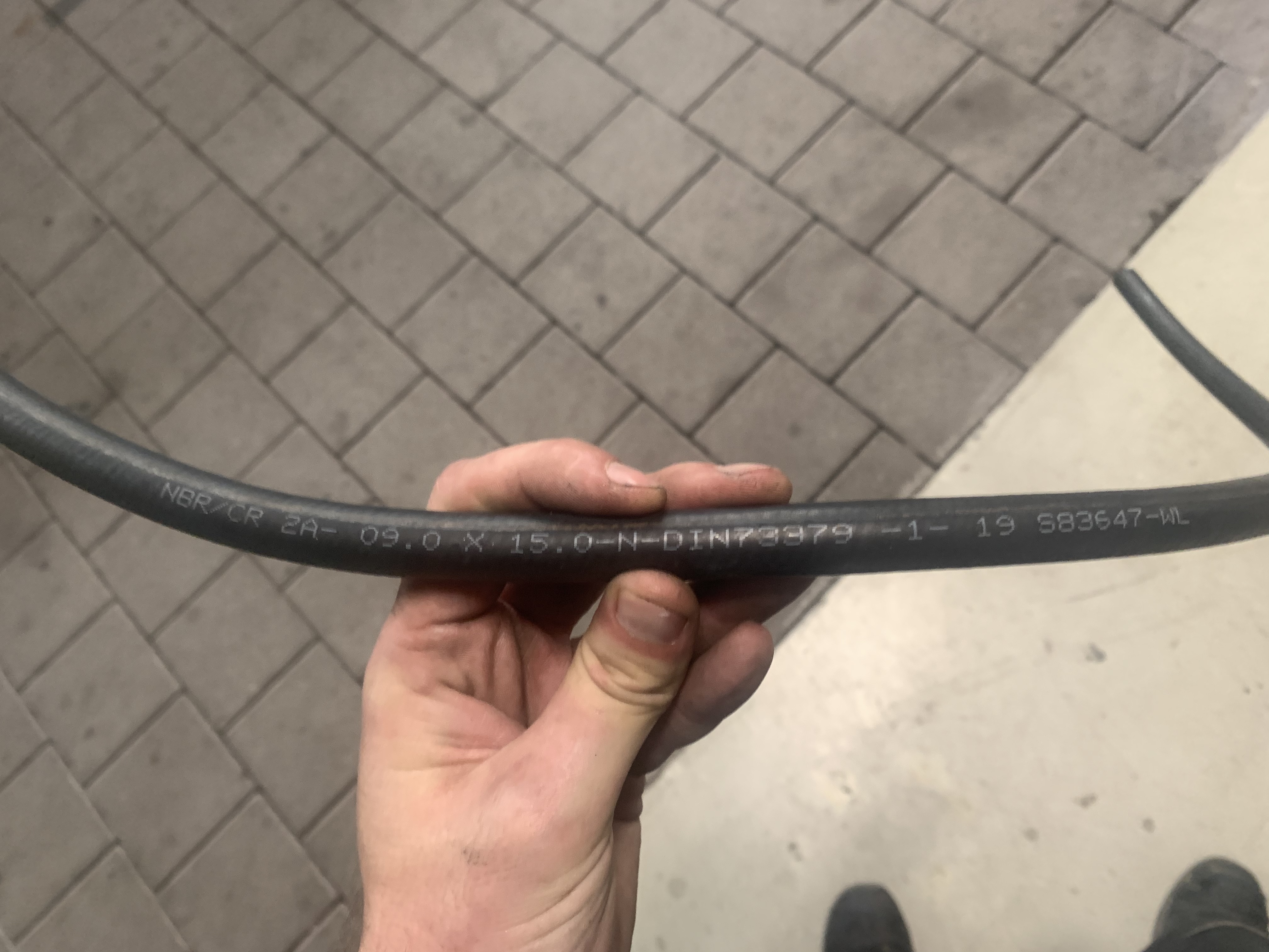

Na toll......
NBR-CR 73379 2A
Und das bei einem der großen Luftgekühlten Händler gekauft
Da kommt so richtig Freude auf......

Auch ich hab mich auf die busteilehändler verlassen und dort meine Schläuche bestellt, wo genau weiß ich nicht mehr.
Aber grade mal mein Reststück rausgekramt, und:
