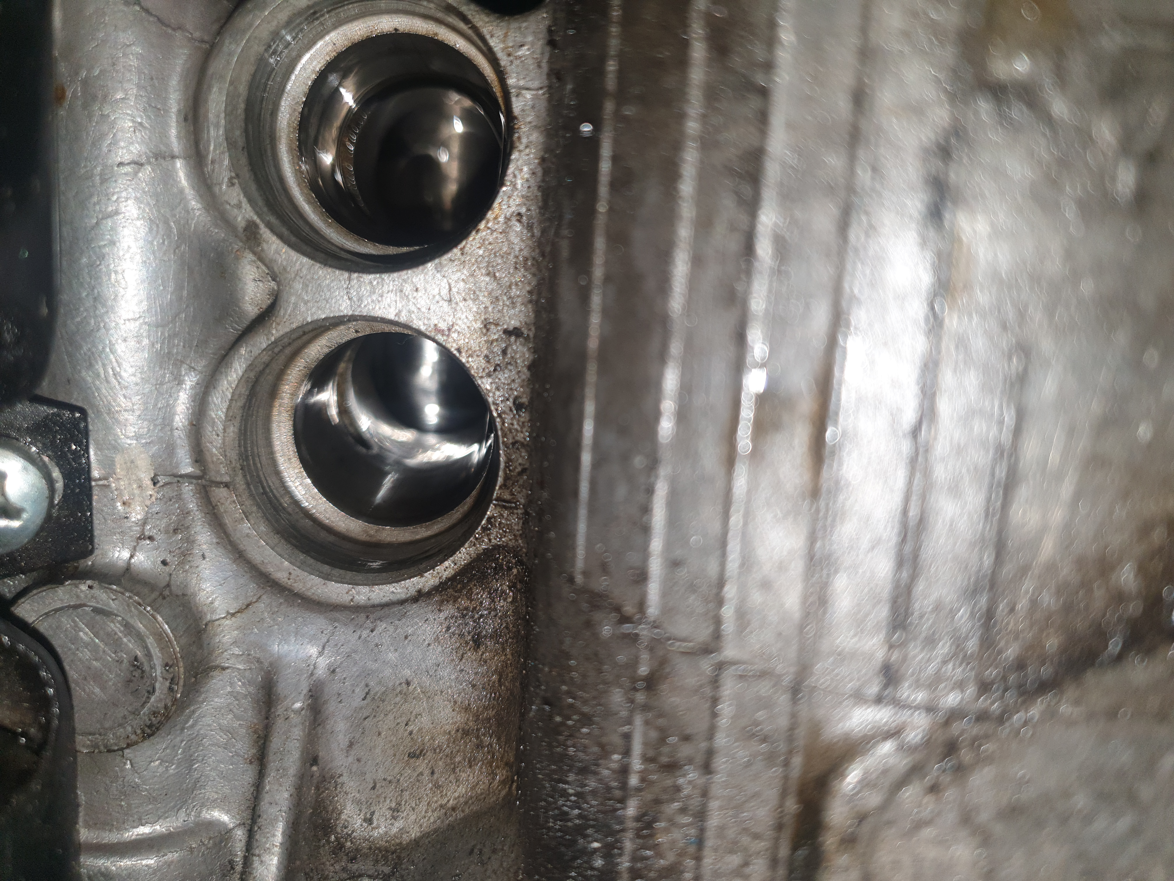

Stößel habe ich ausgebaut. Leider war dort nichts defekt. Ventil schließt sauber da auch die Verdichtung in Ordnung war.
Klemmen tut das Ventil auch nicht in der führung.
Nockenwelle sieht eingelaufen aus. Habe heute den Motor ausgebaut und werde ihn diese Woche zerlegen.
Dann weiß ich mehr.
Grüße Markus

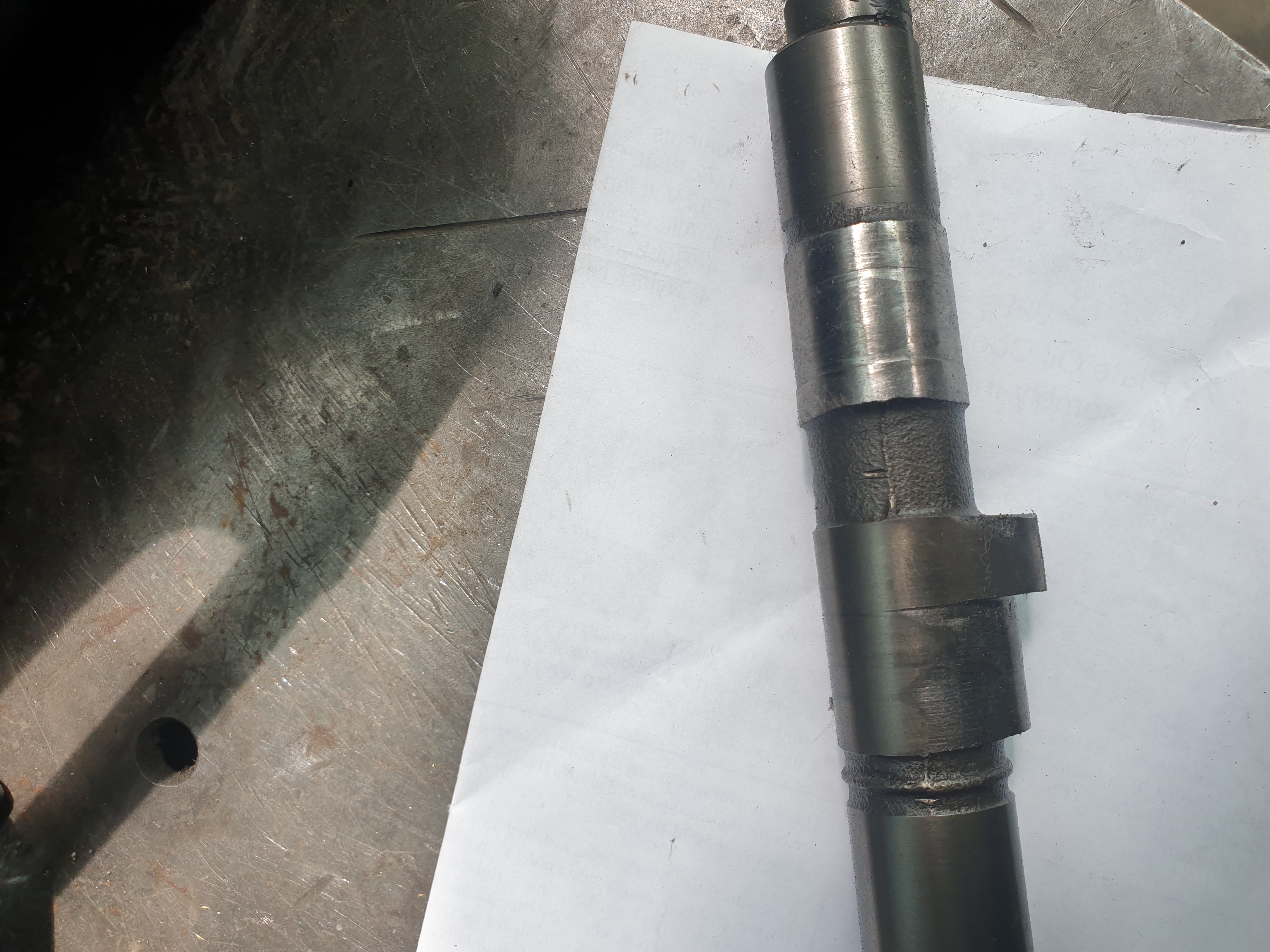

So nachdem ich alles zerlegt und wieder montiert habe, anbei ein Bild von meiner nockenwelle. Nur ohne nocken. :wall:
Jetzt läuft er wieder normal.
Eine Frage habe ich trotzdem noch. Leider ist bei der Montage des Wärmetauscher an einem Bolzen das gewinde vom Kopf mitgekommen.
Habt ihr Erfahrungen wie man das am besten reparieren kann??
Grüße Markus
