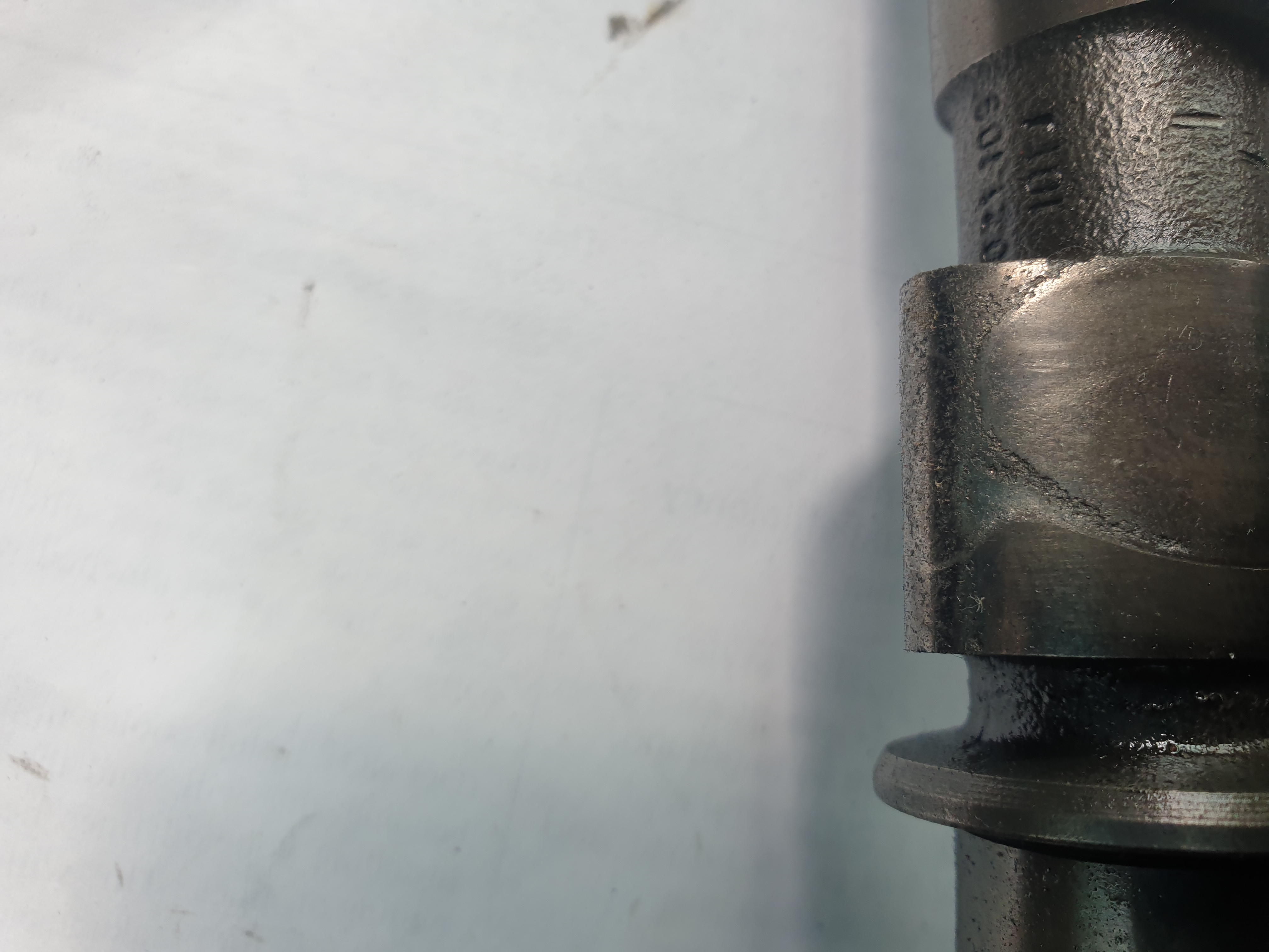

So nachdem ich alles zerlegt und wieder montiert habe, anbei ein Bild von meiner nockenwelle. Nur ohne nocken.
Jetzt läuft er wieder normal.

Hallo Markus, was mir jetzt nicht wirklich einleuchtet.
Bereits in der ersten und 2ten Antwort wurdest Du nach dem Ventilspiel gefragt.
Bei diesem Schaden muss sich mit dem Ventilspiel doch einiges getan haben, oder irre ich mich?
