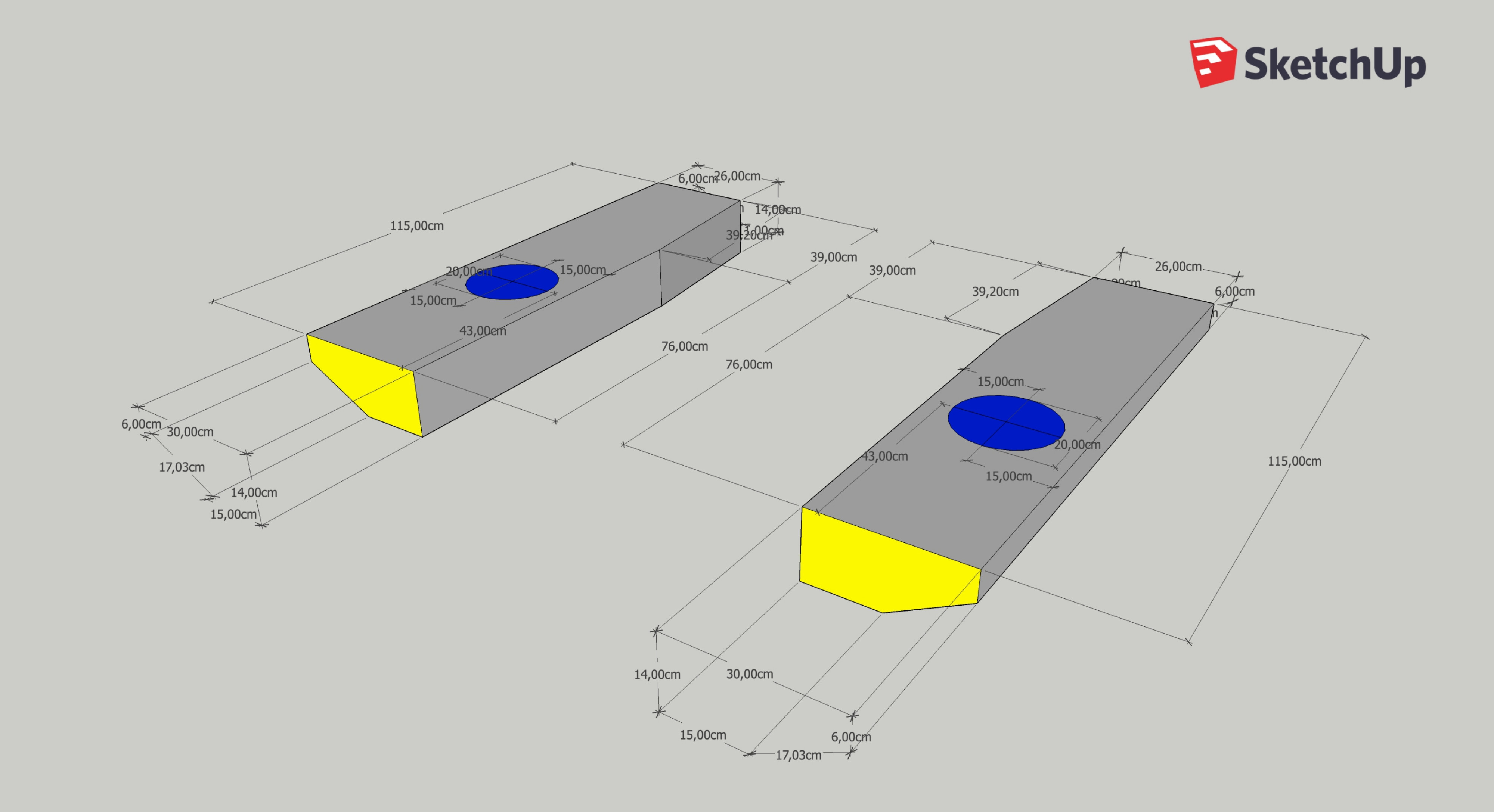

Schönen Tag zusammen,
Ich habe hier im Forum bei einem Nutzer gesehen wie er sich Zudsatztanks unter seinen Bus gebaut hat:
viewtopic.php?p=230266#p230266
Da hab ich mir gedacht, das will ich auch haben, allerdings nicht für Benzin, sondern für möglichst viel Wasser... was mich bei seiner Umsetzung so begeistert hat, war, dass sogut wie keine Bodenfreiheit verloren geht.
Leider hatte er keine genauen Maße mehr und ich wollte doch auch noch ein paar cm Bodenfreiheit für noch mehr Wasser opfern. Falls jemand was ähnliches vor hat, die Tanks fassen jeweils 39 Liter Wasser, gehe nur 3 Zentimeter tiefer als der Längsholm und laufen nach Außen hin schräg nach oben, damit es seitlich nicht so weit nach unten steht.
Ich hab hier alle Maße mal in Google Sketchup festgehalten, falls jemand was ähnliches machen möchte.

Hi Lofy,
das sieht ja wirklich schick aus!
Ich hab mir da auch schonmal Gedanken dazu gemacht, allerdings hat es das Styropor-Muster nie zum Alu-Tank-Schweißer geschafft...
Du hast Kunststoff verwendet, oder täusche ich mich? Wie genau?
Bei dir scheinen beide Tanks gleich groß zu sein, d.h. keine Entlüftung nach unten am Gasschrank und keine Truma-Standheizung?
Paar mehr Details bitte

dieser Thread bezüglich Wassertanks hat mich doch nachhaltig beschäftigt und ich habe mich entschlossen, ebenfalls einen angepassten Tank (in meinem Fall für Grauwasser) unter den Bus zu hängen (unter die Beifahrerseite, da auf der Fahrerseite die Truma und die Gaskasten-Belüftung sitzt). Ich wollte aber keinerlei Bodenfreiheit einbüßen und den Tank unsichtbar (ähnlich wie im verlinkten Beitrag von Bus-Höhle) zu verbauen. Kompliziert wird es ja durch die Querträger und den damit sehr zerklüfteten Bauraum... Nach viel Ausprobieren und Herumschnitzen an einem Styrodur-Modell habe ich den Tank in Auftrag gegeben und es ist folgendes dabei herausgekommen:
Da ich den Tank einfach demontieren können will, habe ich mir Halter gebastelt, die einerseits zwischen den Querträgern und über die Längsträger eingehängt und an den vorhandenen Löchern fixiert werden (links im Bild mit Scharnier). Die kleinen u-förmigen Halter mit Gewindestange (rechts) werden mit den jeweils 4 Löchern an den Querträgern außen verschraubt. Damit kann der Tank durch Lösen der zwei M8-Muttern und Herunterklappen der Halter mit wenigen Handgriffen rausgenommen werden. Zu- und Ablauf wird mittels Schnellverbinder angeschlossen. Der Tank hat zusätzliche "Nasen" mit denen er auf dem Längsträger aufliegt, damit nicht das ganze Gewicht auf den Halterungen liegt.
Verbaut sieht das Ganze so aus (ich musste noch eine zusätzliche Aussparung vorsehen, um die Gas-Aussensteckdose zugänglich zu halten):
Sobald ich die Klempner-Arbeiten fertig habe, kann ich gerne nochmal Details dazu zeigen. Plan ist, einen 3-Wege Kugelhahn unterhalb des Waschbeckens zu installieren, um das Abwasser entweder in den Tank oder direkt nach aussen abzulassen. Der Zulauf verläuft am Querträger entlang und findet oberhalb des Längsträgers statt. Den Abgang unten am Tank werde ich mit einem sehr flach bauenden Kunststoffwinkel am Längsträger nach hinten führen und dann an der Wagenheberaufnahme ein Ventil installieren... Zur Entlüftung der "Buckel" oben habe ich einfach jeweils ein kleines Loch gebohrt.
Falls Interesse besteht, kann ich gerne die Zeichnung dazu zugänglich machen. Der Tank ist aus 5 mm HD- PE Platten gefertigt und fasst 30 Liter, Frischwasser habe ich in zwei 19 Liter Kanistern im Berlin-Küchenblock.
Hergestellt wurde der Tank von Norbert Zack Kunststoffverarbeitung in Berlin; ein sehr netter und kompetenter Kontakt den ich nur empfehlen kann! Dass das Ganze nicht so billig war, sollte hinsichtlich der komplizierten Form und der damit verbundenen zeitaufwändigen Herstellung klar sein

Super , das sieht alles sehr interessant aus.
Ich bin auch gerade Bei derr Planung solcher Tanks für Frischwasser.
Allerdings möchte ich mir die aus HDPE selbst schweißen.
Und ein paar Fragen sind auch noch offen:
- Habt ihr Schwallbleche in dem Tanks? Wegen der Länge?
- Macht die Serviceöffnung dann Sinn?
- Wie kontrolliert ihr den Füllstand?
- Wenn oben die Querträger ausgespart sind, kann das dann überhaupt befüllt werden. Da muss ja dann jede Kammer entlüftet werden.
Die Halterung von Timo finde ich super
Viele Grüße aus Freiburg

Danke fürs Feedback!
Füllstandsanzeige lasse ich erstmal weg, ich hatte mir da was von Votronic angeschaut, allerdings ist dafür die Höhe im Tank zu gering und oben zwischen Tank und Busboden ist zu wenig Platz.
Entlüftet werden die „Kammern“ durch jeweils eine kleine Bohrung.
Der Tank könnte man sicher schneller herstellen, wenn man ihn aus Alu oder Edelstahl fertigt, da man das gut abkanten kann. Mit HD-PE geht das wohl nicht so einfach…

Schwallbleche habe ich keine, sind ja auch nur 30 Liter maximal… Falls das ein Problem wird, kann ich immer noch durch die Serviceluke ein „Hindernis“ einbringen. Manche nehmen dafür z.B. ein Stück Drainage-Rohr oder ähnliches.Tomfu hat geschrieben: ↑07.07.2021 13:11 Und ein paar Fragen sind auch noch offen:
Hat ziemlich genau 1Kilo gekostet. Ich hab die letzten 23 Jahre (damals hatte ich den Bus gekauft) mich mit unterschiedlichen Lösungen rumgeschlagen (Abwasser in einen der zwei Tanks im Gaskasten, Spülschüssel drunter - zeitweise mit kleinem Loch drin, nichts drunter aber mit „Wilderness-Wash“ gespült, etc.), aber letztes Jahr war dann doch sehr viel Händewaschen angesagt und ich hatte etwas Zeit zum bastelnschrauberger hat geschrieben: ↑07.07.2021 13:39 Ich denk mal für solch einen aufwendigen Toptank in Einzelanfertigung muss man sicher mit deutlich über 1Kilo rechnen.
