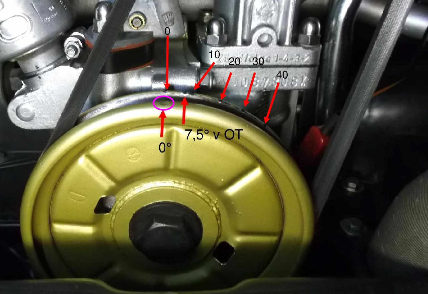

An meiner Riemenscheibe hab ich Markierungen angebracht, um die Verstellkurve auch drehzahlabhängig testen zu können.
BTW: Die eingekreiste Markierung sollte auf jeder Riemenscheibe eingeprägt sein, so dass man sich mit OT immer sicher sein kann.

Du hast ja auf meinem Bild gesehen, dass ich mir da mit einem Edding Markierungen (und zwar auf Verteiler sowie Motorgehäuse) angebracht habe, in welcher Position der Verteiler grundsätzlich bei Grobeinstellung zu stehen hat.
Also Mut zur Lücke, die M6er Mutter lösen und den Verteiler abheben, sprich ausbauen, dann kannst Du die Nr. problemlos ablesen.
Die Wiedereinsetzung erfolgt entsprechend Deiner nun gemachen Markierungen, Verteilerkappe ab und den Verteiler wieder hineindrücken, so dass er wieder sauber anliegt. Ggf. am Verteilerläufer etwas drehen, so dass der Verteiler bis Anschlag wieder aufliegt.
