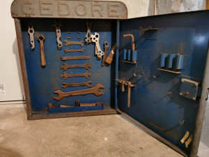

das hier ist weniger für den Bus, sondern mehr für seine Garage.
Zufälligerweise läuft mir immer wieder dieses "alte Geraffel", wie normale Menschen sagen würden über den Weg.
Der Schrank wurde beim Abriss von einem Haus gerettet. Vom originalen Gedore-Werkzeug ist leider nicht mehr viel übrig.
Weiß zufällig jemand aus welchem Jahrzehnt er stammen könnte?
Auf TheSamba gibt es einen Katalog mit ähnlichen Schränken, leider ohne Jahreszahl https://www.thesamba.com/vw/forum/album ... id=1937042
PS: Gibts eigenltich auch nen Sammelthread für solche Themen oder gehört das hier hin?
ich finde, das passt sehr gut in diesen Bereich:
viewtopic.php?f=27&t=5712
Da hat der eine oder andere schon Bilder seiner Nebenschauplätze gepostet, ich meine mich zu erinnern, dass auch ein ganz fleißiger Hazet-Sammler dabei ist
(ich glaube, der Robin, bin mir aber nicht sicher)
Davon ab, ich finde den Kasten klasse. Ich mag es, dass früher noch solide mit Prägung im Blech gearbeitet wurde, bis leider alles von Aufklebern abgelöst wurde, die wohl keine Jahrzehnte überstehen werden.
- Beiträge: 7666
Moin Michael,
(Auch die Ansammlung der Blechschlüssel in Deinem Schrank spricht dafür, das das Teil wohl überwiegend für Fahrradwerkzeuge genutzt wurde.)
... das bestärkt meinen Verdacht:
https://www.catawiki.com/de/l/35245781- ... -1950-1960
Das ist ja mal eine Ansage: Zitat: Schätzung des Experten 500 € - 550 €
Ich tippe auf 50er bzw. 60er Jahre. Hab noch schwach in Erinnerung, dass mein damaliger Fahrradhändler so etwas auch in seiner Werkstatt hatte.
Hallo Mani, hallo Norbert,
danke für die Hinweise!
Mir gefällt er ebenfalls sehr gut, ich glaube die Patina lasse ich so wie sie ist.
Aber dass so ein "Haufen altes Blech" 500€ und mehr Kosten soll, das finde ich schon erstaunlich.
Jemand anders würde es schlichtweg entsorgen
Das mit dem Einsatz für Fahrradschrauber ist gut vorstellbar, denn auf einem Werkzeug ist noch die Werbung eines Fahrradhändlers.

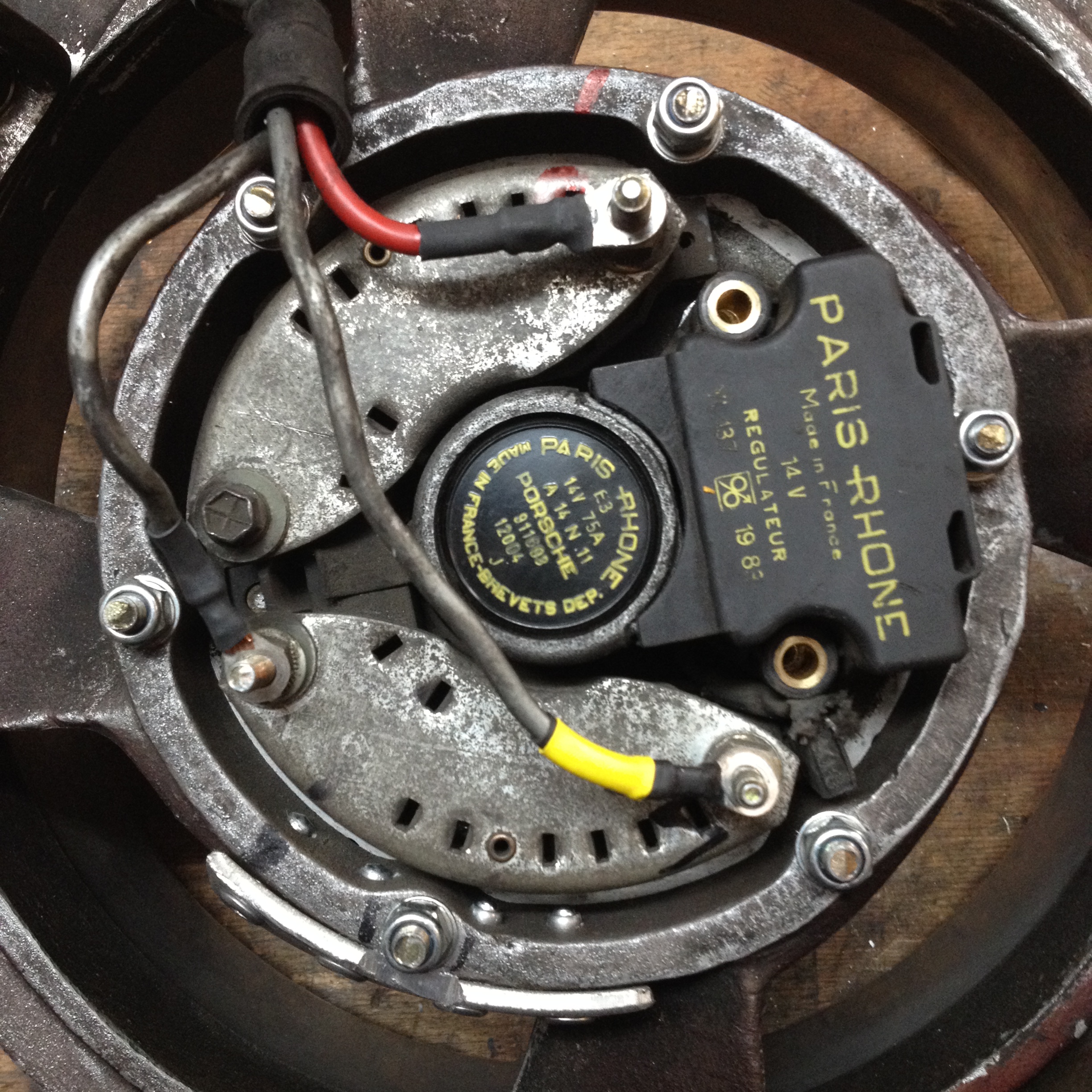

Hallo Jan, wie ist das mit meiner Lima, schafft die 14,8V?aircooled68 hat geschrieben: ↑14.11.2021 20:07 Gibt auch einstellbare Regler. Damit können AGM Batterien mit 14,8V statt 14,4V Blei-Säure betrieben werden. Somit kommt auch am Licht eine höhere Spannung an und ist heller. Die Blei-Säure kann aber nicht mit den 14,8V umgehen. Funktioniert auch mit 2 AGM Batterien und Trennrelais.
Der Regler kommt auf deine Lichtmaschine an und ggf. auf dein Motor. Beim neuen Hellaregler fehlt die Verbindung von Gehäuse zu D-. Sitzt an der Schottwand zum Tank rechts, beim Typ 4 Motor halt...
Es gibt Lichtschalter mit Dimmer für die Tachobeleuchtung, einfach mal drehen oder halt Birnen mit mehr Leistung nachrüsten. Nein, bisher kein Wärmeproblem. LEDs find ich unangebracht, mögen manche anders sehen.
Gruß Jan
In meinem Fall ist das eine Porschelima mit 75A und integriertem Regler. Wenn der mal die Grätsche macht ist Motorausbau angesagt.
Deshalb überlege ich mir beim nächsten Motorausbau ev. auf diesen einstellbaren externen Regler zu wechseln, falls das Sinn macht und überhaupt möglich ist, hätte ich dann die Möglichkeit AGM Batterien zu nutzen
- aircooled68
- Beiträge: 2560
Ich wüsste nicht, wie von einem internen Regler auf externen Regler gewechselt werden kann. Beim Internen sind ja auch noch die Kohlenbürstenhalter mit dran. Zumindest habe ich sowas noch nicht gemacht.
Eine Lima gibt locker mehr als 17V raus. Der Regler sorgt für eine max. Spannung indem an DF maximal 14,4 (oder 14,8 in meinem Fall) anliegen.
In deinem Fall musst du wohl einen Ladebooster verwenden (der eventl. zu ein paar anderen Problemen führt) oder Lithium Batterien mit eigenem Batteriemanagement, aber die sind halt teuer.
Gruß Jan
Gruß Jan
