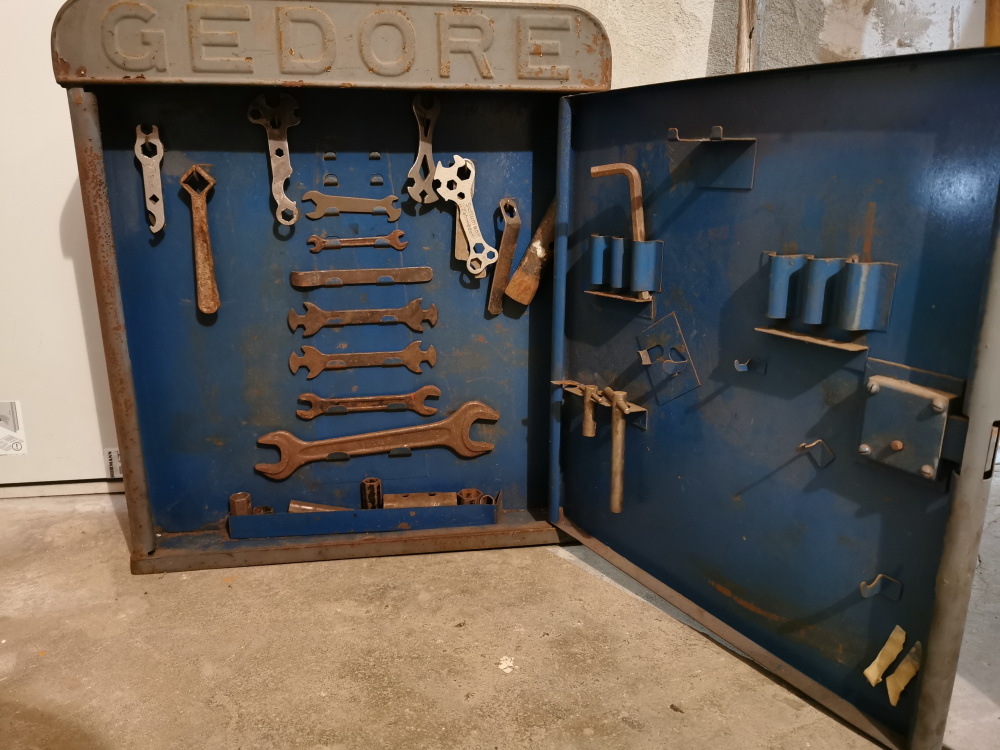

das hier ist weniger für den Bus, sondern mehr für seine Garage.
Zufälligerweise läuft mir immer wieder dieses "alte Geraffel", wie normale Menschen sagen würden über den Weg.
Der Schrank wurde beim Abriss von einem Haus gerettet. Vom originalen Gedore-Werkzeug ist leider nicht mehr viel übrig.
Weiß zufällig jemand aus welchem Jahrzehnt er stammen könnte?

ich finde, das passt sehr gut in diesen Bereich:
viewtopic.php?f=27&t=5712
Da hat der eine oder andere schon Bilder seiner Nebenschauplätze gepostet, ich meine mich zu erinnern, dass auch ein ganz fleißiger Hazet-Sammler dabei ist
(ich glaube, der Robin, bin mir aber nicht sicher)
Davon ab, ich finde den Kasten klasse. Ich mag es, dass früher noch solide mit Prägung im Blech gearbeitet wurde, bis leider alles von Aufklebern abgelöst wurde, die wohl keine Jahrzehnte überstehen werden.

Moin Michael,
(Auch die Ansammlung der Blechschlüssel in Deinem Schrank spricht dafür, das das Teil wohl überwiegend für Fahrradwerkzeuge genutzt wurde.)
... das bestärkt meinen Verdacht:
https://www.catawiki.com/de/l/35245781- ... -1950-1960
Das ist ja mal eine Ansage: Zitat: Schätzung des Experten 500 € - 550 €
Ich tippe auf 50er bzw. 60er Jahre. Hab noch schwach in Erinnerung, dass mein damaliger Fahrradhändler so etwas auch in seiner Werkstatt hatte.
Hallo Mani, hallo Norbert,
danke für die Hinweise!
Mir gefällt er ebenfalls sehr gut, ich glaube die Patina lasse ich so wie sie ist.
Aber dass so ein "Haufen altes Blech" 500€ und mehr Kosten soll, das finde ich schon erstaunlich.
Jemand anders würde es schlichtweg entsorgen
Das mit dem Einsatz für Fahrradschrauber ist gut vorstellbar, denn auf einem Werkzeug ist noch die Werbung eines Fahrradhändlers.
