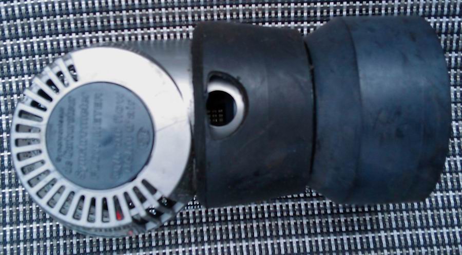

mal ne Bitte: Kannst Du sowas künftig in schwarz-weiß einstellen? Dieses Gelb-chromatierte führt bei mir einfach zu Schüttelfrost und verstärkter Speichelabgabe - macht sich gar nicht gut, wenn ich auf meine eigene Tastatur sabbere.
Mann, sieht das geil aus. Nur: Hat es einen Grund, daß Du zu den Plastik-Teilen greifst? Warum nimmst Du da nicht auch metallene, wie es sie beispielsweise für den Modellbau gibt?

Hallo Harald,
VW war mir bei der Wahl ein Vorbild. Die späten Koppelstangen des Gasgestänges sind auch mit Gelenkpfannen aus Kunststoff ausgestattet. Die halten nahezu ewig (auch ohne regelmäßige Schmierung). Die Stangen mit Metallgelenkpfannen bekommen durch fehlende Schmierung schnell Spiel.
Und sie haben einen Clip zum Entriegeln. Dadurch kann ich jederzeit mit einem Schraubendreher die Stangen abhebeln. Wichtig beim Einstellen des Gasgestänges bei kaltem Motor.
Und es ist der gleiche Bautyp wie die Koppelstangen. Nur zwei Nummern kleiner.

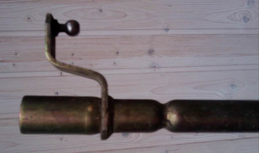

Ich arbeite ja auch mit den Unterdruck-Uhren von Scheuerlein. Die haben eine Bypass-Öffnung, wo also an der Uhr vorbei Luft angesaugt wird. Wenn die geöffnet ist (normal sitzt da der Gummi-Fuß drüber) kann man auch mal höhere Drehzahlen laufen lassen und sehen, ob da noch gleich Luftdurchfluß ist.
Und siehe da: war nicht, links zog der ne deutlich größere Luftmenge durch als rechts. Vollkommen verdaddert auf die Suche gemacht und ein Teil entdeckt, daß ich bisher für absolut unverdächtig hielt - was mal wieder zeigt, daß kein Teil im Bereich der Vergaser unverdächtig ist: Die "Querstange", die beide Vergaser miteinander verbindet. Aufgeschweißt sind auf die ja zwei Laschen, an denen jeweils die Kugeln sitzen, in die dann die kleinen Koppelstangen zu den Drosselklappen eingehängt werden. Und siehe da: Der Abstand der Kugel zur Querstange war an der rechten Seite etwas kleiner als an der linken Seite - und damit der Hebel auch etwas kürzer.
Natürlich hat da VW nix zum Einstellen vorgesehen, da hilft nur die Rohrzange zum biegen. Ist der Abstand der Kugel zur Querstange größer öffnet die Drosselklappe schneller, je näher sie dran ist, um so langsamer und weniger öffnet sich die Drosselklappe.
Für die, die keine Synchronuhren haben: Vielleicht kann man es auch so checken, daß man die Drehzahl erhöht, den Gaszug fixiert und dann wechselweise über das Abschaltventil die Vergaser lahmlegt. Drehzahlabfall sollte gleich sein. Nicht zu häufig probieren, da ja dann eine Seite die andere mitschleppt.
Also ist die bisherige Liste der Prüfpunkte um einen zu ergänzen:
Abstand der Kugel zur Querstange vergleichen, der Abstand muß (auf den Millimeter!) gleich sein.

Du sagtest, links war die Luftmenge größer. Kann das daran liegen, das auch links der 3te Vergaser sitzt?
