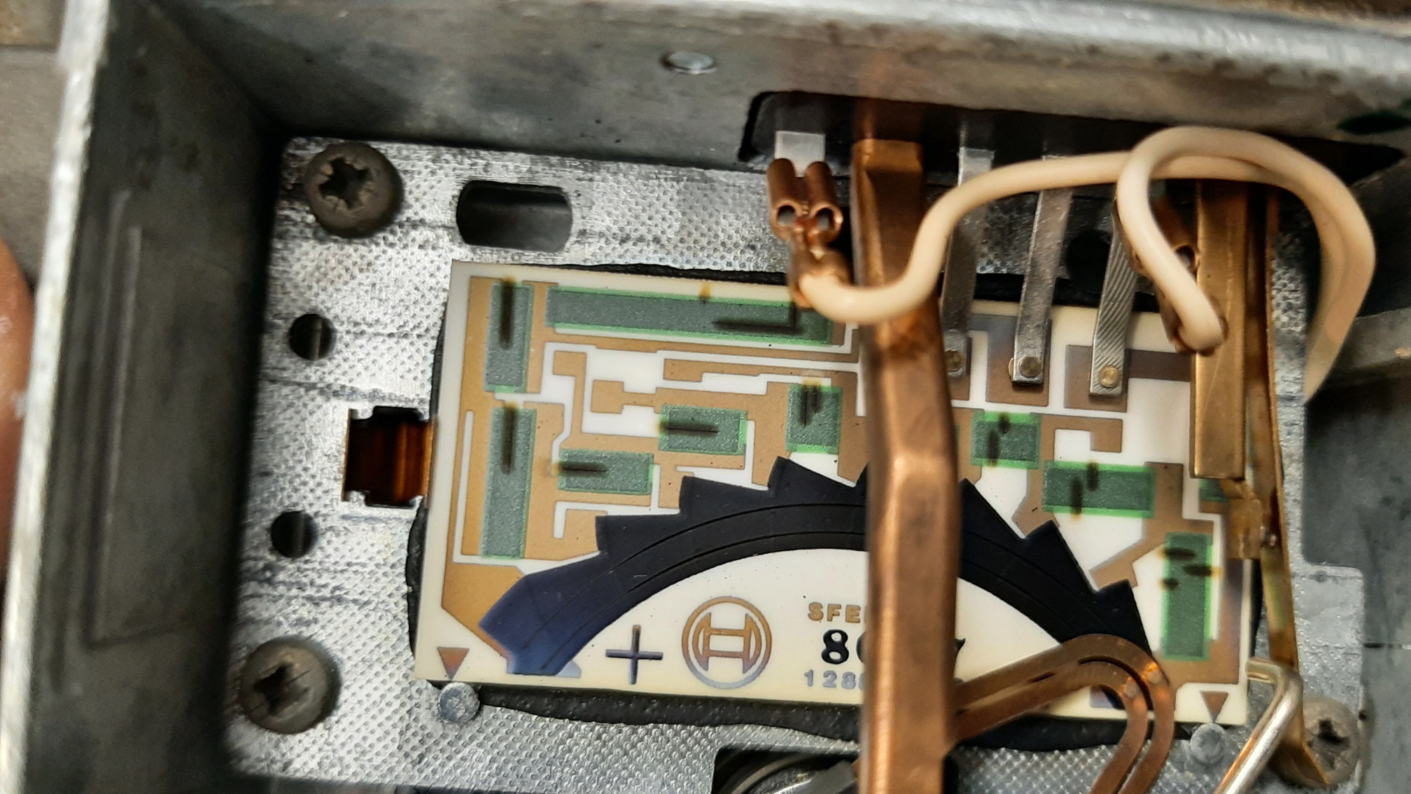

2. Ich habe von dem Luftmengenmesser die obere Abdeckung geöffnet da ich hier im Forum gelesen hatte das die Leiterbahnen nach einer gewissen Laufleistung verschleißen können.
Man kann schon deutliche Laufspuren sehen.
Ist der Verschließ schon zu hoch oder ist das noch OK?

Das Foto mit der Kohlebahn kann ich auch nicht genau interpretieren. Ich weiß nicht, ob es nur spiegelt oder durch gescheuert ist. Wenn es auf beiden Schleifbahnen an der selben Stelle weiß wird (= durch gescheuert), dann ist das auf jeden Fall ein Problem. Das macht sich aber eher durch Rucken bemerkbar, die weißen Zündkerzen deuten eher auf Falschluft hin.

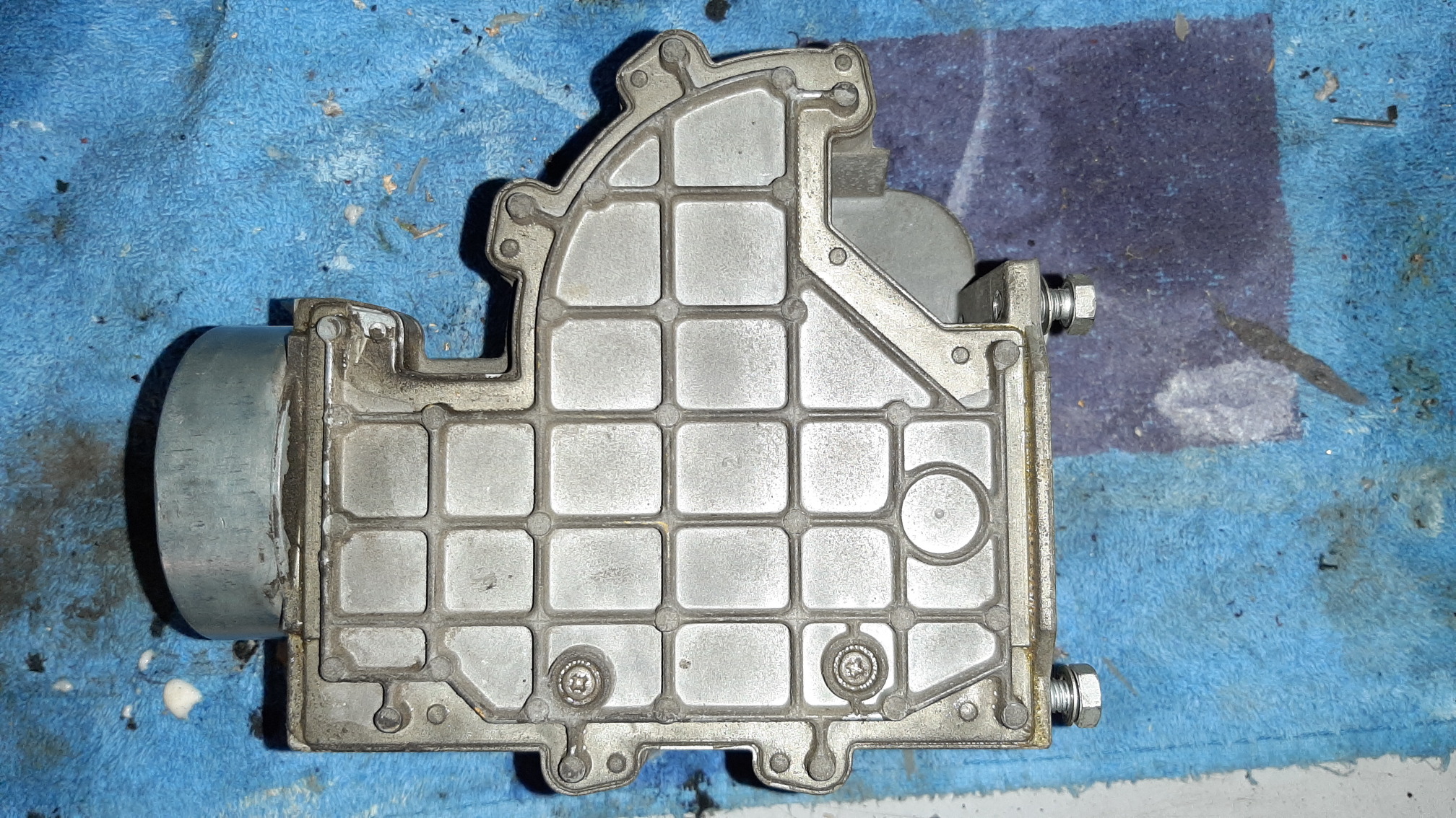

- In meinem LMM sind nur zwei Schrauben am Deckel (siehe Bilder). Die anderen Stellen sehen vernietet aus. Beschädigungen sind an dem Deckel auch nicht zu erkennen.

- Ich habe mal weitere Bilder hochgeladen. Durchgescheuert ist die Stelle noch nicht. Die Frage ist nur ob der Verschließ noch im Rahmen ist oder ob man schon was machen muss.

Deine Platine ist BJ 80 Monat 07
Sprich in der Anfangszeit ist bei deinem Bus mal irgendwann der Luftmengenmesser erneuert worden.
Hier dachte ich erst, das die Platine massiv durch gescheuert ist. Aber das ist ja hauptsächlich eine Spiegelung.
Die Unterseite sieht so original aus. Alle LMMs die mehr als zwei Schrauben an der Unterseite haben sind schon mal geöffnet worden.

ist die untere Platte bei deinem LMM denn von unten mehrfach verschraubt?

ja, da ist gar nichts genietet und alles geschraubt. Die Abdichtung sieht aber relativ professionell aus.
