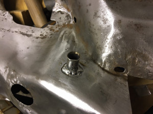

Danke für die Antworten. Bezüglich Anschluß des Aktivkohlefilters am Gebläsekasten werde ich jetzt einen Weg nahe am Original gehen. Falls es jemand ebenfalls vor hat, hier eine kurze Beschreibung wie ich es realisiert habe: Habe eine Radmuttter im Schraubstock eingespannt und ein Stahlrohr vom Baumarkt rein gestellt und es mit dem Hammer trichterförmig auseinander geklopft. Dann auf ca. 18 mm abgesägt. Im Luftleitblech ein 5 mm Loch gebohrt und das Rohrstück mit einer Torbandschraube fixiert, auf der Gegenseite ein Kupferblech mit gespannt damit die Fläche beim Schweißen schön bleibt.
Dann rundum geschweißt und auf Innendurchmesser aufgebohrt. Meine Schweißkünste sind enden wollend aber da geht es um nicht viel. So sieht das dann aus:

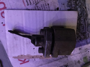

Nicht, dass ich das jetzt einbauen werde (mangels passendem Auspuff), aber rein interessehalber: Kann man das AGR-Ventil zwecks Reinigung/Abdichtung noch weiter zerlegen?

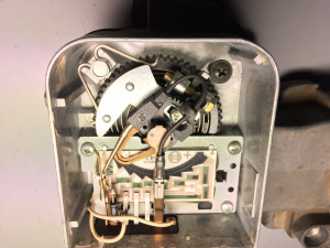

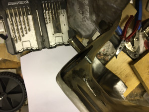

Hier noch ein redneck-repair der besonderen Art:
Für was soll bitte die schwarze Schraube gut sein? Wollte da jemand Falschluft ausgleichen?

so, schwarze Schraube hab ich entfernt, Benzinpumpen-Kontakt tut jetzt wieder was. Habe an den Pins 9 und 6 10 Volt angelegt. Bei geschlossener LMM-Klappe messe ich 1,42V und wenn sie voll offen ist sind es 6,3V. Klingen diese Werte für dich plausibel?
Ist ein 020er

rogerWilco hat geschrieben: ↑15.01.2022 22:58 Nicht, dass ich das jetzt einbauen werde (mangels passendem Auspuff), aber rein interessehalber: Kann man das AGR-Ventil zwecks Reinigung/Abdichtung noch weiter zerlegen?
Hi Edgar,
das AGR Ventil bekommt man nicht sinnvoll zerlegt um es zu reinigen.
Zumindest hatte ich da irgendwann aufgegeben, weil irgendetwas nicht auseinander wollte.
Aber das ist schon wieder länger her, ich habe das nicht mehr genau im Kopf.

rogerWilco hat geschrieben: ↑15.01.2022 22:58 Für was soll bitte die schwarze Schraube gut sein? Wollte da jemand Falschluft ausgleichen?
Das ist ja ein Sackloch, keine Ahnung was da jemand erreichen wollte.
rogerWilco hat geschrieben: ↑15.01.2022 23:51 Bei geschlossener LMM-Klappe messe ich 1,42V und wenn sie voll offen ist sind es 6,3V. Klingen diese Werte für dich plausibel?
Die Werte sind im richtigen Rahmen. Ob der Abgleich aber nun wirklich korrekt ist kann ich dir anhand der Werte aber nicht sagen.
Da machen 2-3 Zähne verstellte Federkraft und 0,5mm verstellter Schleifarm viel aus.
