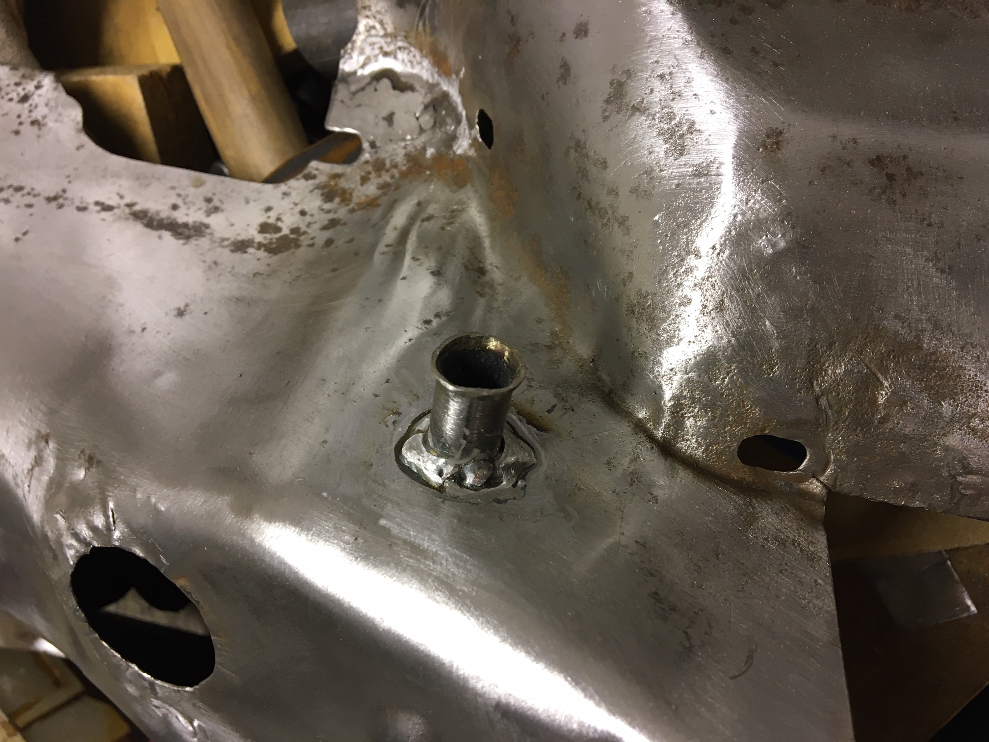

im Prinzip hat man ja alle Freiheiten die Sachen da hin zu bauen wo man es will.
Aber es geht sehr eng zu im Motorraum.
Und da kann man manchmal schon Probleme haben, wenn man wenige Milimeter von der original Position abweicht.
Bei ausgebautem Motor kann man z.B. den Benzindruckregler von beiden Seiten gut erreichen.
Ich hatte den mal in ein anderes Stirnblech gebaut und das Loch 5mm zu hoch angesetzt.
Da konnte ich später den Schlauch Richtung Tank nicht mehr aufstecken, weil der Getriebehalter im Weg war.
Wenn man es macht wie VW, passt dann alles wie es soll.
(Ist also potenziell einfacher.)

. Den Benzindruckregler werde ich jetzt auf jeden Fall an der originalen Stelle einbauen, ich glaube er würde auf der linken Seite den Zugang zum Temperatursensor 2 behindern.
Nicht, dass ich das jetzt einbauen werde (mangels passendem Auspuff), aber rein interessehalber: Kann man das AGR-Ventil zwecks Reinigung/Abdichtung noch weiter zerlegen? Weiter Frage, weil man die häufig findet: Weiß jemand, ob das Kaltstartventil der D-Jetronic passt? Hat die Nummern 0 280 170 007/022 906 171, sieht ähnlich aus und hat ebenfalls zwei Benzinanschlüsse.
Hier noch ein redneck-repair der besonderen Art: Für was soll bitte die schwarze Schraube gut sein? Wollte da jemand Falschluft ausgleichen?

so, schwarze Schraube hab ich entfernt, Benzinpumpen-Kontakt tut jetzt wieder was. Habe an den Pins 9 und 6 10 Volt angelegt. Bei geschlossener LMM-Klappe messe ich 1,42V und wenn sie voll offen ist sind es 6,3V. Klingen diese Werte für dich plausibel?

Das ist ja ein Sackloch, keine Ahnung was da jemand erreichen wollte.rogerWilco hat geschrieben: ↑15.01.2022 22:58 Für was soll bitte die schwarze Schraube gut sein? Wollte da jemand Falschluft ausgleichen?
