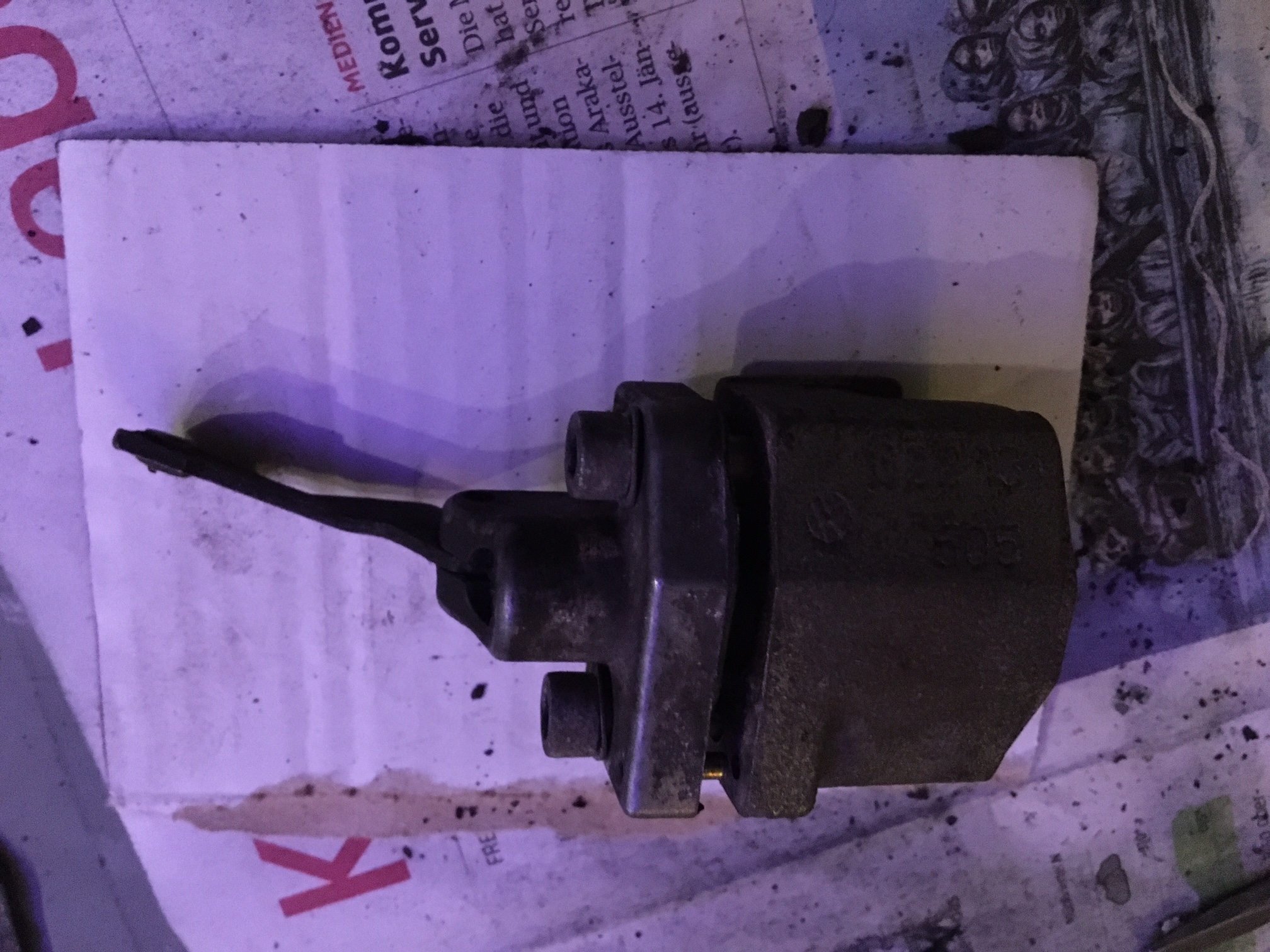

Nicht, dass ich das jetzt einbauen werde (mangels passendem Auspuff), aber rein interessehalber: Kann man das AGR-Ventil zwecks Reinigung/Abdichtung noch weiter zerlegen? Weiter Frage, weil man die häufig findet: Weiß jemand, ob das Kaltstartventil der D-Jetronic passt? Hat die Nummern 0 280 170 007/022 906 171, sieht ähnlich aus und hat ebenfalls zwei Benzinanschlüsse.

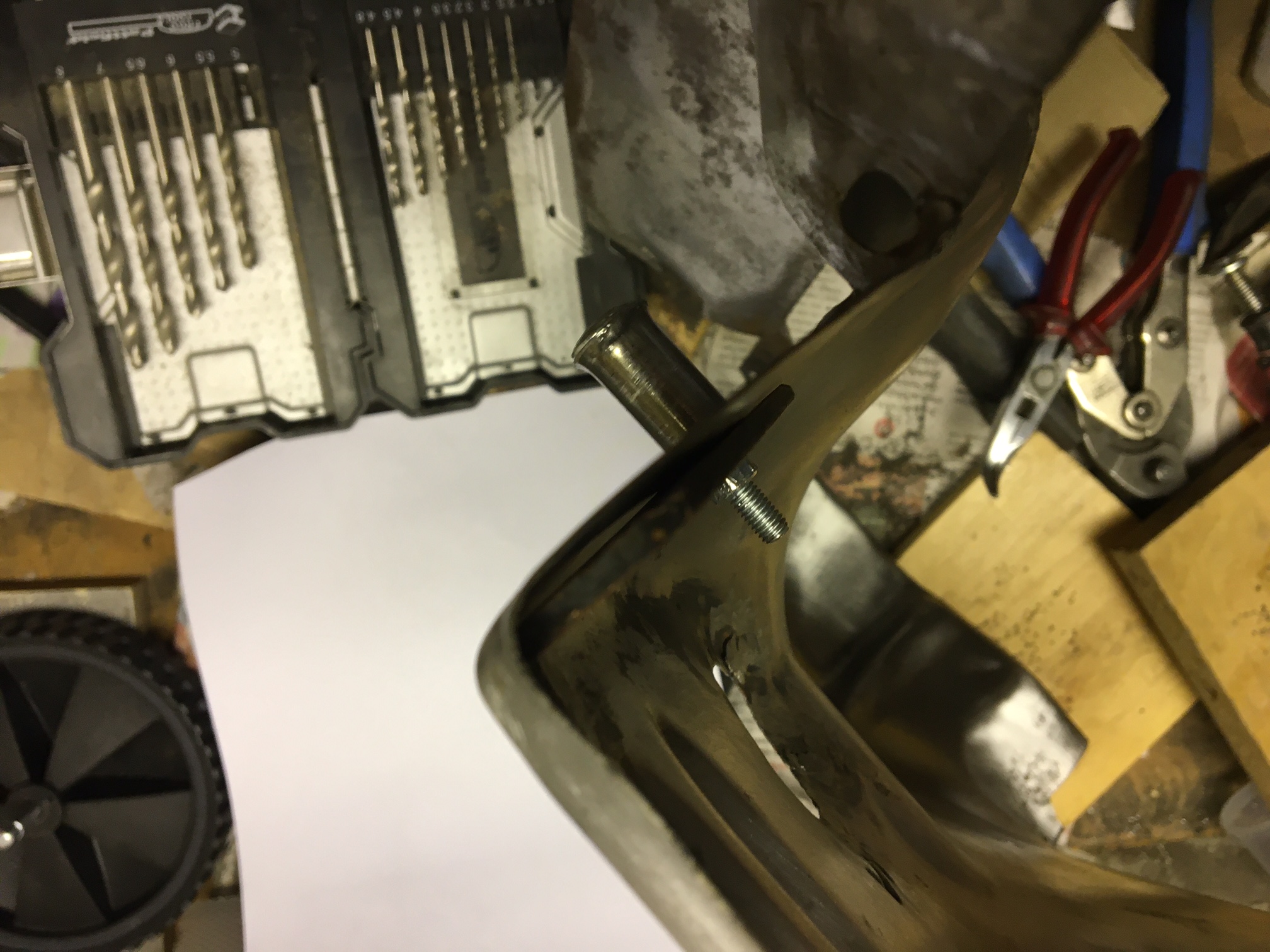

Hier noch ein redneck-repair der besonderen Art: Für was soll bitte die schwarze Schraube gut sein? Wollte da jemand Falschluft ausgleichen?

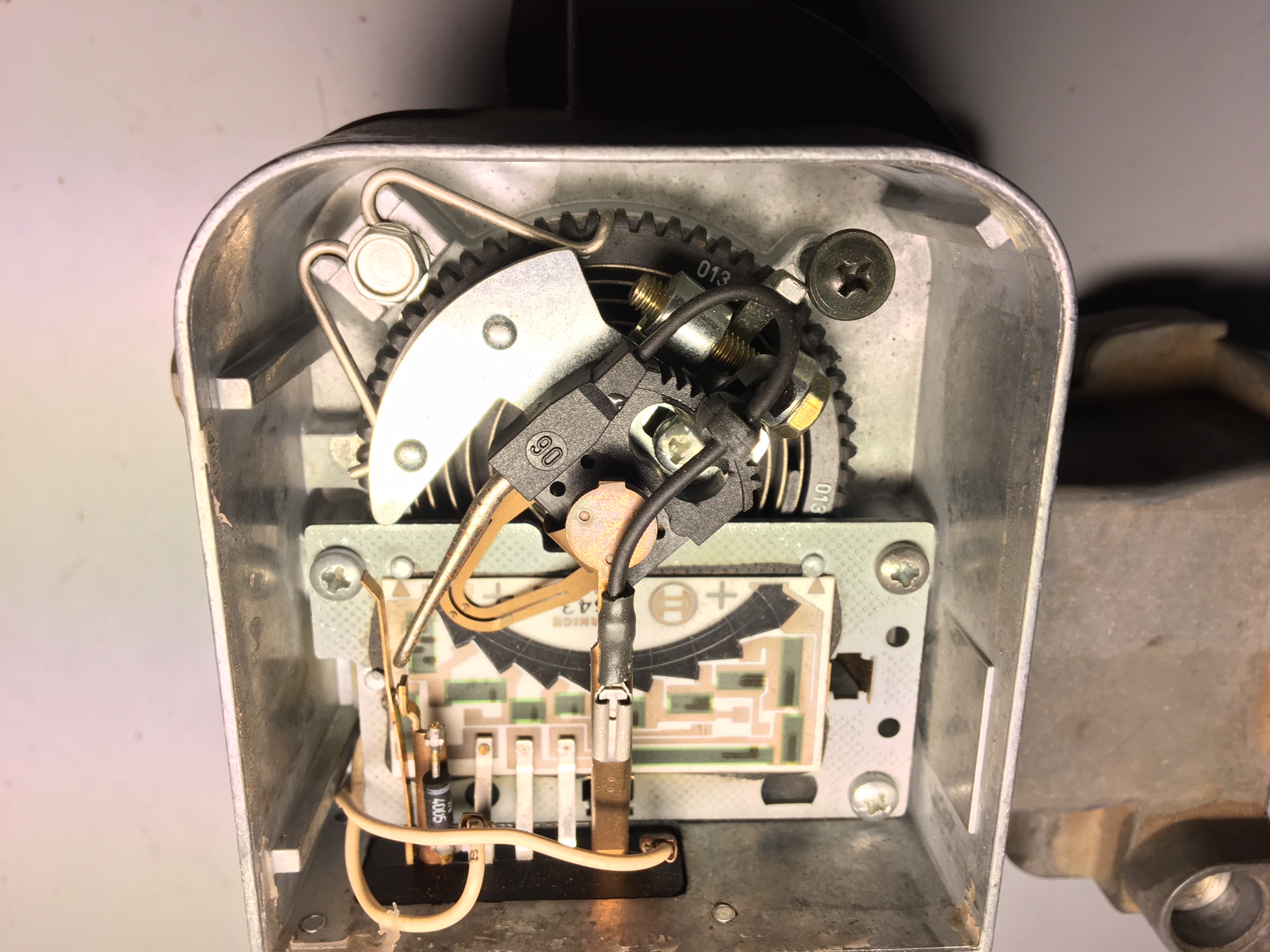

so, schwarze Schraube hab ich entfernt, Benzinpumpen-Kontakt tut jetzt wieder was. Habe an den Pins 9 und 6 10 Volt angelegt. Bei geschlossener LMM-Klappe messe ich 1,42V und wenn sie voll offen ist sind es 6,3V. Klingen diese Werte für dich plausibel?
Ist ein 020er
luftgekuehlte gruesse
Edgar
PS: Temperaturfühler 1 ändert auch seinen Widerstand, wenn man ihn angreift (= erwärmt), aber der hat ja scheinbar eh nie was

das AGR Ventil bekommt man nicht sinnvoll zerlegt um es zu reinigen.
Zumindest hatte ich da irgendwann aufgegeben, weil irgendetwas nicht auseinander wollte.
Aber das ist schon wieder länger her, ich habe das nicht mehr genau im Kopf.
Prinzipiell kann man das nehmen, aber dann passt der Stecker vom Kabelbaum nicht mehr auf das Einspritzventil.rogerWilco hat geschrieben: ↑15.01.2022 22:58 Weiter Frage, weil man die häufig findet: Weiß jemand, ob das Kaltstartventil der D-Jetronic passt? Hat die Nummern 0 280 170 007/022 906 171, sieht ähnlich aus und hat ebenfalls zwei Benzinanschlüsse.
Die D-Jetronic Komponenten haben einen Kragen am Stecker, da passt der AMP JT Stecker nicht drauf.
Das ist ja ein Sackloch, keine Ahnung was da jemand erreichen wollte.rogerWilco hat geschrieben: ↑15.01.2022 22:58 Für was soll bitte die schwarze Schraube gut sein? Wollte da jemand Falschluft ausgleichen?
Die Werte sind im richtigen Rahmen. Ob der Abgleich aber nun wirklich korrekt ist kann ich dir anhand der Werte aber nicht sagen.rogerWilco hat geschrieben: ↑15.01.2022 23:51 Bei geschlossener LMM-Klappe messe ich 1,42V und wenn sie voll offen ist sind es 6,3V. Klingen diese Werte für dich plausibel?
Da machen 2-3 Zähne verstellte Federkraft und 0,5mm verstellter Schleifarm viel aus.

Mit was klebst du die LMM eigentlich zu? Silikon soll man ja nicht nehmen.

ich klebe den Deckel mit Silikon zu.
(Motosil nehme ich da)
Ich wüsste jetzt auch nicht, was dagegen sprechen soll.
Der Deckel muss ja nur drauf und dicht sein, damit kein Staub in den Bereich der Platine eindringen kann.
Original scheint das ja auch etwas Silikonartiges zu sein.
