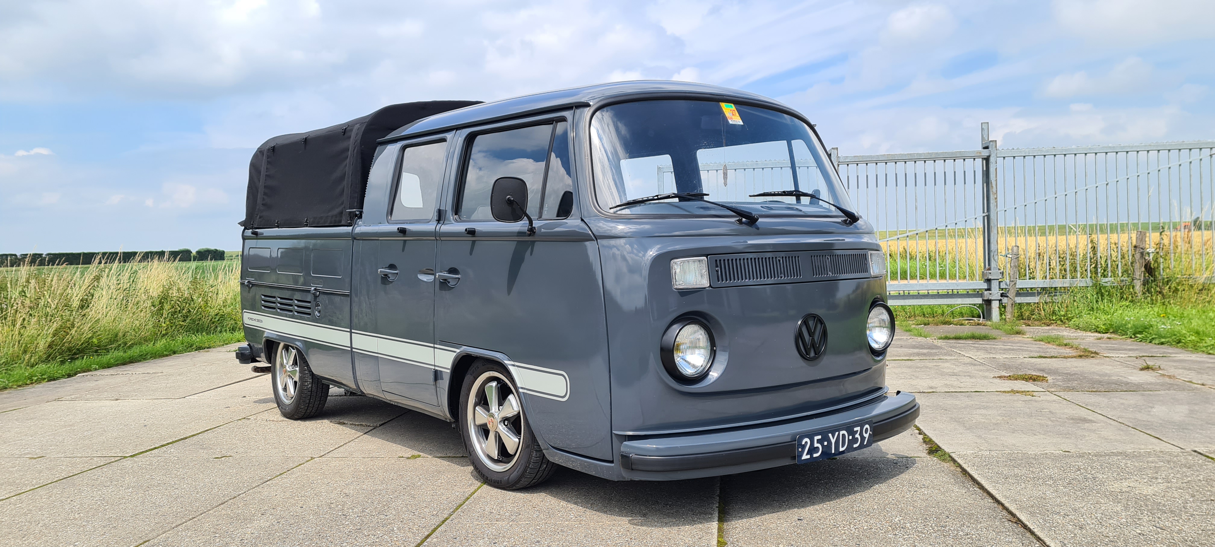

Hier mal ein paar Bilder:
Bernd
Danke für Eure Antworten. das hilft mir auf jeden Fall weiter.
Bernd
Re: DoKa Zulassung als Nutzfahrzeug
Fetzt, deine DoKa! Gefällt mir sehr gut.
Viel Erfolg bei dem Zulassungsprozedere! Bezüglich Oldtimer-Gutachten etc.: mit Leuten, die Bock auf solche Sachen haben, geht einiges. Wenn es gut gemacht ist und Dinge wie Freigängigkeit, Traglasten etc. eingehalten sind, sehe ich durchaus Potential.
geniale DoKa, würde mir auch sehr gut gefallen!
Schick.
Die Gurte vorne fehlen wohl gänzlich. Die müssten noch eingebaut werden, beim B sind die schon vorgeschrieben. Hinten sollte das noch egal sein.
Klär mal die Tieferlegung. Gerade die "verstellbaren" Vorderachsen sind wohl vom H ausgenommen.
Hat der überhaupt noch Federweg? Nicht dass das ein Hoppelhase geworden ist. Auf langer Strecke kann das echt nervig sein. Den die Zuladung kannst Du zwar senken, aber die Beladung der Vorderachse kannst Du ja kaum beeinflussen. Es sei denn Du fährst immer alleine.
Vorne 185/55R15 und hinten 185/65R15?
Dann brauchst Du noch ne Tachoangleichung. Traglast der Reifen sollte passen.
Ich will Dir die Doka nicht schlecht reden. Du solltest nur über ein paar Regularien, die die Niederländer nicht belasten, aber in D wichtig sind, kennen. Gaaanz wichtig. Nimm einen Prüfingenieur mit ins Boot. Vor der Abnahme. Das spart ne Menge Theater. So zumindest meine Erfahrung.
Gruß aus Köln,
Andreas
Gruß aus Köln,
Andreas
Verstellachse mit H ist kein Problem, die waren im alten Anforderungskatalog ausgeschlossen. Im neuen nicht mehr.
185/55 und 185/65 gibt's mit verstärkter Karkasse. Da passt die Traglast. Habe ich auf meinem Bus alles so eingetragen.
Spannender ist welche Füchse verbaut sind (original, Flat 4, SSP...). Repros ohne ABE werden ein Problem in Deutschland, für die originalen muss man extrem ablasten.
Auch eine schmale Achse, Tieferlegungsachsschenkel, andere Bremsanlagen etc können zu Problemen führen.
Poste mal ein paar Infos was da so an Technik verbau ist. Wo kommst du denn her? Ich würde TÜV und H mit einem Fachbetrieb machen und da nicht auf eigene Faust was versuchen...
