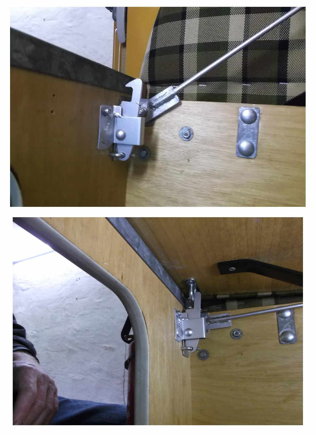

Hast Du auch schon einmal über eine Sitzflächenverriegelung nachgedacht?
Bei meiner originalen Westfalis Sitzbank war auch einmal so etwas dran, leider wohl zu labberig, war schon vom Vorbesitzer zerstört worden.
Ich hab mir vor einer Polsterung-Erneuerung das stabilere Teil von Reimo besorgt und eingebaut gehabt:
https://www.reimo.com/ausbau-shop/schla ... mber=58060

Norbert, danke für den Tipp. Ich hatte schon gerechnet, etwas in der original-Art nachzubauen, aber so richtig gefällt mir das nicht. Diesen Riegel finde ich schöner.
Den Reimo Webshop habe ich gerade durchsucht, leider nichts in der Art gefunden. Hat du zufällig noch den Link oder Artikelnamen?

- verbaue auf jeden Fall die Verriegelung von Norbert (hat Reimo im Programm)

nochmals den Link: https://www.reimo.com/ausbau-shop/schla ... mber=58060
Hat denn mein angefügter Link nicht funktioniert?
Artikelname: "Sitzflächenverriegelung"
