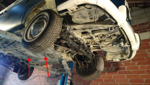

ich würde auch gerne mit BKV bremsen.
Maribus hat geschrieben: ↑25.03.2022 22:18 Hab ich bei meiner T2b Doka auch so. Mit Unterdruckpumpe. Funktioniert problemlos. Das Teil ist glaub ich Renault oder Peugeot, weiss nicht mehr. Bei mir war der Auslöser, dass die IDF Vergaser und der Ansaugkrümmer keinen Unterdruckanschluss hatten.
Die Lösung mit der Vakuumpumpe wäre wohl einfach zu installieren. Hast du ein Bild davon? :D
Mein Problem mit der serienmäßigen Vakuumleitung:
Wie soll ich hier eine neue Vakuumleitung durchbekommen bei meinem vollverkleideten Unterboden??
Die Verkleidung runterflexen möchte ich nicht :(

Re: Elektrische Vakuumpumpe montieren.
Beitrag von Bus-Hoehle »
Da müssten die Durchgangslöcher für das 12er Rohr schon vorhanden sein. Denn auch einen T2a mit Trommel gab es mit Bremsservo.
T2Arizona
Beiträge: 1124
Registriert: 24.04.2012 11:54
IG T2 Mitgliedsnummer: 739
Beitrag von T2Arizona »
Bus-Hoehle hat geschrieben: ↑29.03.2022 16:42 Da müssten die Durchgangslöcher für das 12er Rohr schon vorhanden sein. Denn auch einen T2a mit Trommel gab es mit Bremsservo.
Bekommt man das Rohr überhaupt durch ohne den Motor oder andere Teile auszubauen?
Clas
Beiträge: 849
Registriert: 10.08.2019 09:44
IG T2 Mitgliedsnummer: 214
Beitrag von Clas »
T2Arizona hat geschrieben: ↑30.03.2022 07:42 Bus-Hoehle hat geschrieben: ↑29.03.2022 16:42
Ja, die Löcher sind vorhanden.
Nein, laut Anleitung muss dafür der Motor ausgebaut werden.
Ob das aber ohne Ausbau von vorne geht, kann ich nicht sagen.
Ich glaube, das ich das Rohr von vorne reingeschoben habe.
Hinten ist der Ausleger und das Heizungsrohr im Weg.
T2Arizona hat geschrieben: ↑29.03.2022 15:09 Wie soll ich hier eine neue Vakuumleitung durchbekommen bei meinem vollverkleideten Unterboden??
Gar nicht. Denn die Löcher in den Trägern fluchten nicht.
Die Bohrung im mittleren Querträger ist seitlich versetzt.
Man soll sie auffeilen, ich habe es aber auch ohne Auffeilen hinbekommen.
Sprich mit Unterflurblech kannst das vergessen. Sorry.
Ein 28 mm Loch für den Schlauch muss auch in die Motorquerwand gebohrt werden.
Usw, usw ......
