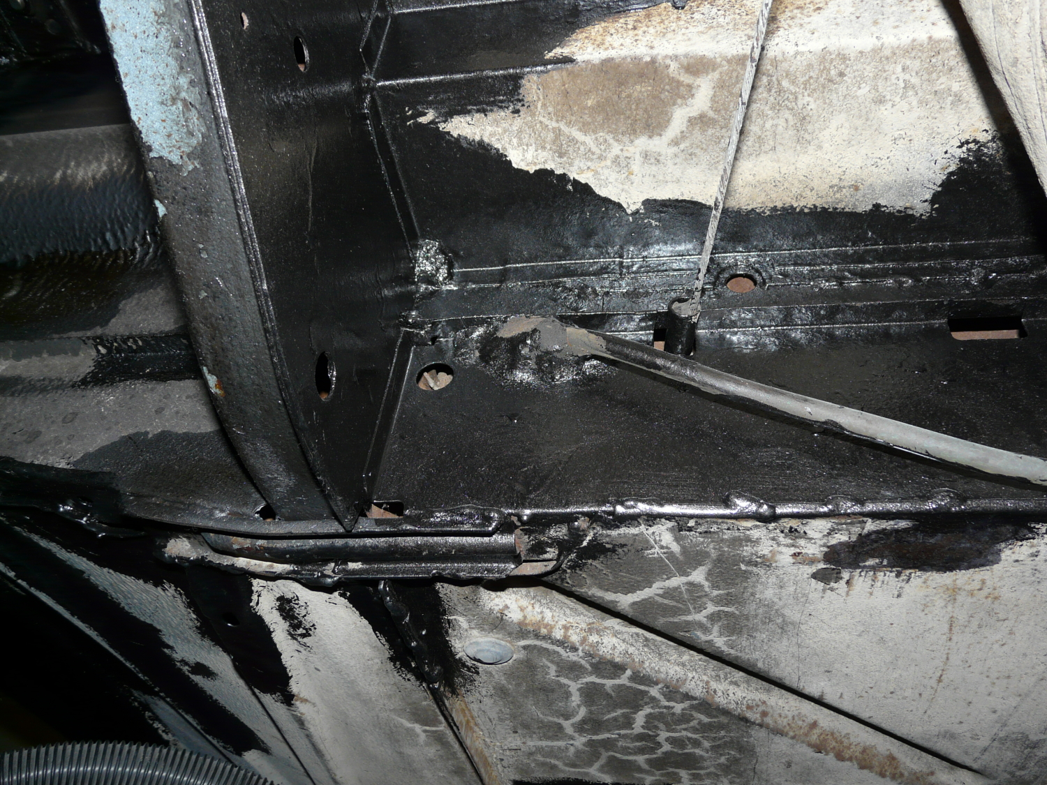

T2Arizona hat geschrieben: 29.03.2022 15:09 Wie soll ich hier eine neue Vakuumleitung durchbekommen bei meinem vollverkleideten Unterboden??
Die Verkleidung runterflexen möchte ich nicht
Gar nicht. Denn die Löcher in den Trägern fluchten nicht.
Die Bohrung im mittleren Querträger ist seitlich versetzt.
Man soll sie auffeilen, ich habe es aber auch ohne Auffeilen hinbekommen.
Sprich mit Unterflurblech kannst das vergessen. Sorry.
Ein 28 mm Loch für den Schlauch muss auch in die Motorquerwand gebohrt werden.
Usw, usw ......

Was spricht denn gegen eine fliegende Leitung?
Ich habe einen 13mm ID Schlauch vom Motor bis zum BKV verlegt. Relativ nah am Motor sitzt das Rückschlagventil.
Bevor gesägt, gefeilt, gelocht, geflext wird und in meinem Fall an den vorgesehenen Stellen kein Platz mehr vorhanden ist, ist das doch eine simple Lösung.

oder du benutzt die 20 mm Löcher schräg oberhalb des Kabelbaumrohres.
Da ist nichts im Weg, außer vielleicht das Rohr für den Handbremszug.
Du bist zwar auf der Falschen Seite, aber das sollte das kleinste bis gar kein Problem sein.

Mein Problem mit der serienmäßigen Vakuumleitung:
Die Verkleidung runterflexen möchte ich nicht :(
Das mittlere Unterflurblech ist doch normalerweise geschraubt und nicht verschweißt. Da ist sonst ja die Zusatzheizung BA6 drunter, wo man ab und zu ja auch mal dran muss.
Wieso ist das Blech bei dir anders befestigt?

Hier nun die versprochenen Bilder meiner Unterdruckpumpe. Sorry, war doch nicht Peugeot :surprised:
Aber man sollte erkennen können, von wem die Pumpe kommt :mrgreen:
PS: das mit den verschweissten Unterbodenblechen am T2a habe ich auch schon an Schweizer Postbussen gesehen. Ich kann aber nicht sagen, ob das so ab Werk war oder einfach in der Werkstatt "nachgebessert" wurde, nachdem die ursprünglichen Schrauben abgedreht waren.

danke für die Bilder. Ich finde das eine schöne Lösung mit der Vakuumpumpe, besonders bei dir wegen dem geänderten Ansauggeweih.
Was die Unterbodenverkleidung angeht wäre vielleicht mal ein Modellkunde-Thread interessant. Ich kann nicht beurteilen ob es ab Werk so war, aber wenn es nachträglich gemacht wurde, dann wäre das schon für Ami-Busse eher untypische Perfektion :D
Ich gucke mal, ob ich einen Schlauch so durchbekomme, sodass er fest sitzt und nicht im Hohlraum rumbaumelt.
PS: Bei meinem österreichischen T2a-Postbus-Schlachter (Hochdach) war es auch verschweißt.
