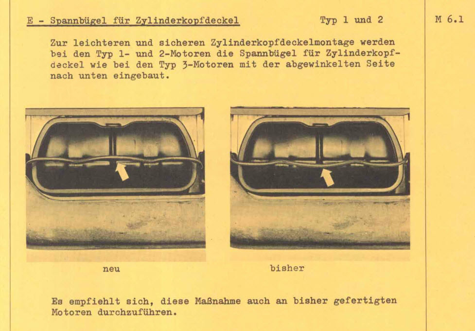

Bommelmütz hat geschrieben: 19.09.2021 23:26 Außerdem ist der Motor endgültig fertig... Ich finde er macht schonmal ne gute Figur...
... das sehe ich auch so. :gut:
Von den mit Stahlgeflecht ummantelten Kraftstoffschläuchen bin ich leider nicht so begeistert, ich wüsste auch nicht, wie andere das jetzt einschätzen würden.
Da könnte man wohl gar nicht sehen, wenn die Dinger einmal porös werden. :?
Schau Dir bitte einmal diesen Beitrag an:
viewtopic.php?p=283516#p283516
... und die Spannbügel für die Zylinderkopfdeckel sollte man nach der Methode "neu" einsetzen. :thumb:

Norbert*848b hat geschrieben: 20.09.2021 00:36Von den mit Stahlgeflecht ummantelten Kraftstoffschläuchen bin ich leider nicht so begeistert...
nur einfaches NBR laut Spezifikation im COHLINE Katalog - das Stahlgeflecht ist für den Motorsport, aber nicht aus Langlebigkeit - am Besten alle 2 Jahre tauschen, wer so etwas mag...

Norbert*848b hat geschrieben:Hallo Alexander,
Alles klaro! Dann werden die Spannbügel noch umgedreht!
