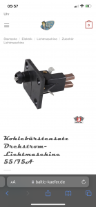

NeverStopPlaying hat geschrieben: 18.05.2022 14:51 Heute früh hatte ich das Teil wo oben D+ Und unten die Kohlen sind rausgeholt….
Nun kenne ich die Lima von Bus-ok nicht, ist da nur der Schleifkohlenhalter verbaut, oder hängt auch noch die Reglereinheit
mit dran wie bei üblich bei den Bosch-Limas?
Ein Foto wäre schön gewesen. :wink:
NeverStopPlaying hat geschrieben: 18.05.2022 14:51 Jetzt habe ich es wieder zusammengesetzt und nun kommt bei D+ ca 0,3 raus.
Naja, immerhin schon etwas, aber welches Verhalten zeigt nun die Ladekontrollleuche?
Brennt sie nun bei eingeschalteter Zündung?
NeverStopPlaying hat geschrieben: 18.05.2022 14:51 Beim Zusammenbau kann man doch eigentlich nicht wirklich was falsch machen, oder?
Eigentlich nicht, da mag es aber einen verstecktem Masseanschluss geben, der nun womöglich richtig Kontakt gegeben haben könnte.
... wie erwähnt, ich kenne die Lima von Bus-ok nicht, wüsste nicht einmal, ob sie positiv (wie bei Bosch) oder negativ geregelt ist.
NeverStopPlaying hat geschrieben: 18.05.2022 09:46 Ok, die „Bürsten“ sind ausgebaut und neue bestellt.
Jetzt hätte sich wohl die Mögluichkeit ergeben, den Läufer "ohmisch" durch zumessen.
Kannst Du einen Wert nennen? ... dann könnte ich ihn auf Plausibilität überprüfen.
