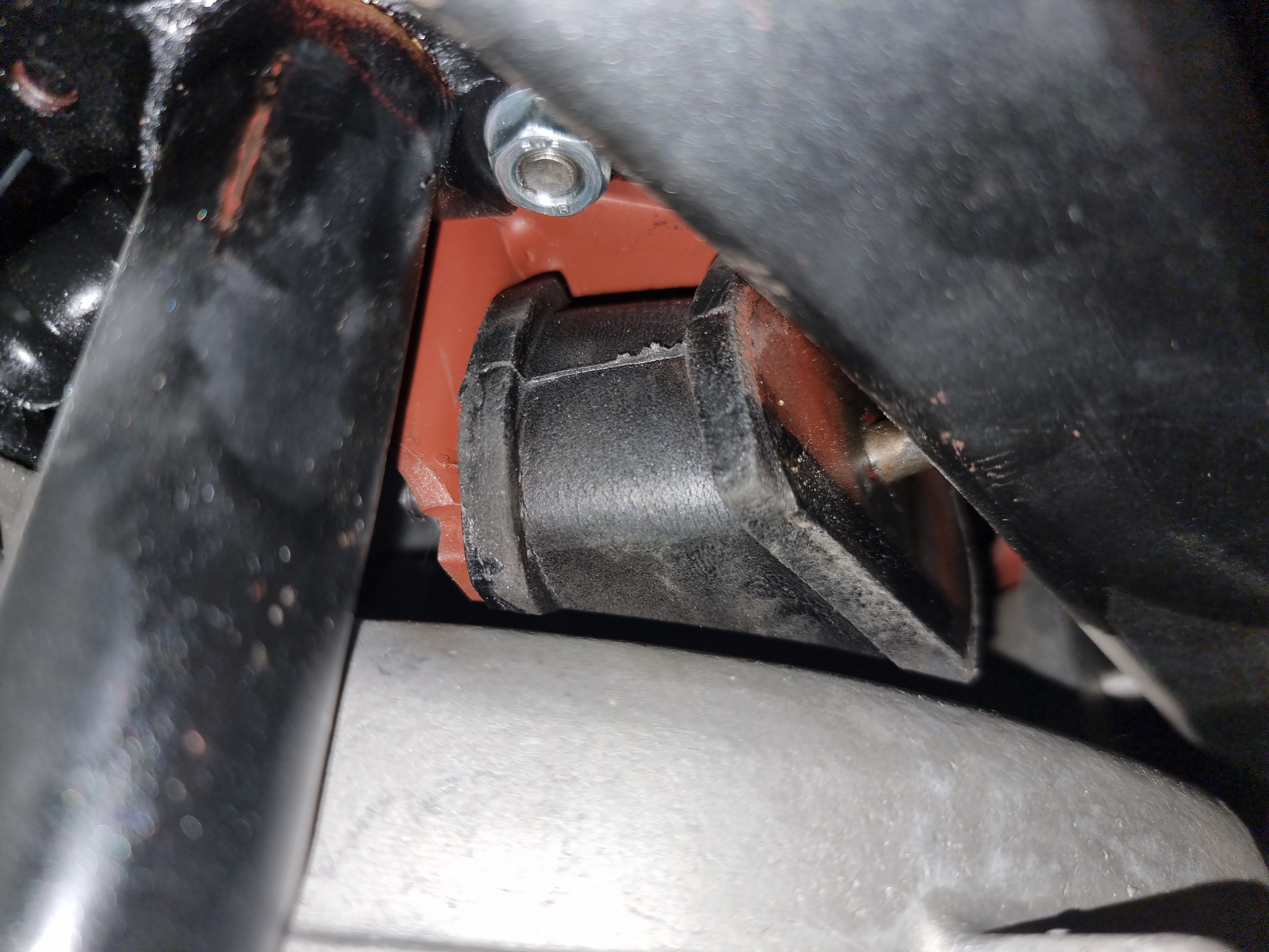

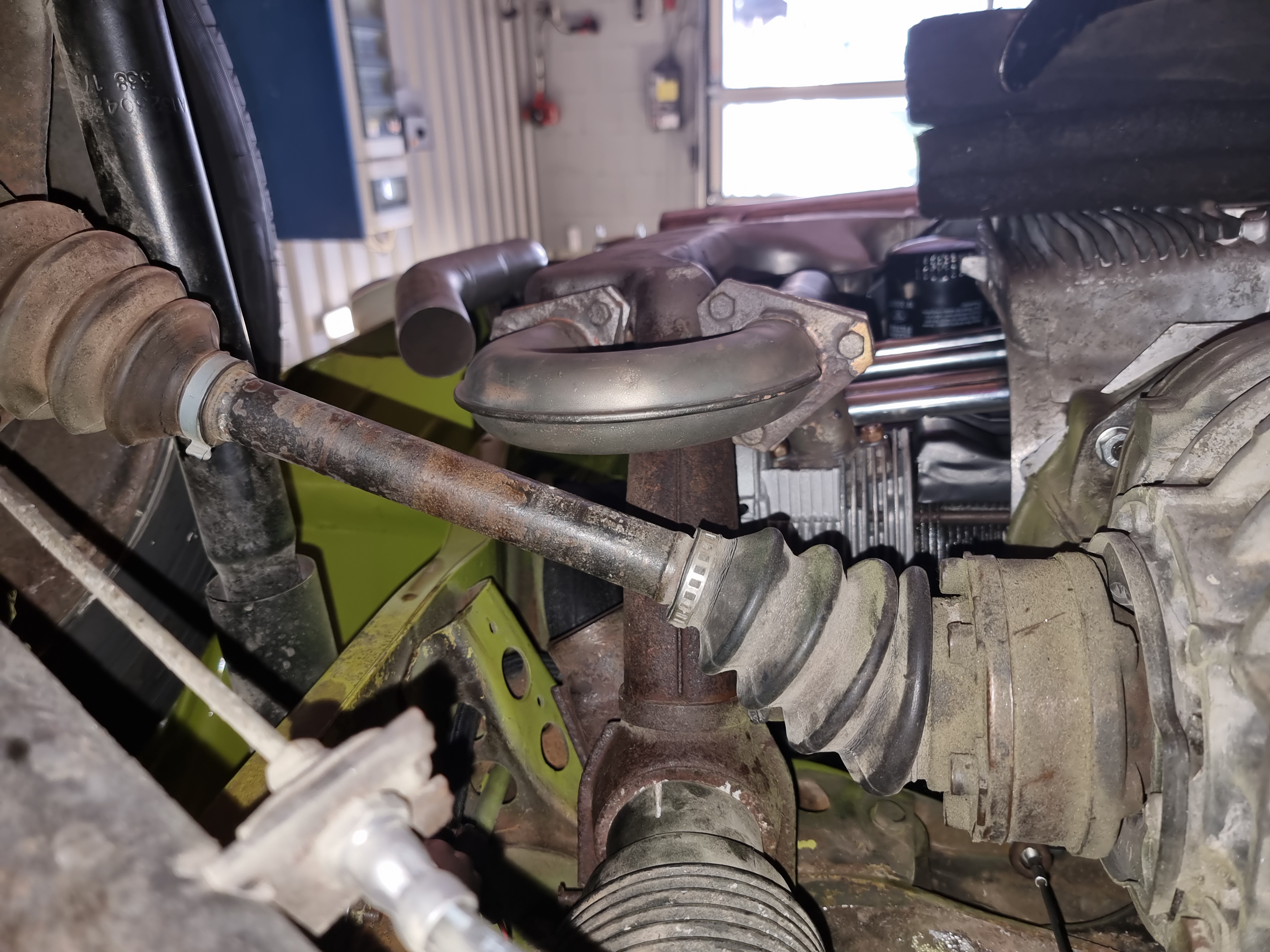

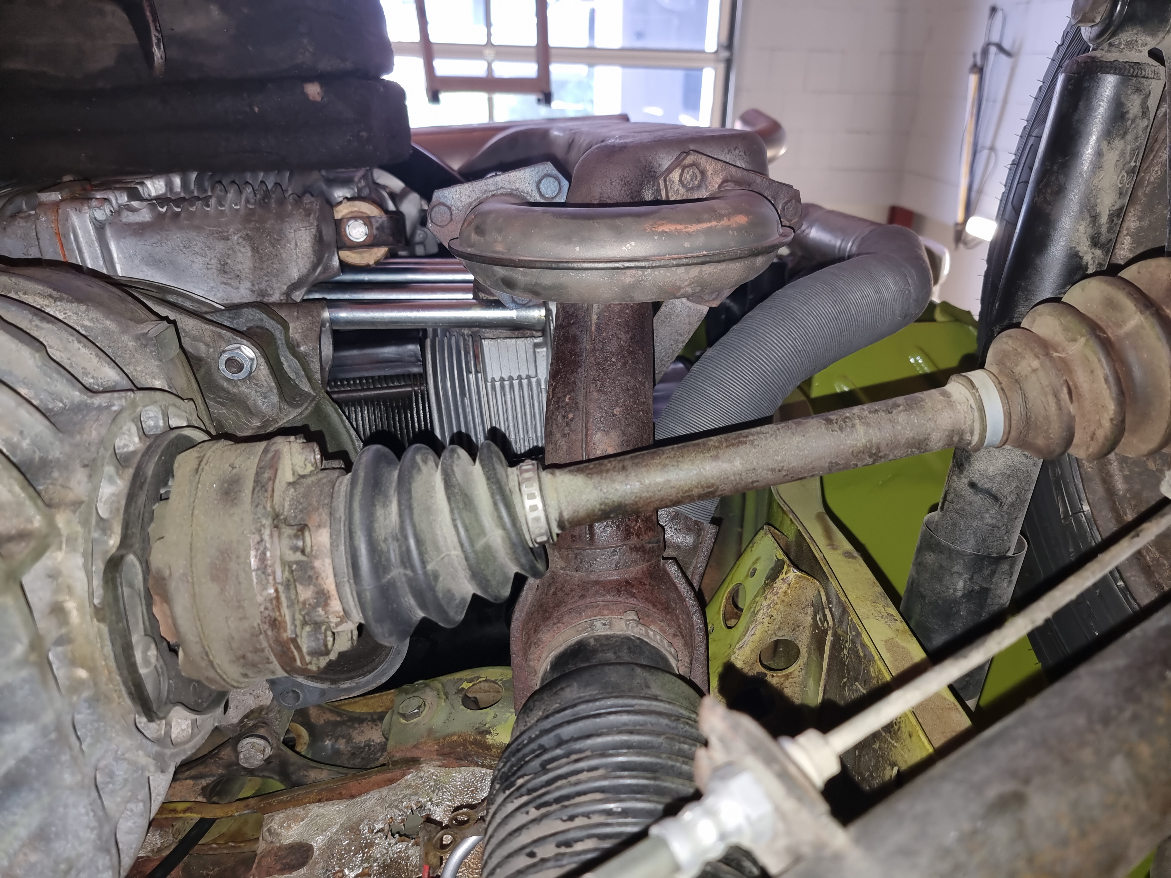

Grundsätzlich kann man einen T2b mit dem gezeigten Getriebehalter an der Glocke auch ohne den Motorhalter bewegen, der Motorhalter ist ja eher eine Drehmomentstütze.
Für den T2a gilt das so natürlich nicht.
Der vordere Halter an der Nase trägt nicht wirklich sondern "führt" eher.
Es muss am mittleren liegen.
Ich denke die Lagergummis werden falsch oder gerissen sein.
Bild 1 und 2 zeigen für mich unterschiedliche Längen der Lager. Kann auch täuschen.

In der Tat sieht die rechte Gelenkwelle stark geknickt aus..
Wurden allerdings beide überprüft, neu gefettet mit neuen Faltenbalgen versehen.
Ich baue die gleich mal aus und schaue ob die Spannung dann runter geht.
Danke
Danke

dein Motor ist ja hinten gar nicht fest geschraubt.
Die beiden Gummipuffer müssen auf der Motor Traverse aufliegen und von unten verschraubt werden.
Eigentlich liegen die aber auch von slleine auf.
Sind die Traversenhalter auf der richtigen Höhe im Rahmen verschraubt?
Und mach bitte mal ein Bild vom Getriebeseitigen Lagerblock am Achsrohr.

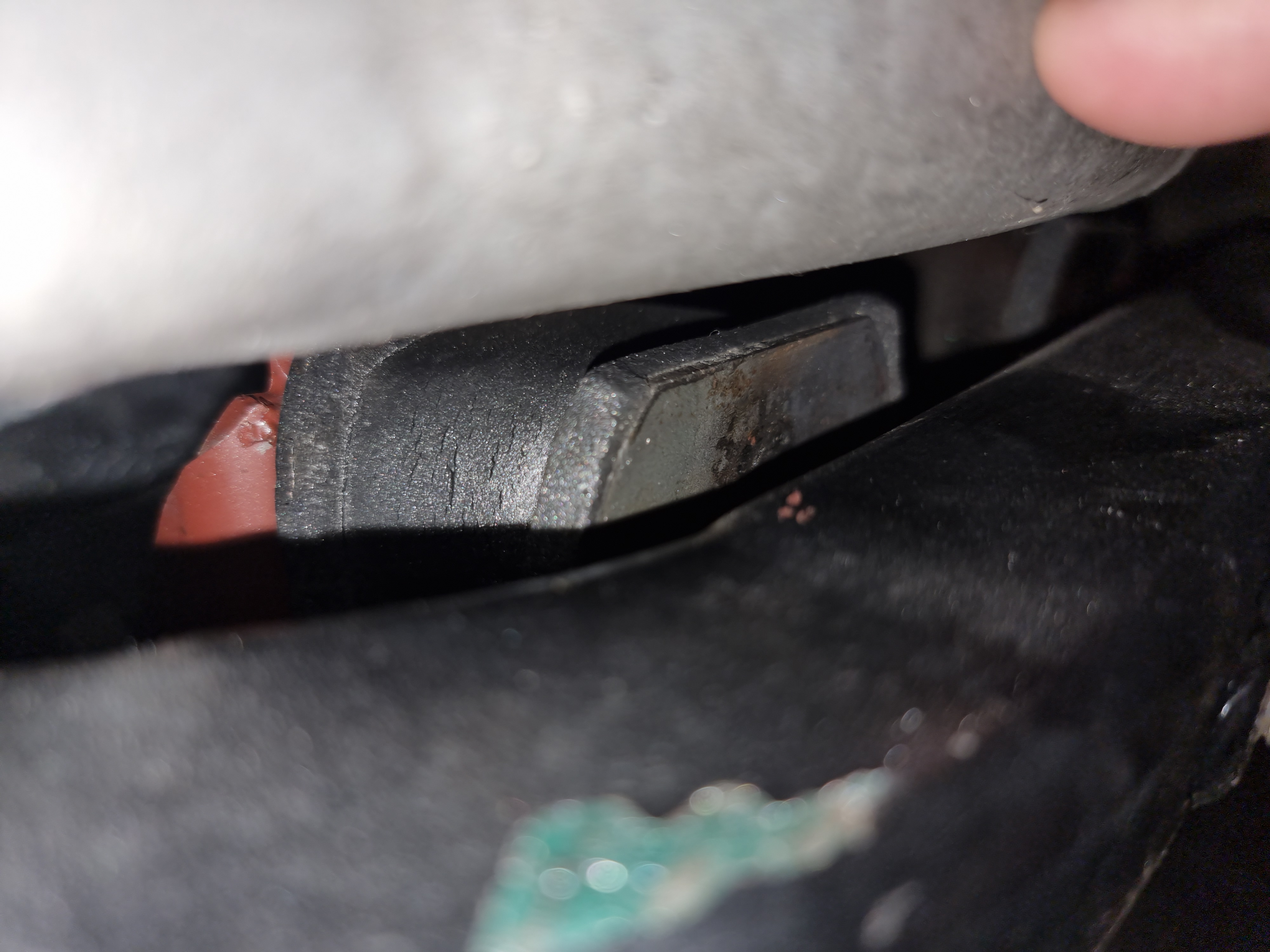

Im Beitrag vom 18. Jun 2022, 07:59
Mhhhh, im dritten Bild von oben meine ich einen rissigen Gummizylinder, der nicht an der soll Position sitzt, erkennen zu können?
Wenn der Gummiblock rissig ist, empfiehlt es sich eh beide zu tauschen.
Wenn der Motor fast 4cm hängt,
sollte einem die Ursache regelrecht ins Gesicht springen.
Zur Not kannst ja mal ein Brett welches Druck von unten gleichmäßig verteilt unter dem Motor platzieren, und mal ganz vorsichtig versuchen den Motor mittels Hydraulikwagenheber wieder etwas hochzudrücken.
Gleichzeitig schauen was passiert

Das mit der einen Gelenkwelle sieht in der Tat sehr komisch aus.
Endweder ist das der Beugunswinkel oder da ist was im Argen.
Kann man die Welle denn von Hand noch etwas Axial verschieben?
Und lässt sich das Rad frei drehen?
Außerdem fehlen dir die 4 unteren Luftleitbleche, so wird der Motor nicht richtig gekühlt. Die solltest du noch dringend montieren, eh du lange fährst.
