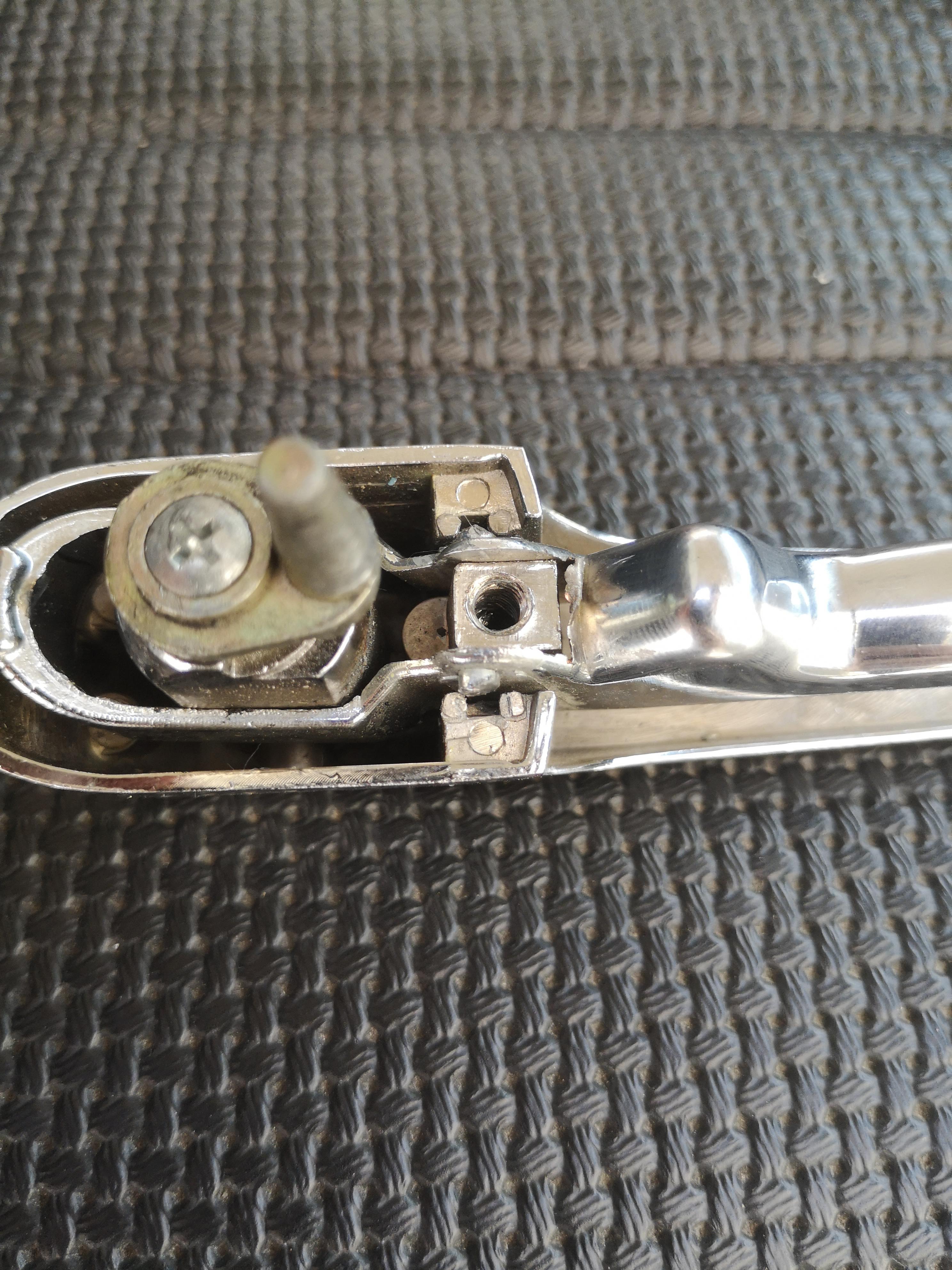

Ich habe den Türgriff abgebaut. Schade um die neue Türfolie, die sieht jetzt entsprechend mitgenommen aus.
Die Feder ist noch vorhanden aber es scheint nicht mehr richtig zu halten. Der Drücker bleibt nicht mehr in seiner Position. Ein Kaputtes Blech konnte ich nicht finden. Könnt ihr anhand der Bilder etwas erkennen?

Hi Dami,
ich meine das auf der Feder immer noch dünner Metall "Topf" drauf sitzt, der bei montiertem Drücker immer im Griff sitzt.
Und wenn der Fehlt, kann sich die Feder beim Drücken Verkanten und der Griff kommt nicht wieder hoch.
Such doch mal den Fußboden ab, ob du da etwas in der findest.
