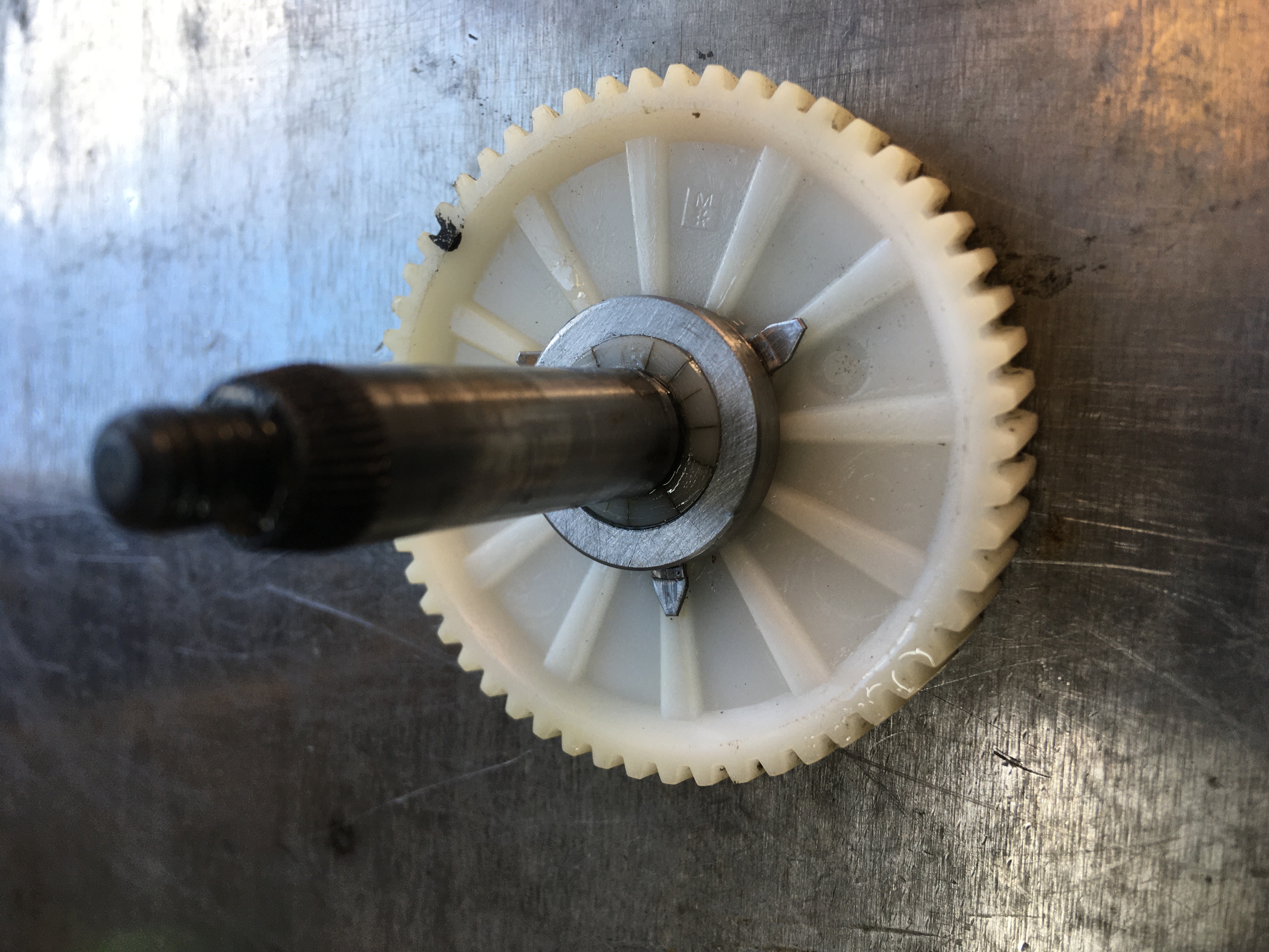

Hallo, mir ist eine Dummheit passiert.
Nach Montage eines etwas zu langen Wischerblattes ist das Wischerblatt am Scheibengummi angestanden, was zum Platzen des Zahnrades geführt hat.
Ich suche also ein funktionstüchtiges Zahnrad oder einen defekten Wischermotor zum Ausschlachten.

Moin Ralph,
Genau das ist bei meinem Zahnrad mit Welle bei einem Regenschauer auch passiert, selbst ohne Kollision. Hab mehrere Wischermotoren auf geschraubt bis ein passendes Zahnrad dabei war. Es gibt unterschiedliche Kontaktplatten für die Nullstellung der Welle, obwohl die Wischer äußerlich gleich waren. :roll:

Hallo Ralph,
ich habe meins unterwegs so repariert (und es hält schon seit ein paar Jahren):

Hallo Wolfgang,
nicht optimal aber für eine Unterwegsreparatur erstklassig gelöst :gut:
Das ist eine wertvolle Info von Dir.
Wenn das so schon paar Jahre hält, werde ich mir einen genauen Ring drehen und den aufpressen. Dann passt das :yau:
Das macht auch Sinn wenn wie Marvin sagt, es wohl nicht so einfach werden wird, das passende Zahnrad zu finden. Auch Dank an Marvin für den Tip.

habe die Welle mit meiner Allzweckwaffe Uhu endfest und einem 0,05mm engeren Ring eingepresst.
Bin optimistisch daß das hält :D

Hallo Ralph
Ich denke der Uhu wird nicht wirklich halten wenn das Rad aus Pom ist, was sehr wahrscheinlich der Fall ist. Der Ring wird aber seinen Job machen, da habe ich keine Bedenken.
Es gibt aber auch online shops die Zahnräder herstellen.
https://www.maedler.de/
Die haben einen guten Ruf.

Wolfgang T2b *354 hat geschrieben: ↑02.09.2022 21:56 Hallo Ralph,
ich habe meins unterwegs so repariert (und es hält schon seit ein paar Jahren):DSC01112.JPG
Coole reparatur für Unterwegs, Respekt. Und die provisorien halten immer am längsten.. :wink:

Hi Jochen,
ich habe den Kleber nicht um des Klebens Willen verwendet, sondern um Hohlräume und Risse in der raus gerissenen rauhen Oberfläche der Bohrung zu füllen. Damit sollte die Verbindung insgesamt steifer werden :thumb:

Kurzes Update von Heino:
Den Scheibenwischermotor (Verbindung Zahnrad-Antriebsachse) habe ich so repariert, wie Ralf es gemacht hat, einschließlich Reinigung und Fettung aller beweglichen Teile.
Die ersten kurzen Testläufe sind positiv verlaufen. Mal sehen, wie der Langzeittest ausfällt.
