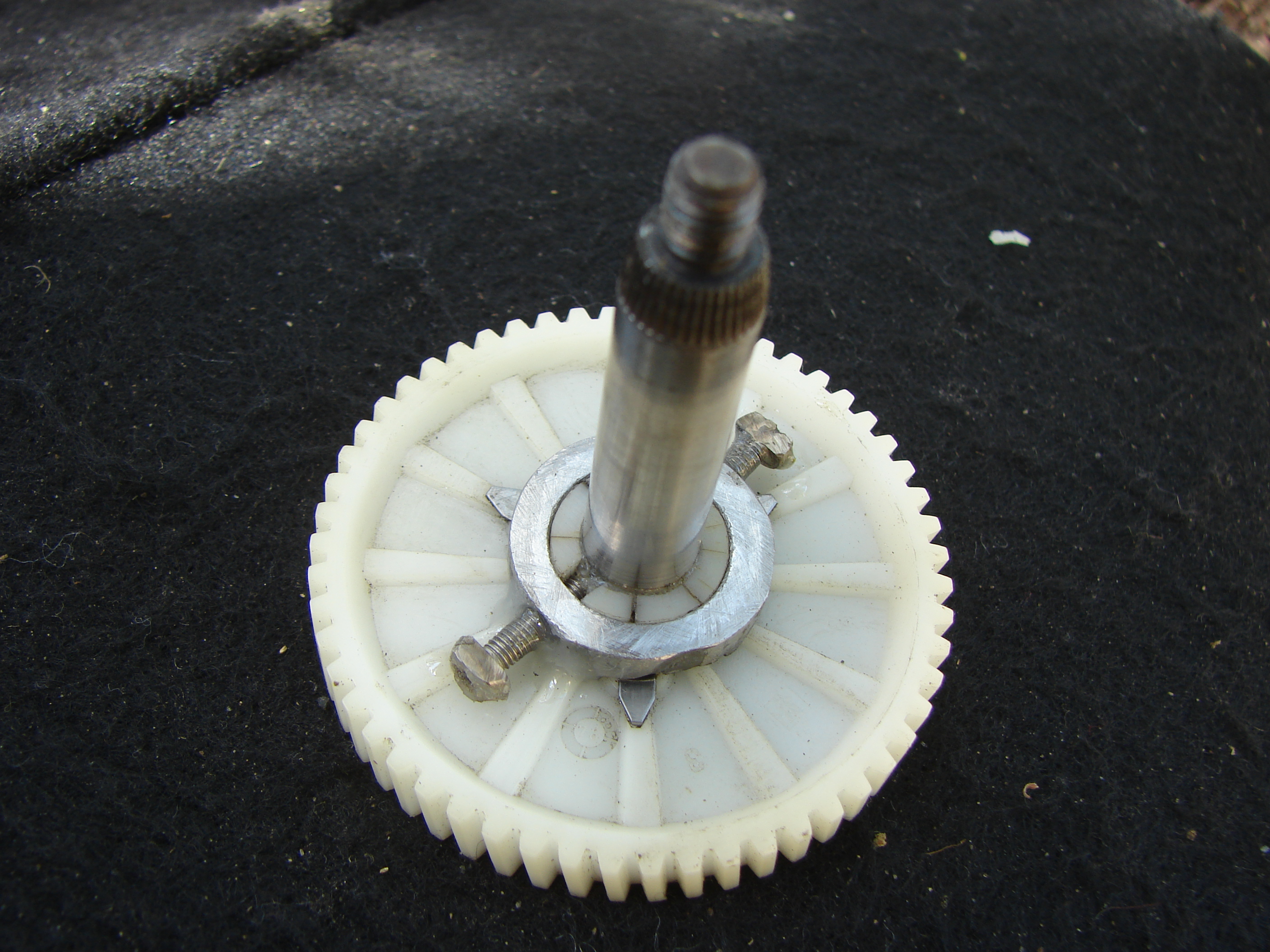

Hallo Ralph,
ich habe meins unterwegs so repariert (und es hält schon seit ein paar Jahren): Schöne Grüße

Re: Scheibenwischermotor oder auch nur Welle
Hallo Wolfgang,
nicht optimal aber für eine Unterwegsreparatur erstklassig gelöst
Das ist eine wertvolle Info von Dir.
Wenn das so schon paar Jahre hält, werde ich mir einen genauen Ring drehen und den aufpressen. Dann passt das
Das macht auch Sinn wenn wie Marvin sagt, es wohl nicht so einfach werden wird, das passende Zahnrad zu finden. Auch Dank an Marvin für den Tip.
habe die Welle mit meiner Allzweckwaffe Uhu endfest und einem 0,05mm engeren Ring eingepresst.
Bin optimistisch daß das hält
Hallo Ralph
Ich denke der Uhu wird nicht wirklich halten wenn das Rad aus Pom ist, was sehr wahrscheinlich der Fall ist. Der Ring wird aber seinen Job machen, da habe ich keine Bedenken.
Es gibt aber auch online shops die Zahnräder herstellen.
https://www.maedler.de/
Die haben einen guten Ruf.
@ Wofgang
Gruß Jochen
@ Wofgang
Coole reparatur für Unterwegs, Respekt. Und die provisorien halten immer am längsten..Wolfgang T2b *354 hat geschrieben: ↑02.09.2022 21:56 Hallo Ralph,
ich habe meins unterwegs so repariert (und es hält schon seit ein paar Jahren):DSC01112.JPG
Gruß Jochen
Hi Jochen,
ich habe den Kleber nicht um des Klebens Willen verwendet, sondern um Hohlräume und Risse in der raus gerissenen rauhen Oberfläche der Bohrung zu füllen. Damit sollte die Verbindung insgesamt steifer werden
Kurzes Update von Heino:
Den Scheibenwischermotor (Verbindung Zahnrad-Antriebsachse) habe ich so repariert, wie Ralf es gemacht hat, einschließlich Reinigung und Fettung aller beweglichen Teile.
Die ersten kurzen Testläufe sind positiv verlaufen. Mal sehen, wie der Langzeittest ausfällt.
Ich bin guter Hoffnung und wünsche euch allen eine schöne T2-Zeit.
Gruß Heino
