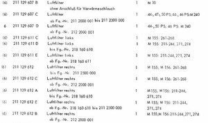

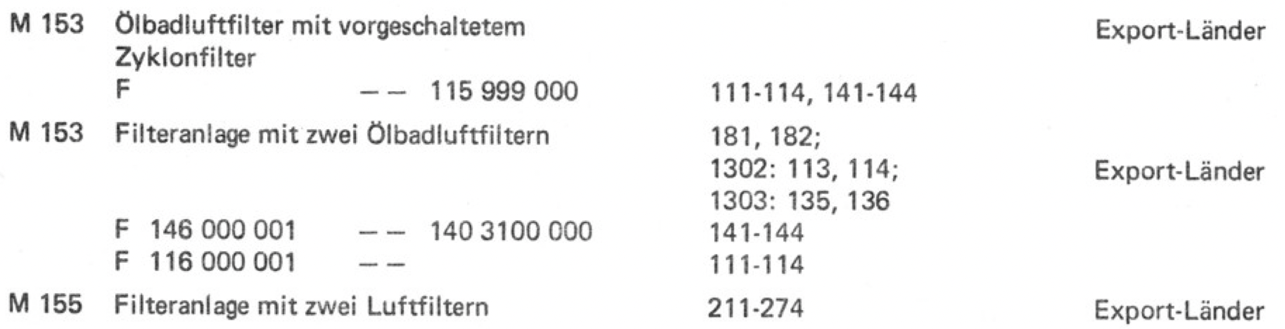

Soweit auch ich das sehe bei https://volkswagen.7zap.com/de/rdw/mod+ ... 129-16000/
ist das set für den 181 Kübel (mit andere Halterungen als beim T2 für die Ölbadfilter) aber dort auch korrekt mit M153.
Nur Einzelteile wie das Gummirohr (6) 211 129 615 F oben wurden auch beim Bulli verwendet in anderen Sets bei T1 und frühen T2 -
daher vielleicht der Irrtum... (und Verwechselung T2 mit Typ 2)
Auszug aus "Fahrzeugdaten"-Ordner 1975 zu dem M-Codes 153 & 155:
