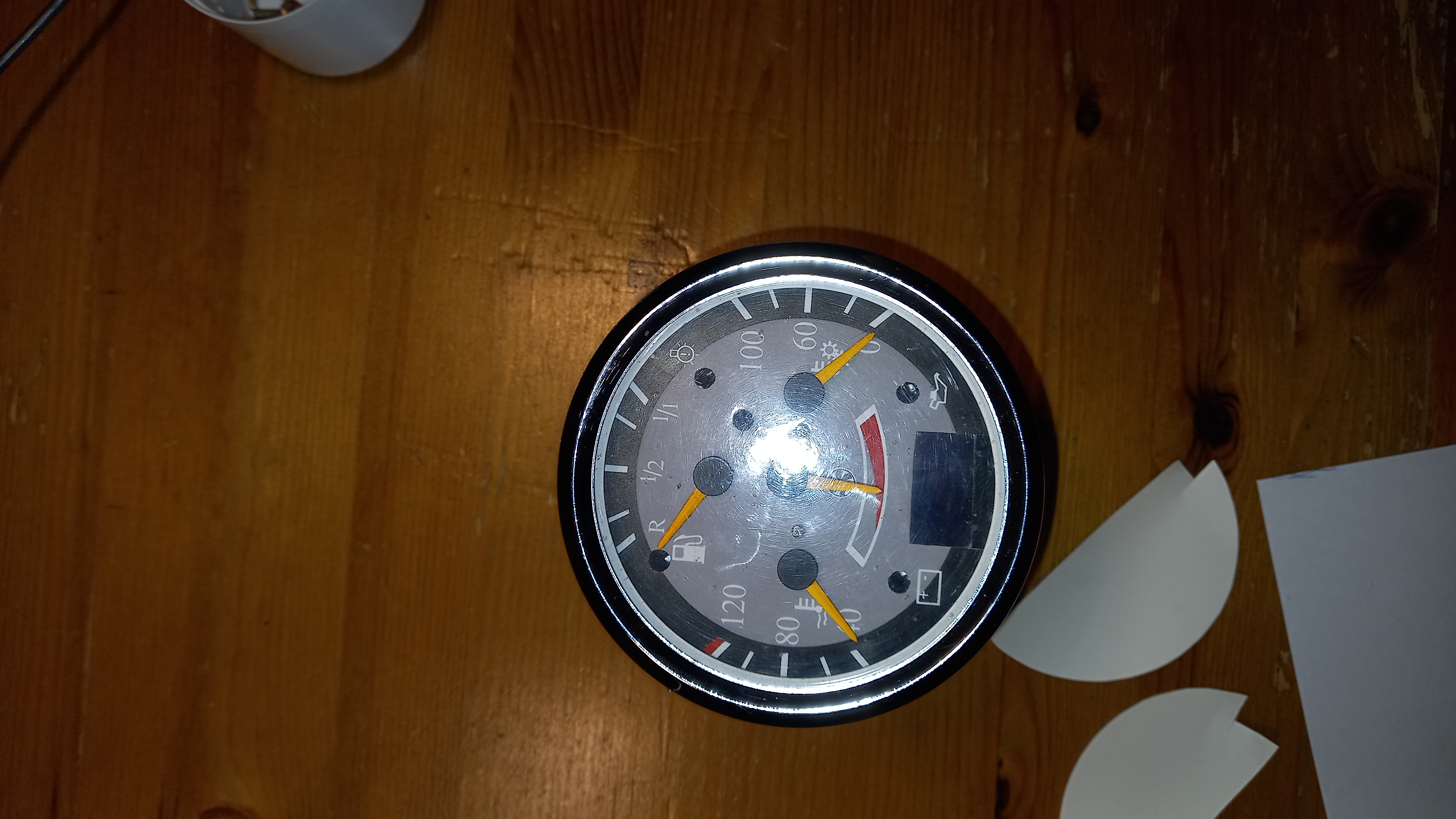

Ich kümmere mich mal wieder im meine Armaturen. Aufgrund der Wasserkühlung hatte ich dir ganze Zeit Porsche Armaturen verbaut, mit drei einzelnen 100mm Uhren.
Da ich das Design ändern wollte, und mich bezüglich der Technik von dem von Thomas angebotenen Drehzahlmessern mit Uhr aus alten Mercedes lassen habe fünf ich also am zu basteln. Das wichtigste ist bei mir das Multifunktionsanzeigeding, da ist allerdings von Mercedes nichts mehr als die Nadeln übrig geblieben, den ganzen Rest habe ich bei gebaut.
Die Antriebe erfolgen über Modellservos die über einen Microcontroller gesteuert werden. Der macht auch das kleine OLED Display und die LED für Tankreserve etc.
Das ganze Gehäuse mit Träger für Servo und für die Platinen kommen aus dem 3d Drucker, und das runde Gehäuse selber ist ganz schlicht und einfach eine Konservendose weil sie perfekt passt (Apfelrotkohl, Mildessa😉).
Jetzt habe ich die Skalen designed, aber es bleibt noch einiges zu tun.

Hallo Thorsten, puh ganz schön viel Arbeit, aber wird sich sicher lohnen, sieht jetzt schon klasse aus.
Die Verwendung der Konservendose ist :gut:, das ist sicher stabil genug.
Ich stehe gedruckten Teilen grundsätzlich etwas skeptisch gegenüber.
An sich eine tolle Sache, aber die Stabilität/Dauerhaltbarkeit ist, zumindest bei den mir bekannten Teilen, nicht sonderlich hoch. Da muss man schon sehr vorsichtig mit umgehen.
bulli71
Beiträge: 2068
Registriert: 18.02.2016 09:15
Beitrag von bulli71 »
Die Dose selber ist stabil genug. Den Boden habe ich ihr gelassen und nur für den Ausschnitt des Platinenträgers geöffnet, oben steckt ein gedruckter Ring drauf der die Dose aussteift und als Aufnahme für den Chromring dient. Damit ist das stabil.
Was die Haltbarkeit der gedruckten Teile angeht hängt das von vielen Parametern ab. Viele drucken mit sehr dünnen Wandstärken, und PLA ist generell recht spröde. Ich habe PETG verwendet, das ist wirklich sehr stabil. Hier mache ich mir keine Sorgen.
Mehr Sorgen mache ich mir um die einzelnen Messverfahren und ob das auch immer so genau ist 😉
Außerdem brauche ich noch eine Lösung für dafür sorgt, dass die Nadeln beim Abstellen der Zündung zurück fahren, derzeit bleiben die einfach wo sie sind bis zum nächsten Neustart
T2a/b Camper
Beiträge: 322
Registriert: 20.05.2015 08:51
Beitrag von T2a/b Camper »
Ich würde mir eher Gedanken über die (Billig) Servos machen denn die mögen das eigendlich nicht wenn diese dauerhaft auf einer Stellung stehen. Die werden dabei nämlich sehr warm. Oder hast Du die Servo Platinen ausser Betrieb gesetzt?
