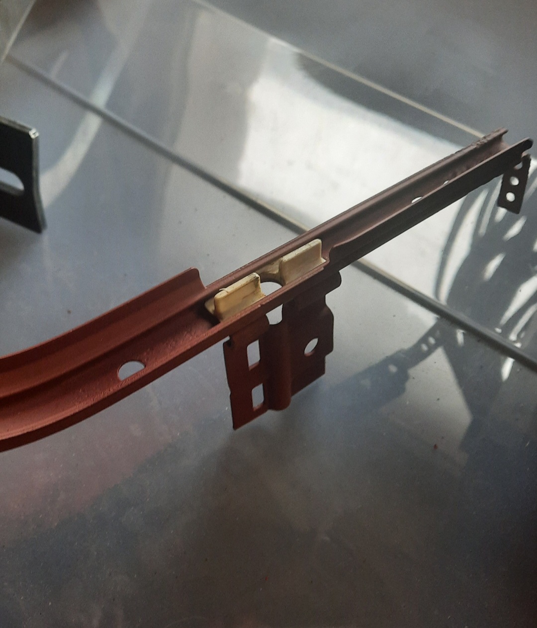

Hi,suomi_bus*818 hat geschrieben: ↑30.03.2020 19:17 Ich nutze die Zeit Zuhause um mir 4 vordere Ausstellfenster aufzuarbeiten (wenn dann gleich für beide Busse). Da mir 2 von diesen Kunststoffteilen fehlen, war ich mal fleißig. Werd nächste Woche mal den 3D Drucker in der Firma anschmeißen.
Erik
auch wenn es schon länger her ist. Die Teile hatte ich bei der Restauration vergessen einzubauen und will das nun nachholen.
Musste die Fenster eh zerlegen weil sich die Niete vom oberen Haltearm gelockert haben.
Hast du (oder vielleicht jemand anders) ein Bild wie die im Ausstellfenster verbaut werden?
Das ist mir nicht so ganz klar.
Stefan
- suomi_bus*818
- Beiträge: 1157
- IG T2 Mitgliedsnummer: 818
Hallo Stefan.
Klar. So hier. Und dann die Dichtung drüber würgen.
Erik
