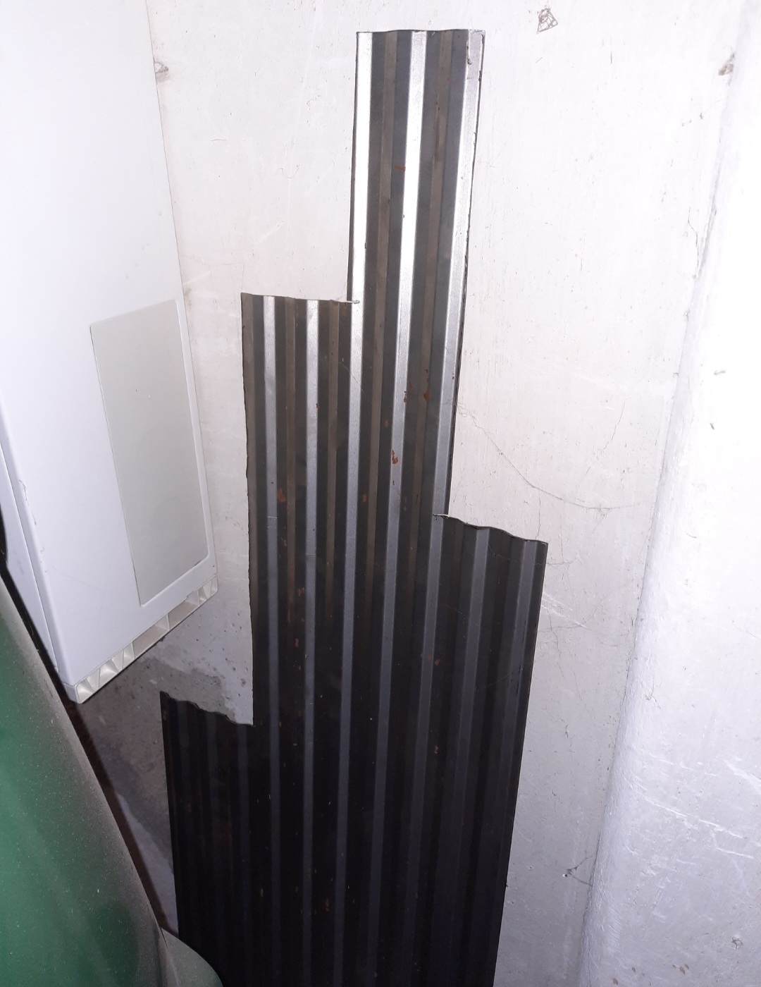

Bei mir ist das Bodenblech unter den Sitzbankbefestigungen im Eimer. Das Blech muss raus. Die oberen Teile habe ich schon erworben. Gibt es Anbieter, die diesen Teilabschnitt anbieten?
Möchte ungern die ganzen Bodenhälften kaufen/tauschen…

Also Abschnitte vom Boden kann ich dir machen. Allerdings fehlen die Vertiefungen unter den Deckblechen. Also wo die Schrauben sitzen.
Ich steht vor einem ähnlichen Problem. Als der Boden meines 72ers geschweißt wurde hab ich alle rostigen Aufnahmen für die mittlere Sitzbank entfernen lassen da er ein Camper werden sollte. Jetzt soll doch wieder ne mittlere Sitzbank rein und ich hab alles mit Wellblech zu :roll:
Aber wie gesagt gewellte Abschnitte hätte ich.

Jep. Aber du kannst auch versuchen einen gewellten Abschnitt ab den Stellen wieder platt zu dengeln. Sehe keine andere Möglichkeit. Oder eben das große Blech kaufen und zerschneiden.. :?

Ein normales gewelltes Reparaturblech auf eine möglichst schwere Stahlplatte legen (damit das gut zieht) einen Hammer an der gewünschten Vertiefung auflegen und mit Schlägen von einem 2. Hammer den Bereich runterklopfen.
Bei Problemen die erhabenen Rippen des Blechs ev. von unten mit passenden Flachstahl Leisten unterlegen. Kannst am Reparaturbleche ja etwas üben :D
