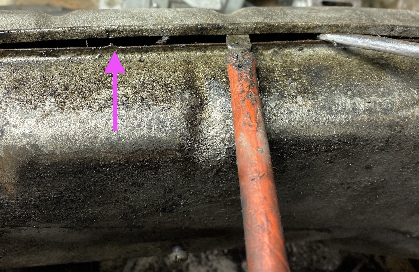

... so besomders mühsam war es bei meinen Original WT´s eigentlich nicht. An 2-3 Stellen waren die Schalen verschweisst, an weiteren wenigen Punkten zusammengestanzt. Ansonsten ließen sich die Schalen recht einfach mit zwei großen Schraubenziehern auseinander "klipsen". Hilfreich war vielleicht auch die letzte Ölung vor der Wiederbelebung der Teile.
Und falls die Alten nicht mehr rettbar sind, Augen auf beim Kauf von Repros!
Meine sahen so aus:
<80% Durchgang gegenüber Original (abgesehen von sonstigen Qualitätsmängel wie Passform, Wärmeleistung etc.)!
Viel Erfolg!

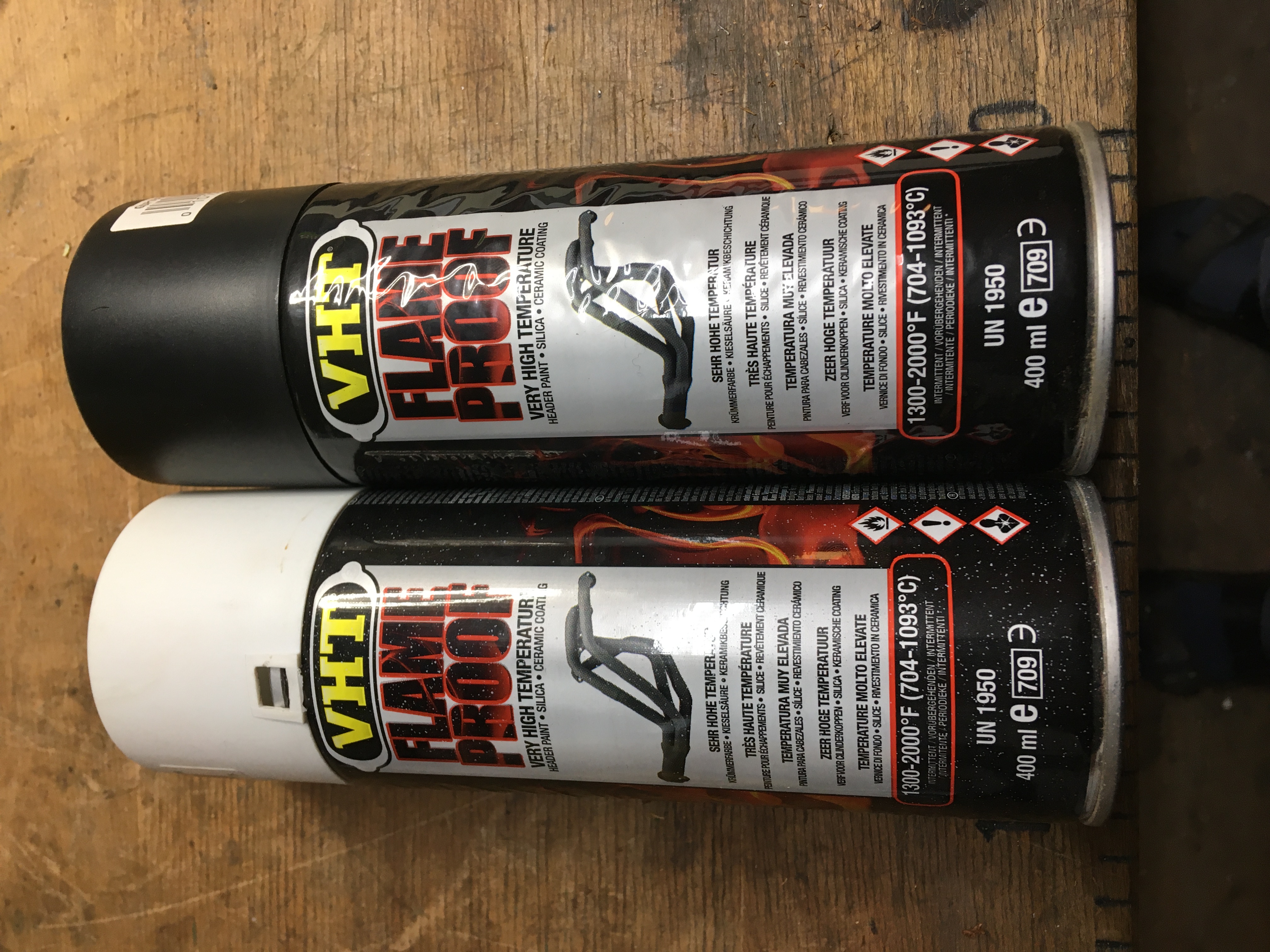

Die alten asbesthaltigen? Matten durch Schweißschutzmatten ersetzt, fertig zusammengebaut, mit VHT Lack nach Anleitung lackiert und im Backofen der Chefin eingebrannt
Weil die Aluschicht offenporig und rauh ist, wird das Lackieren dringend empfohlen.
Ich hab Hochtemperaturlack verwendet.
Nach 32tkm Fahrleistung sind die Teile noch einwandfrei, glaub nicht das ich da wegen Rost nochmal dran muss. Selbst die Krümmerrohre und Flansche sind noch schön lackiert, kein Rost
