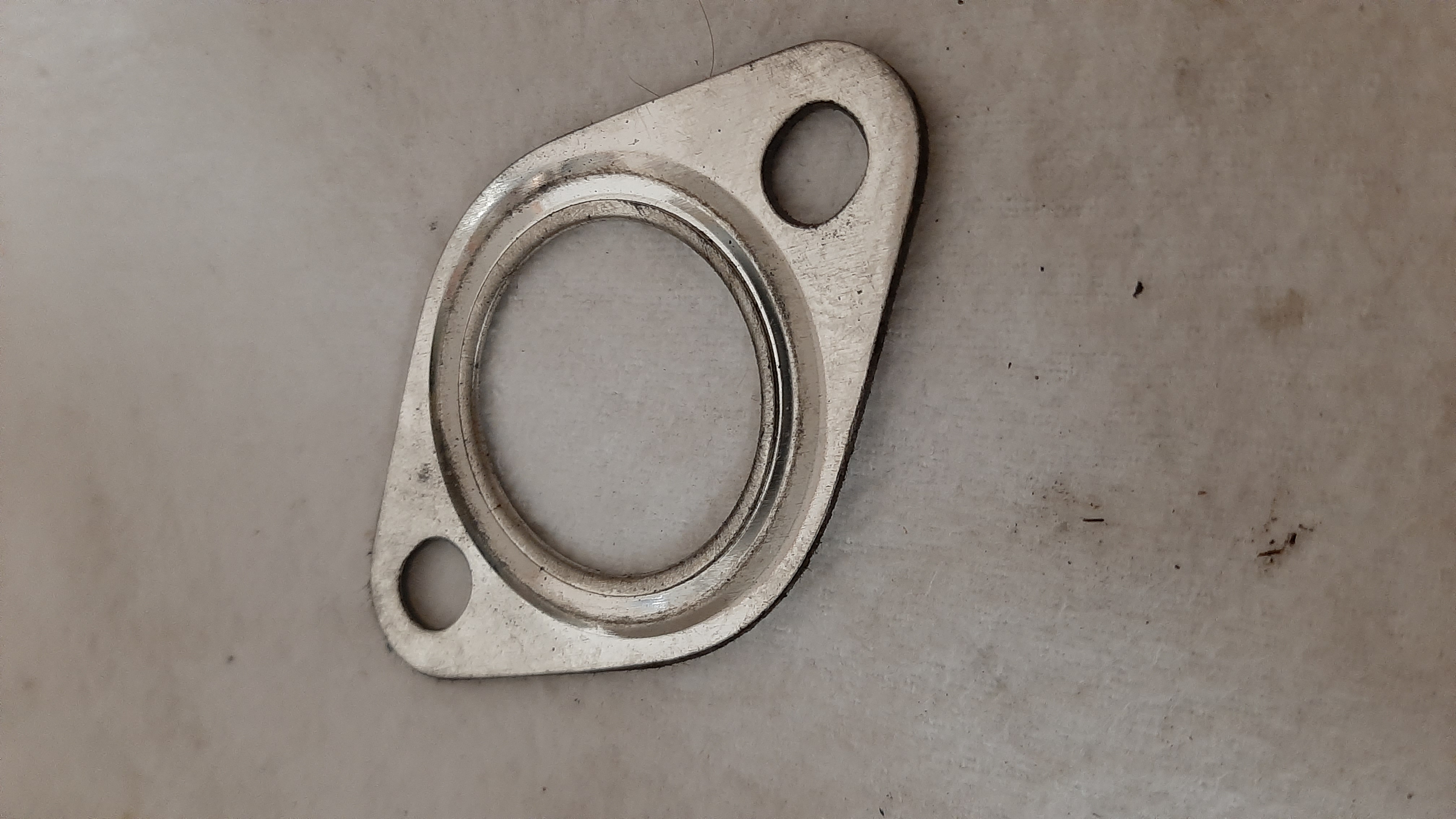

Ich habe mal eine Frage zu den Flanschdichtungen. Ein Freund hatte noch eine Dichtung bei sich liegen. Diese ist aber sehr glatt und kann kaum Unebenheiten ausgleichen. Beim Käfer gibt es Dichtungen die eine Erhöhung haben die zusammen gedrückt werden. Gibt es diese auch beim Bus?

Hi Michael,
die Dreiecksflansche bekommen bei der Demontage gerne "Segelohren".
Ich glaube die verziehen sich im lauf der Zeit und bekommen eine merkwürdige Vorspannung, die dann erst bei der Demontage sichtbar wird.
Ich spanne die Ecken dann immer in den Schraubstock und biege die erst mal wieder grob in Form
Danach nehme ich den Bandschleifer und "Plane" die Dreiecksflansche vor der Montage noch einmal.
Dann sind die in aller Regel auch wieder dicht.
Ansonsten kann man auch dünn Dirko HT auf die Dichtungen auftragen und die Teile zusammen schrauben.
Das wird dann in der Regel auch wieder dicht und hält sogar die hohen Temperaturen aus.
