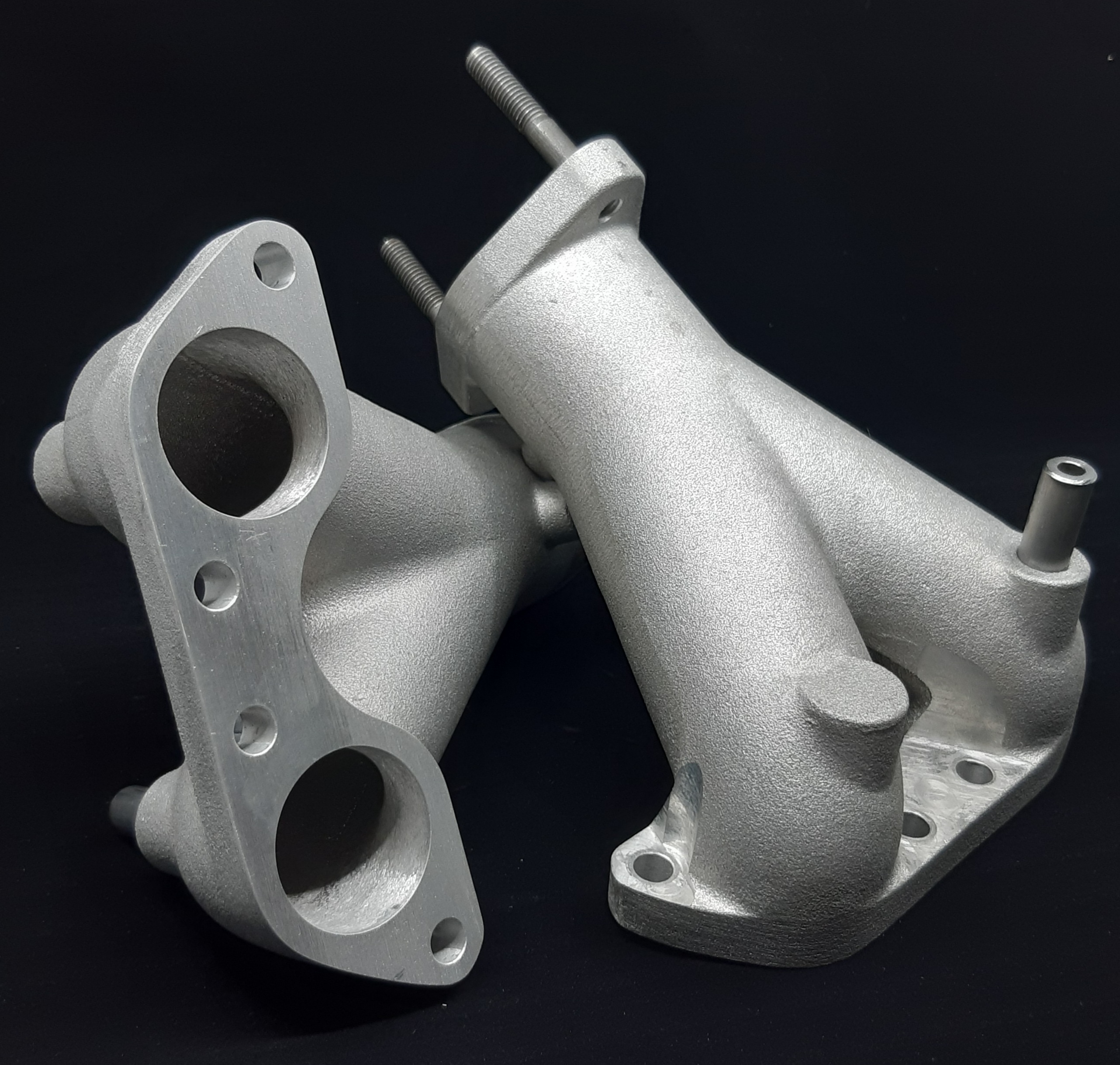

Ich biete hier eine Nachfertigung der Ansaugrohre ähnlich wie die von Sauer und Sohn für die Solex 36-40 Pdsit Vergaser passend für den Typ 4 Motor.
Die Ansaugrohre wurden aus Aluminium gegossen und anschließend CNC bearbeitet.
Die Verwendung der Standard Anbauteile , wie Luftfilterkasten und Gasgestänge ist ohne Anpassung möglich.
Durch die gute Wärmeleitfähigkeit von Aluminium ergibt sich schnell eine ausreichende Temperatur unter den Vergasern.
Es existieren momentan nur fünf Sätze, die auch schon ihre Abnehmer gefunden haben.
Nach weiteren Anfragen möchte ich über diesen Weg erfahren wer noch Interesse an diesen Brücken hätte.
Der Preis für das Paar liegt bei 380 €.
Bei Interesse einfach bei mir per PN melden.

zwei weitere Bilder, die den Verlauf etwas zeigen.
Es ist keine Durchfluss oder Strömungsmessung durchgeführt worden. Wäre auch für den Preis unmöglich
Die Durchmesser sind einmal an den Köpfen und natürlich oben an den Vergasern angepasst.
Durchmesser der Ansauganschlüsse kopfseitig durchgängig gleich bis zum Übergang des anderen Anschlusses.
Falls es schon mal jemandem aufgefallen ist, bei den originalen Ansaugbrücken 32-34 ist der Durchmesser kopfseitig kleiner als die Bohrungen der Anschlüsse am Kopf. Warum auch immer...
VG Chris

ich fahre die Brücken selber auf meinem Bulli mit einem leicht veränderten 2 Liter.
Ich hatte bisher keine Probleme und die Brücken erfüllen ihren Zweck. Orginal Optik mit 36 -40 er, Luftfilterkasten kann weiter verwendet werden und Anwärmung bis zum Vergaser in kurzer Zeit ...auch bei niedrigen Temperaturen.
Käufer haben mir den ein oder anderen Hinweis gegeben.....
Die Brücke passt wohl nicht ohne Nacharbeit auf einen AMC Kopf. Die untere Kante stößt gegen eine Gusskante am Kopf. Beim orginal Kopf ist das aber nicht der Fall.
Die Ausfräsungen der Befestigungslöcher kopfseitig waren machen zu groß, da die Wandung dadurch geringer wurde. Ein anderer hat sich beschwert nicht mehr die SW13 Muttern verwenden zu können.
Also wenn man die Mutter SW12 in M8 verwedet und die kleine 12er Langnuss mit 1/4 Zoll Antrieb verwendet passt das alles super.
Als Dichting unbedingt die Papierdichtung von z.B.: Kummetat verwenden. Die orginal Metalldichtung drückt sich ins Alu rein und hinterlässt tiefe Macken.
Ich habe keine Verbesserung in Sachen Leistung im reinen Fahrbetrieb feststellen können. Auf dem Prüfstand war ich damit nicht.
Da ich die Formen verkauft habe wird es keine weiteren Brücken von mir geben. Es sind 14 Paar unterwegs wovon ich selber 2 behalten habe. Bin mal gespannt wie es damit weitergeht.
