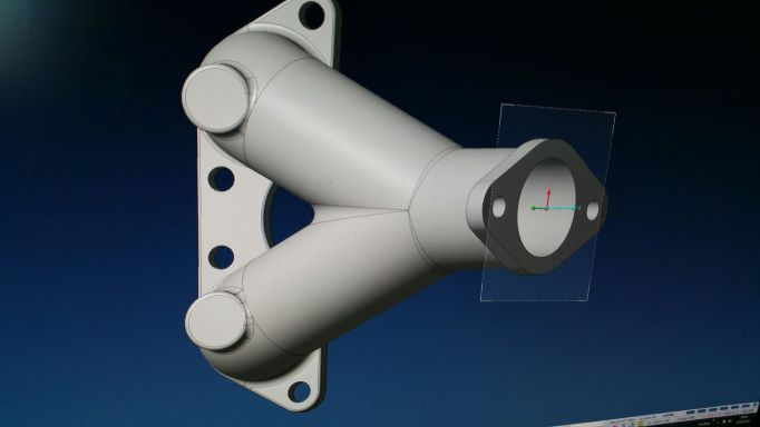

zwei weitere Bilder, die den Verlauf etwas zeigen.
Es ist keine Durchfluss oder Strömungsmessung durchgeführt worden. Wäre auch für den Preis unmöglich ;-)
Die Durchmesser sind einmal an den Köpfen und natürlich oben an den Vergasern angepasst.
Durchmesser der Ansauganschlüsse kopfseitig durchgängig gleich bis zum Übergang des anderen Anschlusses.
Falls es schon mal jemandem aufgefallen ist, bei den originalen Ansaugbrücken 32-34 ist der Durchmesser kopfseitig kleiner als die Bohrungen der Anschlüsse am Kopf. Warum auch immer...
VG Chris
