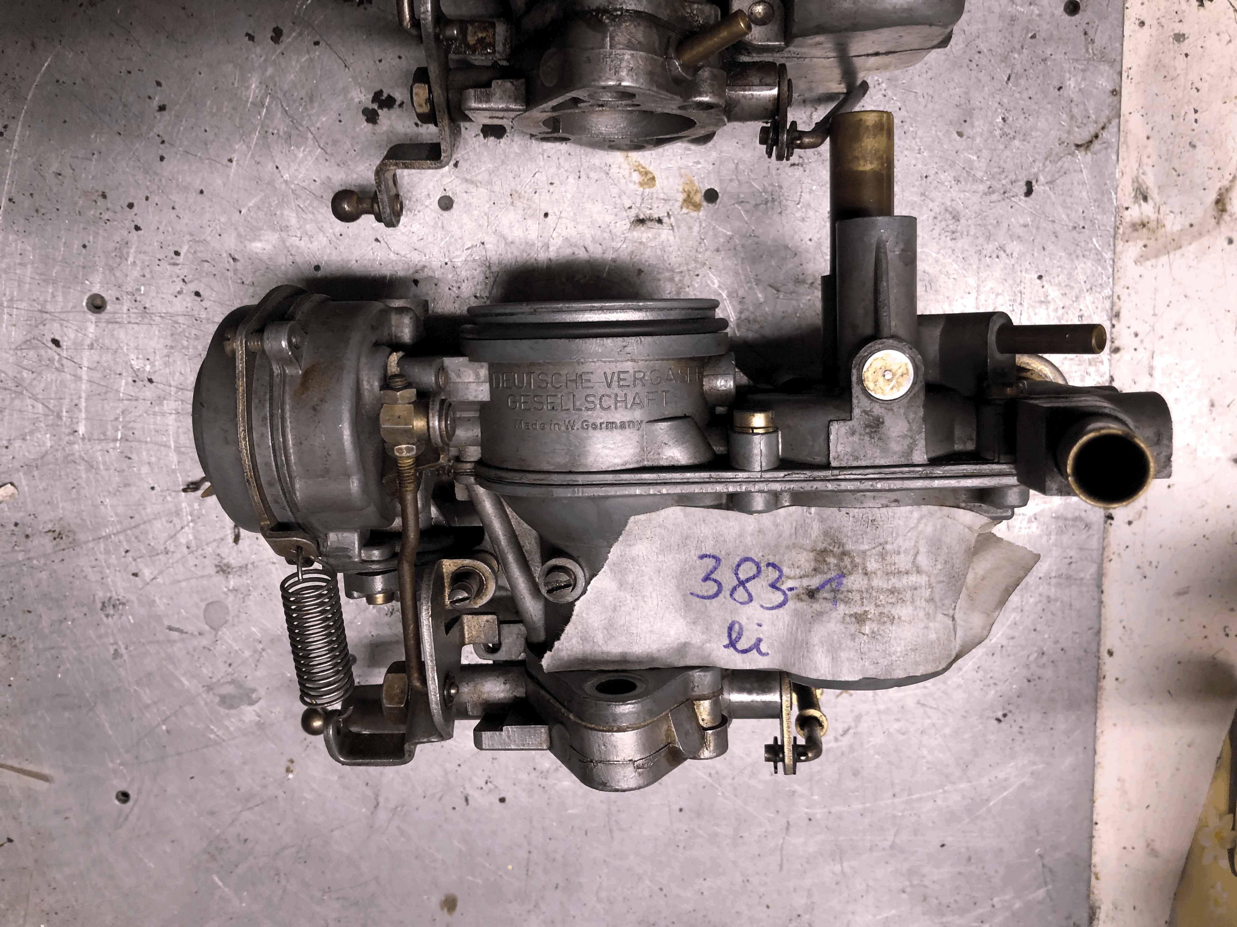

ich möchte demnächst ein arg angeranztes 32/34 PDSIT Vergaserpärchen (VW 373-1 und 374-1) aufarbeiten, weil es das wohl einzig passende Exemplar zu meinem CA 1700 Motor mit Ölbadluftfilter zu sein scheint - was ich dank Anreas' Vergaserliste ermitteln konnte 8) . War schwer zu finden, und jetzt hoffe ich, es lässt sich gut aufarbeiten. Jetzt aber eine Frage, die ich in keinem Ersatzteilkatalog oder irgendeiner Abbildung finden konnte: Der linke Vergaser hat einen Flansch, der mich vor Rätsel stellt. Daher frage ich euch: Wer kennt das und weiß gar wozu - und vielleicht noch, wie es angebracht wird, bzw. was hier noch fehlt. Wäre euch sehr dankbar für jeden Hinweis.

Moin Thomas,
und vielen Dank für deine Ideen und Links! In den technischen Merkblättern ist dieser Flansch zumindest schonmal abgebildet, und damit ist klar, dass mein Vergaserpärchen wohl zur allerersten Serie der Typ 4 Umluftvergaser im T2 gehört. Soweit ich erkennen kann, ist der Flansch aber wohl doch ohne Funktion, denn es finden sich keine Bohrungen, die zur Schwimmerkammer oder dem Vergaserinneren führen. In den späteren Versionen der 32/34 PDSIT Vergaser für den T2 wurde der Flansch einfach weggelassen. Ich habe zum optischen Vergleich mal einen Vergaser 383-1 vom CB Motor in US-Ausführung neben den 373-1gelegt, da kann man die Unterschiede am Gehäuse schön vergleichen. Auch Ruddies kannten den Flansch und seine Funktion nicht. Aussehen tut er ja eigentlich wie der Membranflansch der Beschleunigerpumpe, er hat auch das Sackloch in der Mitte und die vier entsprechenden Bohrungen für ein Oberteil. Aber in den technischen Merkblättern sieht man da nichts, was aufgeschraubt wäre.
