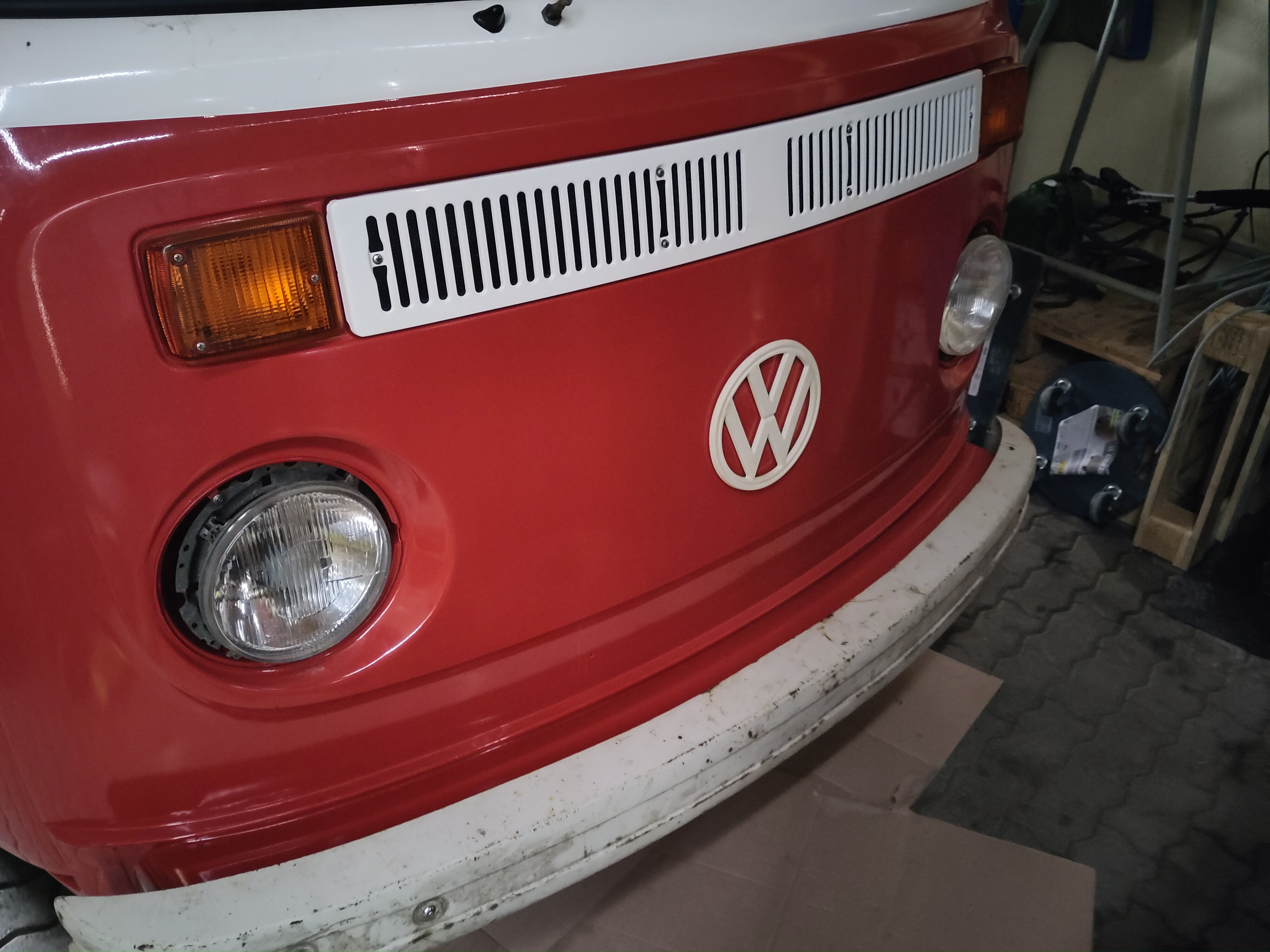

So jetzt ist doch wieder eine Menge Zeit vergangen, in der sich natürlich etwas getan hat. Leider zu wenig, da ich gerne mit dem Fahrzeug zum Midsummer Bullifestival fahren würde.
Aber schauen wir mal.

was liegt denn da unter deinem Bus? Baust du auf E-Antrieb um?
Das sieht zumindest nicht nach T2 Antrieb aus.

ja mein Bulli wird elektrisch. Sehr wahrscheinlich werde ich viele antrafen die dafür kein Verständnis haben. Aber ich möchte diesen gerne elektrisch haben. Natürlich wird an der Basis des Fahrzeuges nichts verändert. Der 1.6L Motor ist mit allem was dazugehört vorhanden und kann immer wieder eingebaut werden.
