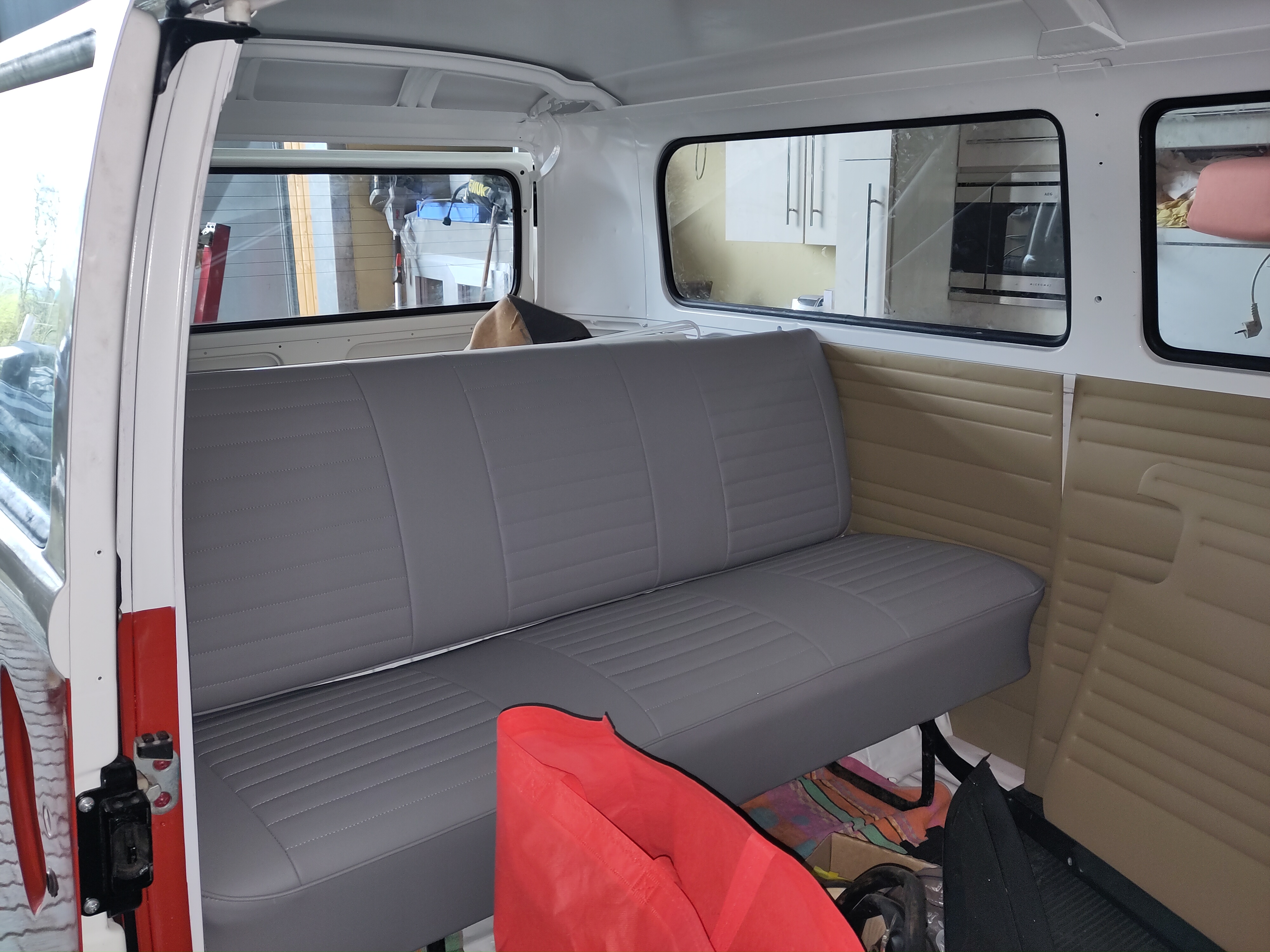

Wie wird in der Fahrgastzelle der Doppelsitz befestigt? Ich verstehe es einfach nicht
Ist auch in den Betriebsanleitungen beschrieben: https://www.vw-t2-bulli.de/de-books-manuals.html
Da sind zwei Doppelkrallen am Fahrerhausboden nahe der Rückwand angebracht,
dort kommt das Rohr (der Sitzfläche nahe Rückenlehne) der Doppelsitzbank rein in eine der Öffnungen - steiler oder weniger steil.
Dazu Bank zusammenknicken, Rohr in die Kralle, Rücklehne mit Blechhaken in die Ösen der Rückwand einhacken, Sitzfläche absenken.
Doppelkrallen auf am Fahrerhausboden - auf dem Beifahrerrand und auf der Seite Richtung Fahrersitz jenseits des Ersatzrads:
Einstellbare Ösen/Haken (mit Kunstoffpuffern gegen Klappern) für die Blechhaken der Rückenlehne an Rückwand (fehlen in all Deinen Bildern hier bisher):
mehr Bilder in meiner Bildersammlung zur Resto http://www.vw-t2-bulli.de/index.php?de-restoration

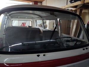

Heute müsste ich mal was zum Scheibenwischergstänge wissen. Da schlappert bei mir was rum. Ich müsste mal das ganze mal sehen wie es in echt und funktional ist :)

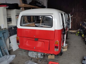

So jetzt ist doch wieder eine Menge Zeit vergangen, in der sich natürlich etwas getan hat. Leider zu wenig, da ich gerne mit dem Fahrzeug zum Midsummer Bullifestival fahren würde.
Aber schauen wir mal.

was liegt denn da unter deinem Bus? Baust du auf E-Antrieb um?
Das sieht zumindest nicht nach T2 Antrieb aus.

ja mein Bulli wird elektrisch. Sehr wahrscheinlich werde ich viele antrafen die dafür kein Verständnis haben. Aber ich möchte diesen gerne elektrisch haben. Natürlich wird an der Basis des Fahrzeuges nichts verändert. Der 1.6L Motor ist mit allem was dazugehört vorhanden und kann immer wieder eingebaut werden.

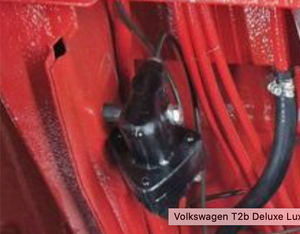

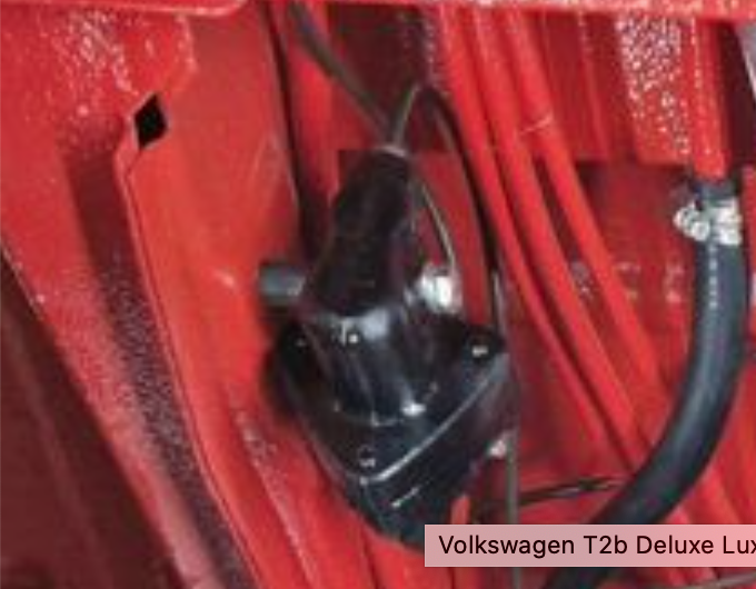

Guten Abend was genau ist das oder wie nennt sich das? Verteiler?

Wenn ich das richtig deute, zeigt das Bild den Bremskraftregulierer unter dem T2 - so etwas wie das damalige ABS.
Beim Bremsen wird der Bremsdruck an den Hinterräder so reduziert, dass kein Blockieren und damit kein Schleudern passiert.
Beim Ersten Passat war es ein Hebel an der Hinterachse mit Bremskraftregulierer - geht der Wagen vonr in die Knie und hinten hoch, drosselt es den Bremsdruck.
Käfer & Co kennen so etwas nicht - noch Vorkriegstechnik...
Kleb' mal mit Klebeband bei einem Spielzeugauto die Räder hinten fest - und lass es mal ein Platte runterrutschen - mal vorwärts mal rückwärts.
