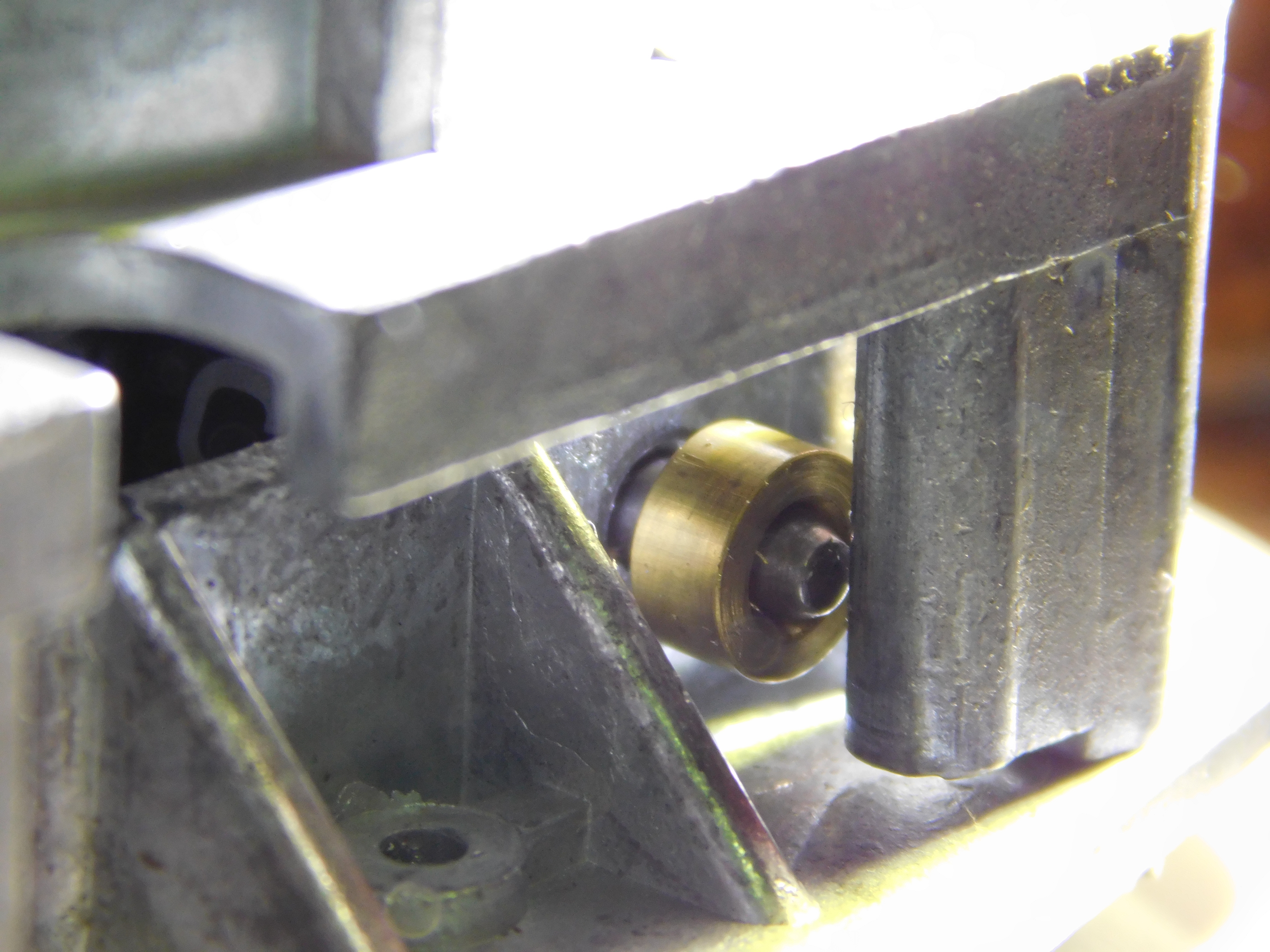

Was mich ein wenig verunsichert ist der Spalt auf der gegenüberliegenden Seite an dem Messingteil.
Das ist das seitliche Spiel der Welle. Mit Akkuschrauber bin ich jetzt 5,2 km "gefahren" aber bevor ich den Tacho wieder einbaue würde ich gerne das Spiel der Welle wegkriegen. Aber traue mich nicht so richtig da mit zarter Gewalt ranzugehen.
Hat jemand von Euch sowas schon mal gehabt?
